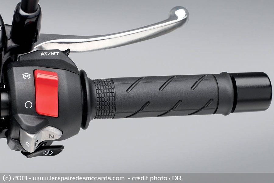

Bonjour à tous,
Je n'ai pas le manuel utilisateur de la moto.
Et la revue technique de NC ne traite pas la partie DCT.
Et je n'ai pas trouvé de message là dessus.
Je n'arrive pas à mettre le DCT en mode manuel…
Il y a une gachette M/A à droite. Mais quand j'appuie dessus il ne se passe rien, pas d'affichage…
Pourriez vous me dire comment on passe du mode auto au mode manuel svp ?
Merci !

A tout hasard, ton moteur tourne béquille latérale relevée ? A l'arrêt j'ai jamais essayé mais en roulant, y a pas de raison. En tirant sur la gachette de droite, ça passe en mode manuel. Et tu passes tes rapports avec les gachettes +/- sur la poignée gauche.

C'est bien la gâchette M/A, mais depuis les modes D ou Sx. Donc il faut d'abord passer en mode D ou S, puis passer en manuel il me semble.

Oui, bien sûr, étant en 'N', passer en 'D', puis actionner la gâchette 'M/A'. Le rapport engagé apparaît dans la fenêtre. Ensuite, monter ou descendre aux palettes '+' et '-' main gauche. Simple comme konnichiwâ.

Effectivement il faut qu'un mode soit activé avant, alors que j'avais essayé étant en N.
