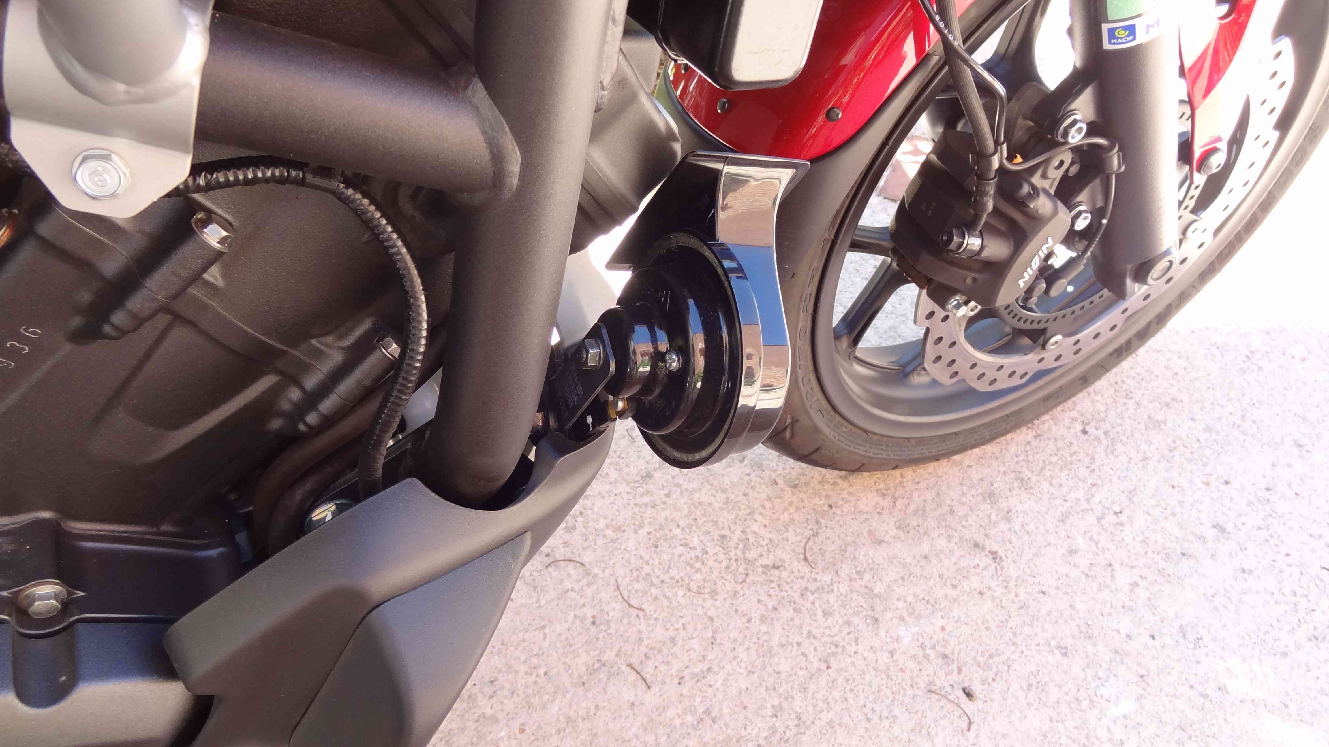

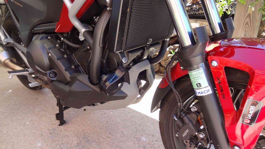

Re: NC 700 X de Scratch
Voici ce que çq donne sur la mienne, en gardant la patte livre avec le klaxon Bosch.
De mémoire, quand j'ai abaissé le sabot, il me semble (c'est dur de vieillir.. ) que j'ai repassé les fils de klaxon par dessus un connecteur car sinon, en effet, c'était court.
Si ça ne va pas sur ta moto, je redémonterai le sabot pour prendre une photo.
