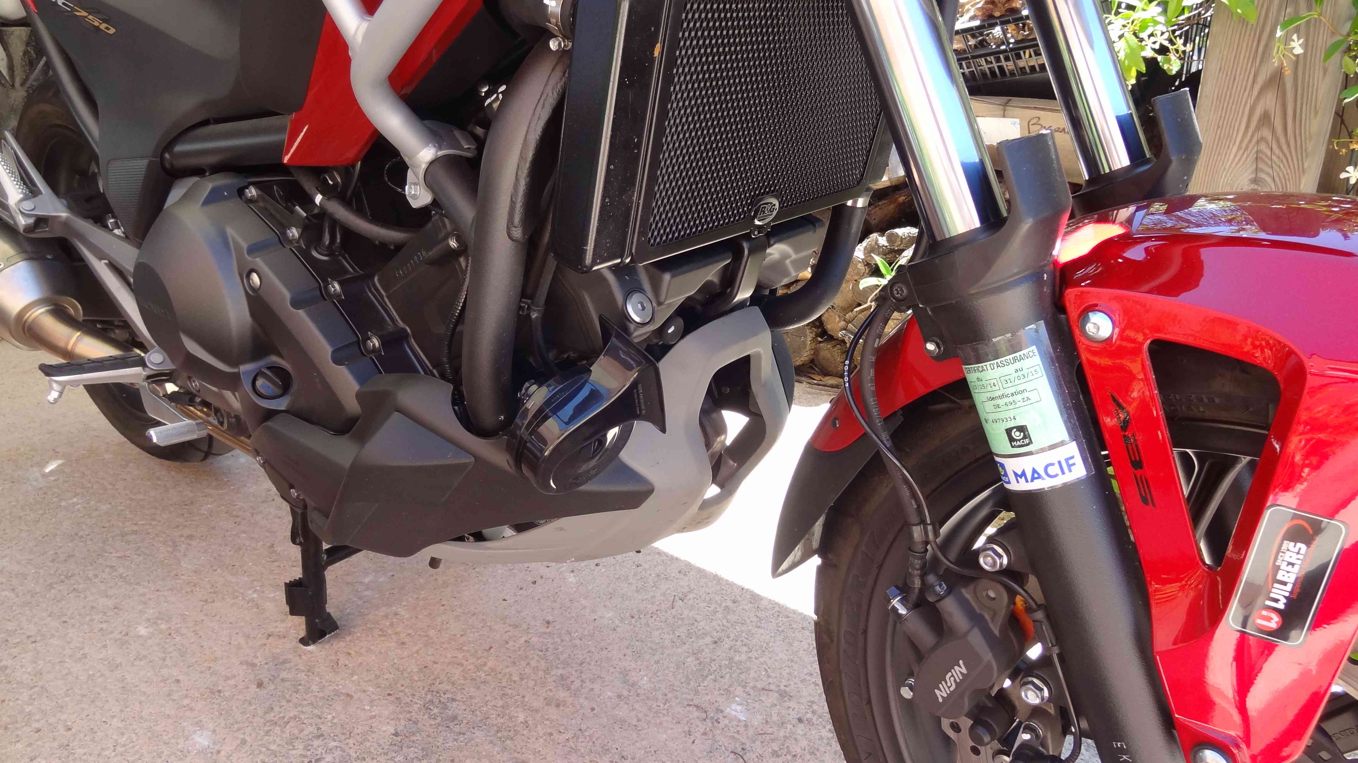

Klaxons commandés, reçus et monté (le grave).
Seul petit problème, les fils me semblent trop courts pour faire pivoter suffisamment le pavillon du klaxon vers le bas afin qu'il ne remplisse pas d'eau au vas où.....
Et il ne peut pas pivoter plus vers le centre, car ça bute contre la culasse.
Donc ça passe juste mais il me semble que je n'ai que cette position ?
Ou il y a suffisamment de mou dans les 2 fils, que je n'ai pas perçu, qui permet de bien tourner le klaxon ?

Voici ce que çq donne sur la mienne, en gardant la patte livre avec le klaxon Bosch.
De mémoire, quand j'ai abaissé le sabot, il me semble (c'est dur de vieillir.. ) que j'ai repassé les fils de klaxon par dessus un connecteur car sinon, en effet, c'était court.
Si ça ne va pas sur ta moto, je redémonterai le sabot pour prendre une photo.
