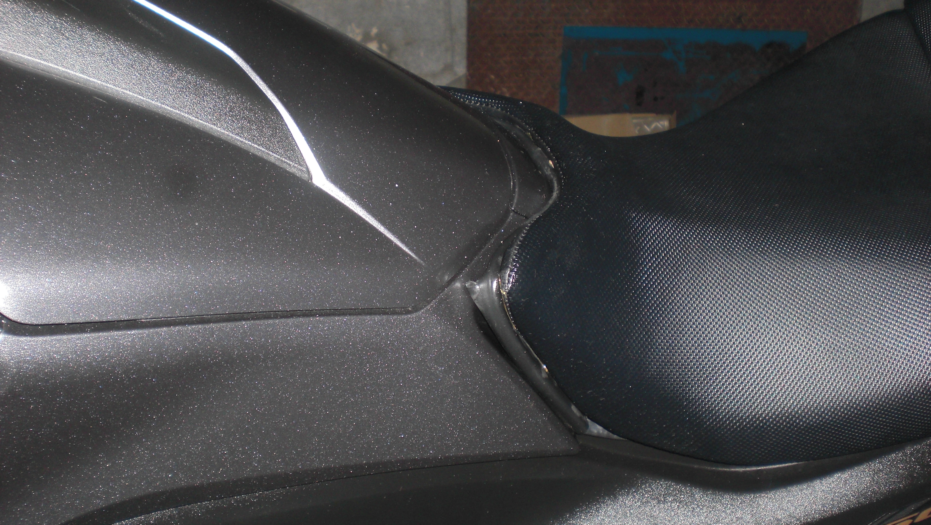

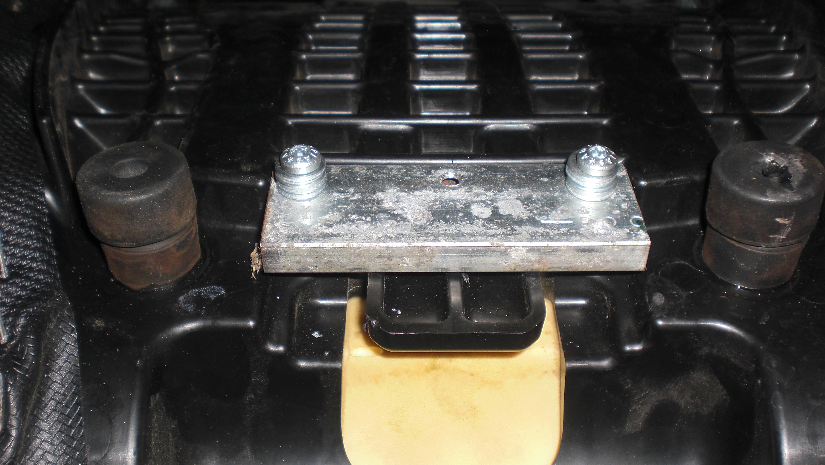

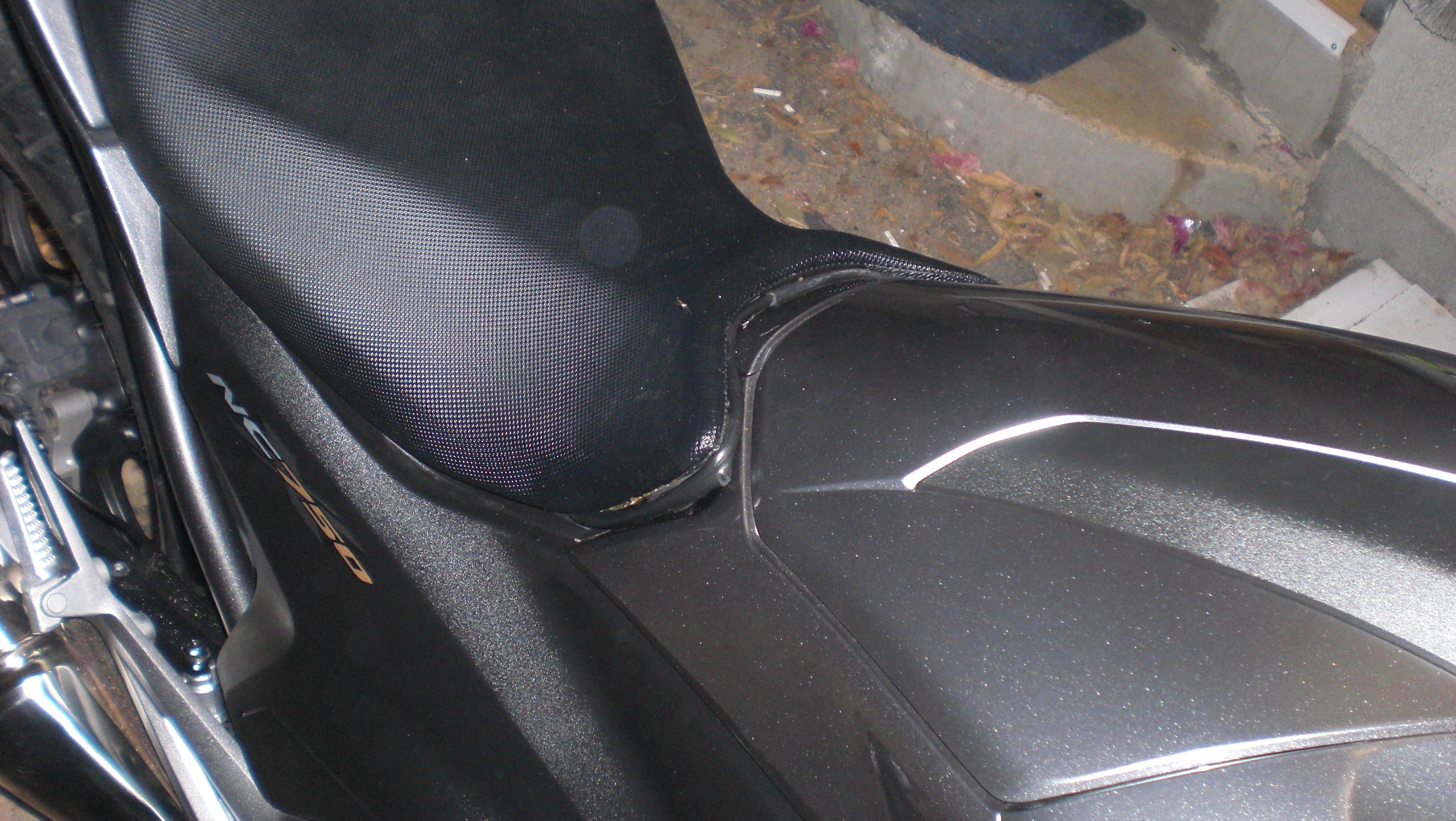

Et je continue à soigner / améliorer la bete.
Comme je l'avais dit, une surprise pour l'arrière et ............. ce n'est pas de l'accessoire Honda
Puis une remise à plat............
Non pas des pneus
Mais ........................
de ..........................
la " selle " et pas " celle " que vous pensez
Pour les silenblocs. Il suffit d'en trouver deux exactement les memes, pour qu'ils s'emboitent l'un dans l'autre Pour les pattes, les photos parlent d'elles meme. Aucune modification, ni découpe, ni entaille. Tout peut etre remis à l'origine. Restera seulement deux minuscules trous d 0.4 mm

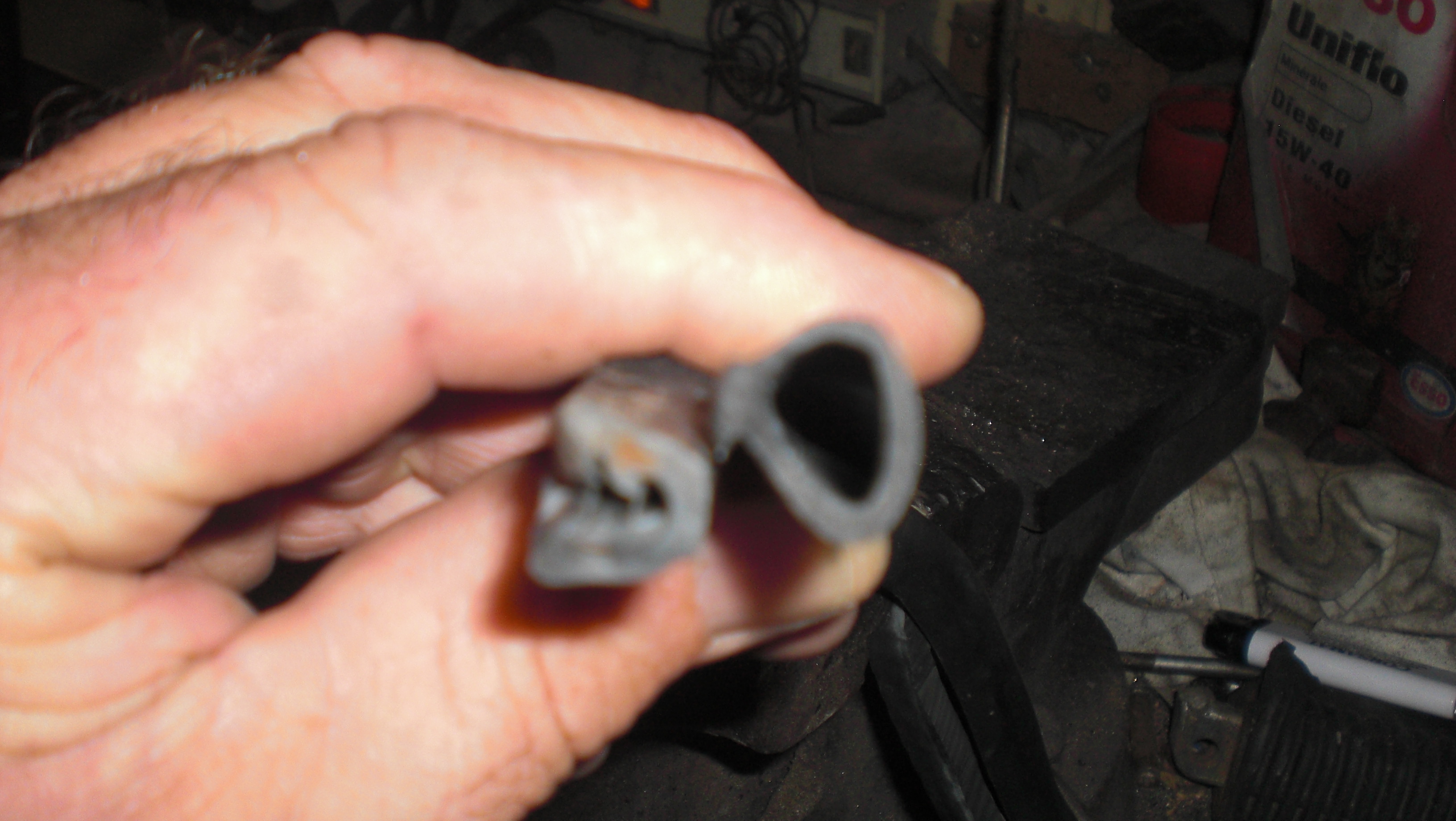

Un essai de joint qui sera amélioré pour combler l'affreux vide, par un plus gros à récupérer sur un encadrement de porte de voiture ou autre. Enfin, juste le joint, pas son support. Le joint complet est lui utilisé pour le desssous de la selle, de chaque cotés et enclenché sur la carrosserie
