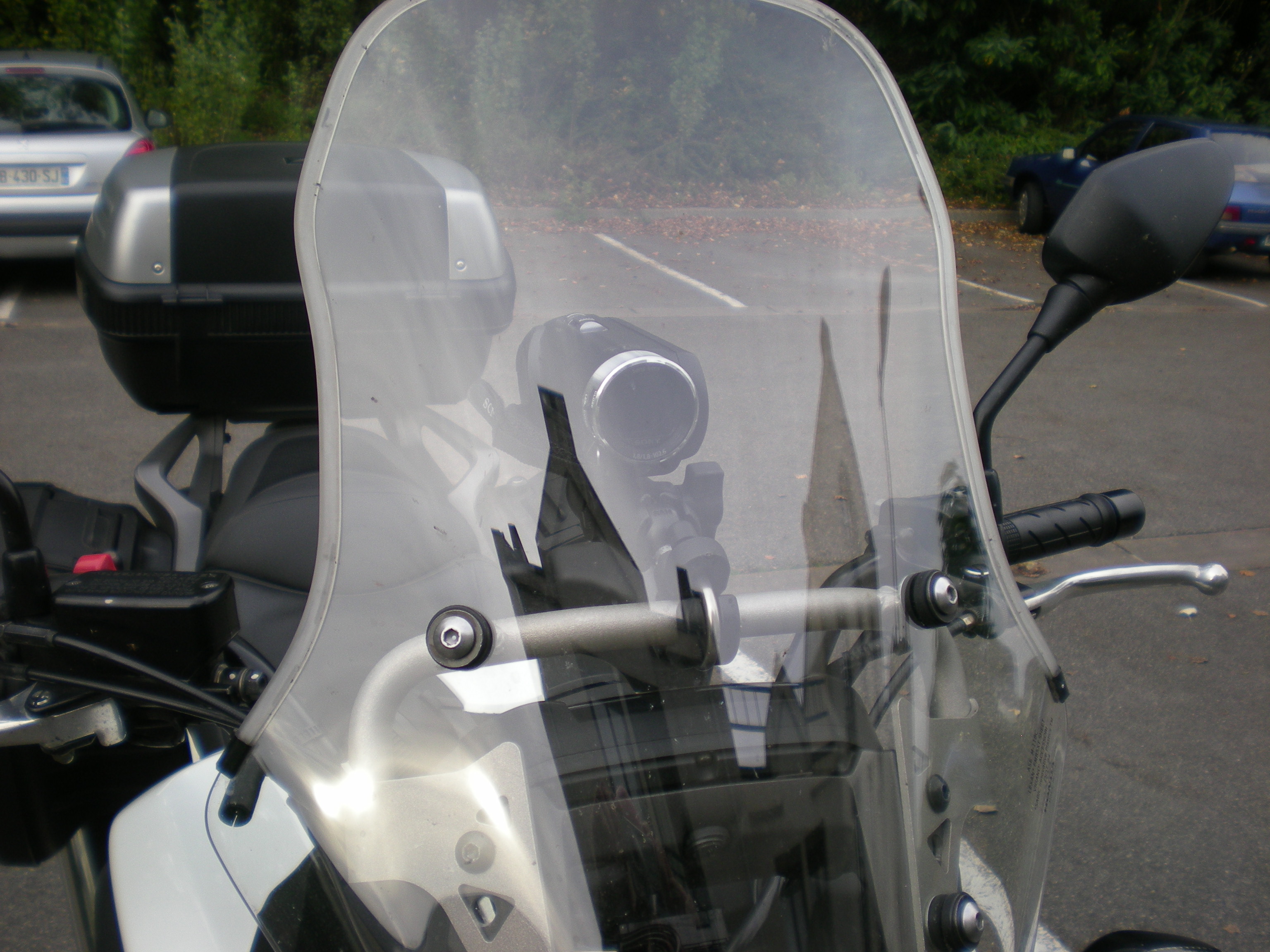

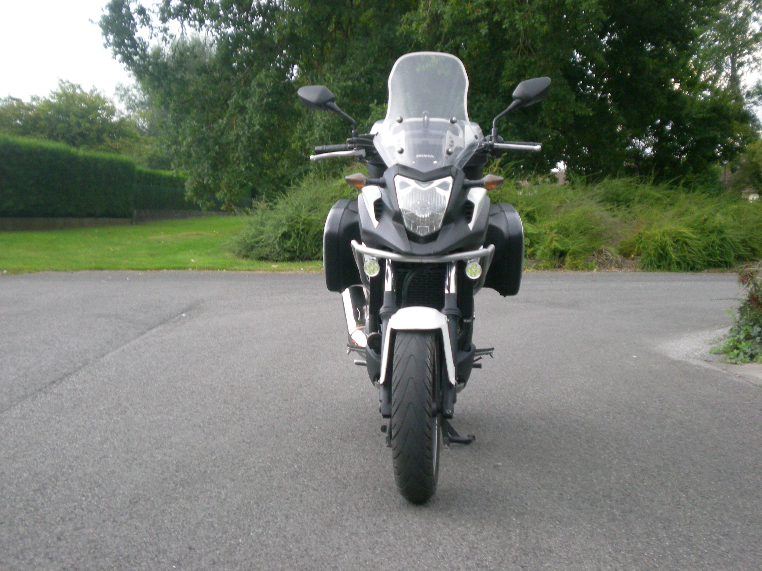

Exit la bulle haute PUIG , vive la bulle haute HONDA !
Merçi a NC700shop pour son efficacité , bulle commandée le 14 / 07 a 7h21 , reçue le 15/04 a 9h57 !

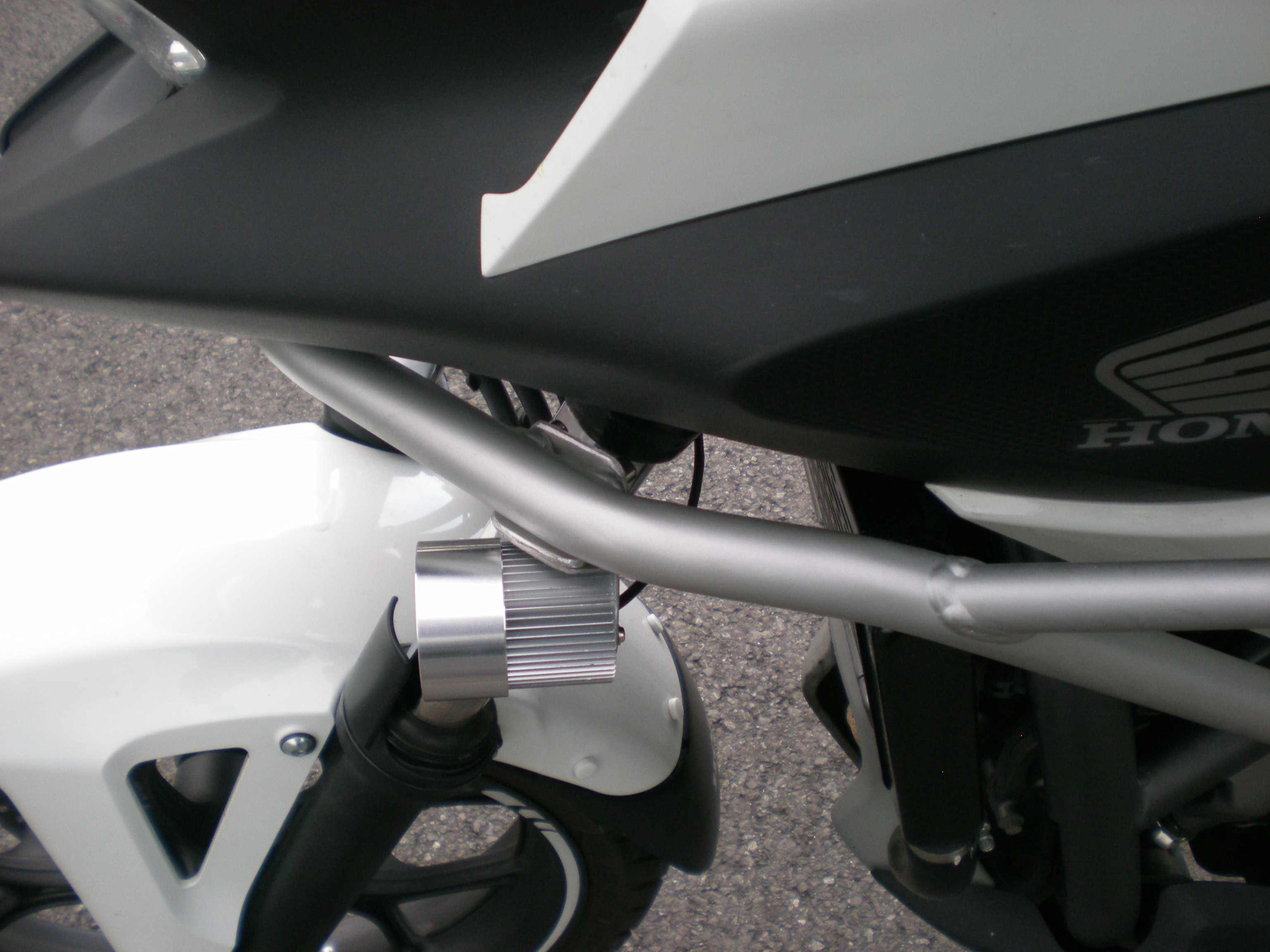

Pose de LP a 4 leds : 12 w 960 lumens chacun pour les courtes journées d'hiver ..
Pas encore branchés , je n'ai pas encore reçu le buuuuton du guidon ...

C'est vrai que la bulle de Puig n'est pas très efficace. As-tu remarqué une grande différence avec la Honda ?
Merci
Merci
- Messages : 1408
- Moto : La 700 x est partie,
- Localisation : AIsne
Re: La 700 x de Presay
Je fait 1 m 84 et franchement c'est kif kif.. Encore des bestioles collées sur mon ecran de casque, donc l' air ne passe pas au dessus.subatos a écrit :C'est vrai que la bulle de Puig n'est pas très efficace. As-tu remarqué une grande différence avec la Honda ?
Merci
J'avais lu sur le net qu'une bulle efficace doit arriver au niveau des yeux , avec la Honda , il me manque 10 cm, comme avec la
Puig d'ailleurs..
L'avantage de la bulle Honda , c'est la barre de renfort ou je peux fixé mon GPS ,ce qui me permet d'avoir une vision "téte haute"
bien plus sécurisante..

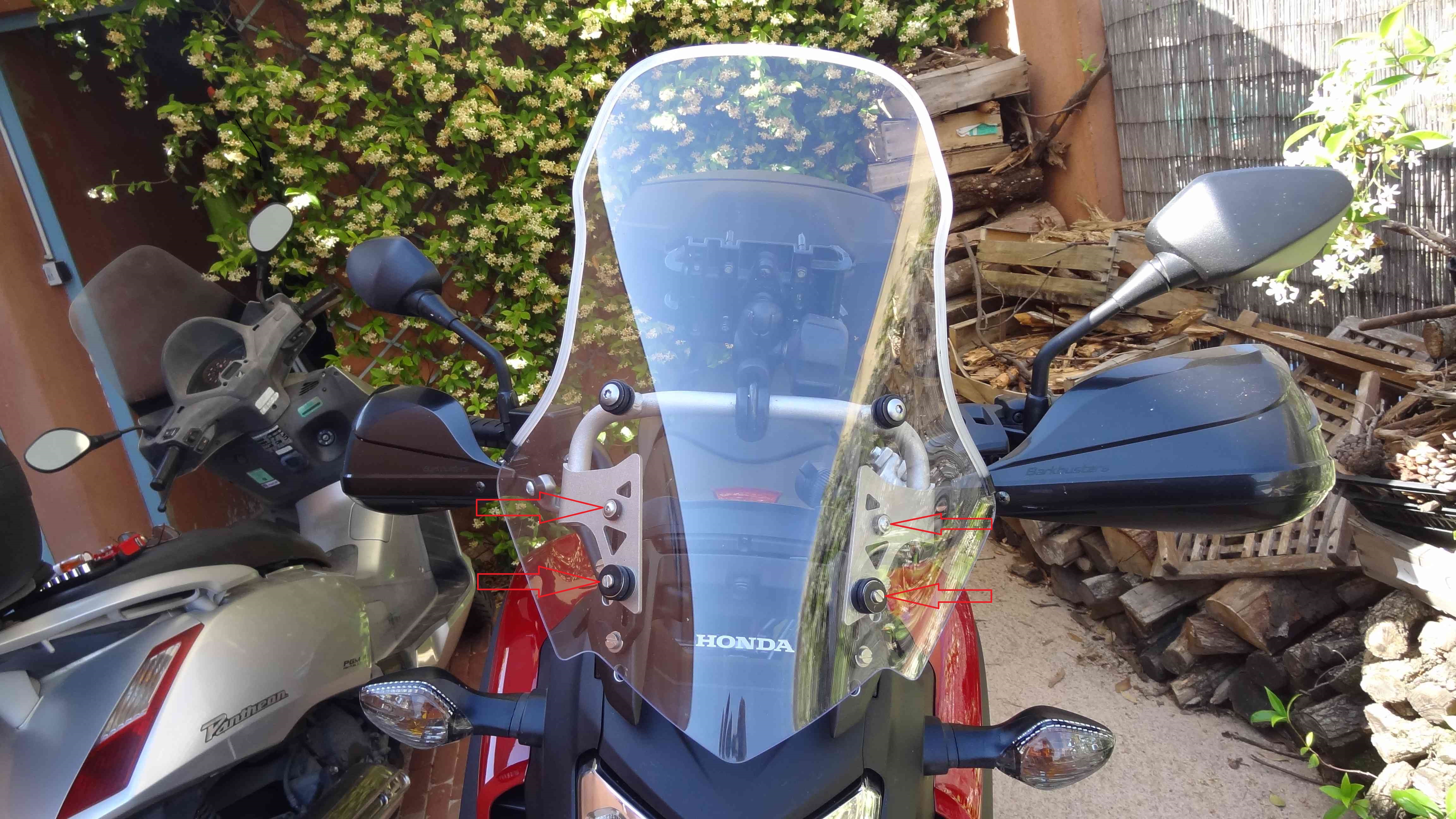

Tu as la possibilité de l'accessoire Bruudt pour réhausser la bulle, en plus des 2 positions du support.
http://www.nc700shop.com/fr/sautes-vent ... bulle.html

C'est la solution la plus esthétique et c'est moins cher qu'un déflecteur..gipsvar a écrit :Tu as la possibilité de l'accessoire Bruudt pour réhausser la bulle, en plus des 2 positions du support.

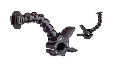

Tu auras de bien meilleurs résultats qu'avec une Gopro. Par contre l'ennemi de la prise de vue sur une moto c'est la vibration et il existe plusieurs solutions pour y remédier.
Mettre de la mousse de forte densité entre la pince et l'endroit ou tu la fixe. Inconvénients, il faut une pince plus large et la caméra finie par changer d'orientation toute seule.
Mettre un contre poids pour équilibrer la caméra. Inconvénient ça prend de la place.
Mettre un stabilisateur Gyroscopique mais ça coute une fortune.
http://le-modelisme.com/Modelisme/Nacel ... t-2d--.jpg
Mettre la caméra en harnais de poitrine parce qu'il supprime toute vibrations mécanique et permet aussi de faire des plans arrière, pour filmer un copain qui te suit par exemple. Inconvénient, en cas de chute ça peut s'avérer être très dangereux.
Dans tous les cas mettre un filtre neutre pour protéger la lentille de la caméra. Voire un filtre polarisant pour supprimer les reflet de la bulle (en plus ça donne un beau ciel bleu intense).
Essayer de changer au maximum les plans de caméra lorsque tu roules parce qu'au montage c'est moins longuet à regarder.
Pour mes caméras j'utilise ça :
http://www.missnumerique.com/joby-trepi ... -5330.html
Ou alors ça avec une adaptation pour mes caméras
