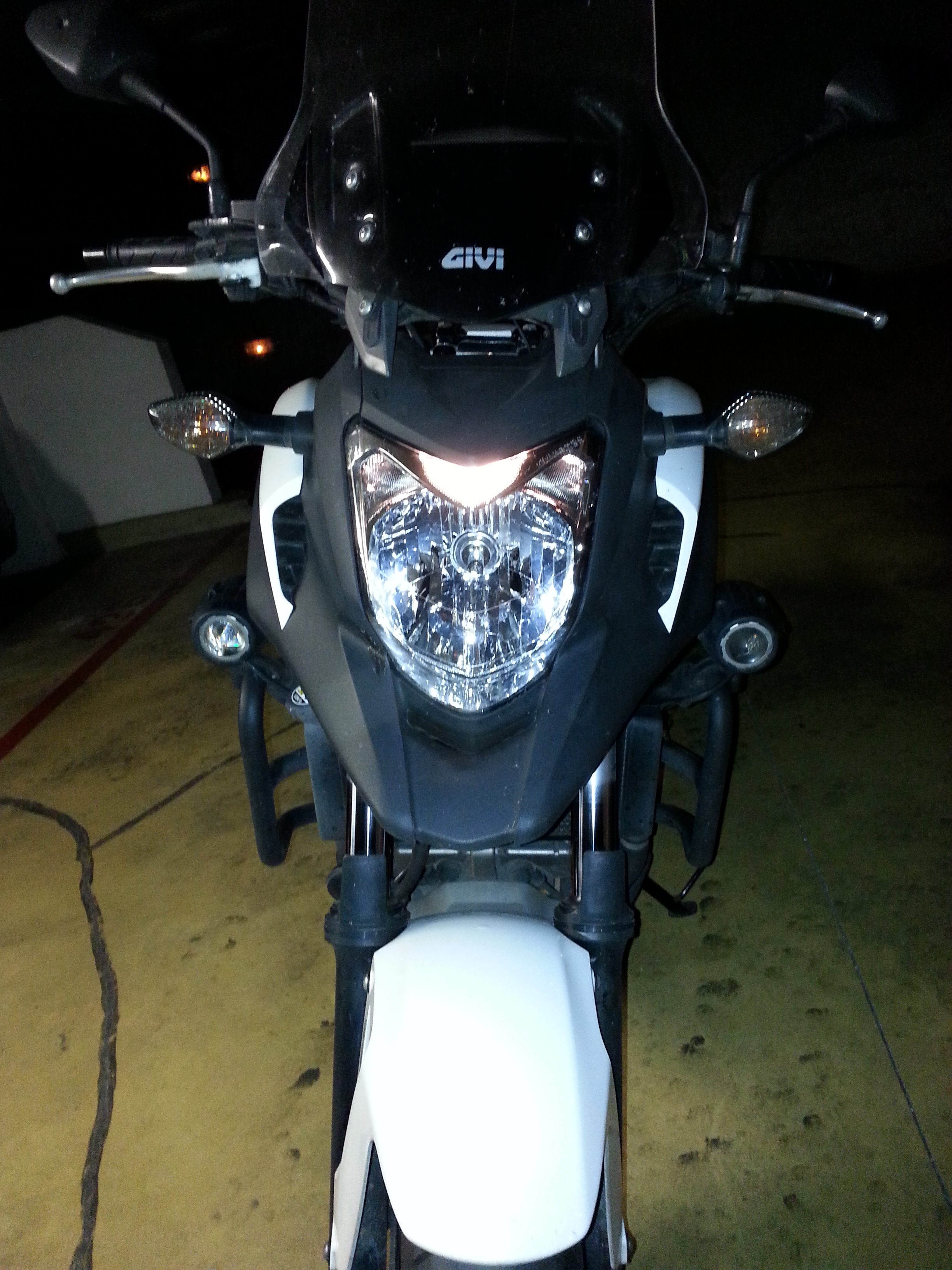

On est bien d'accord j'ai une ampoule de grillé la ? Pourtant mon plein phare fonctionne toujours et je ne vois pas d'autre ampoule dans le bloc optique...
________________________________________________________________________________
HONDA NC 700 X - Blanche - Manuelle - Très bien équipée
yoda83
Messages : 561
Moto : @T CRF1000 DCT-HRC
Localisation : Var (83)
Re: NC 700 X de Scratch
Message par yoda83 »
tu as le code de grillé non ? l'ampoule fait les deux code/phare enfin je crois j'ai pas fait attention mais je voies que cela .
a moins que je n'ai pas compris ta question :P

Pareil, c'est une H4 avec deux filaments, un pour le code, un pour le phare.
