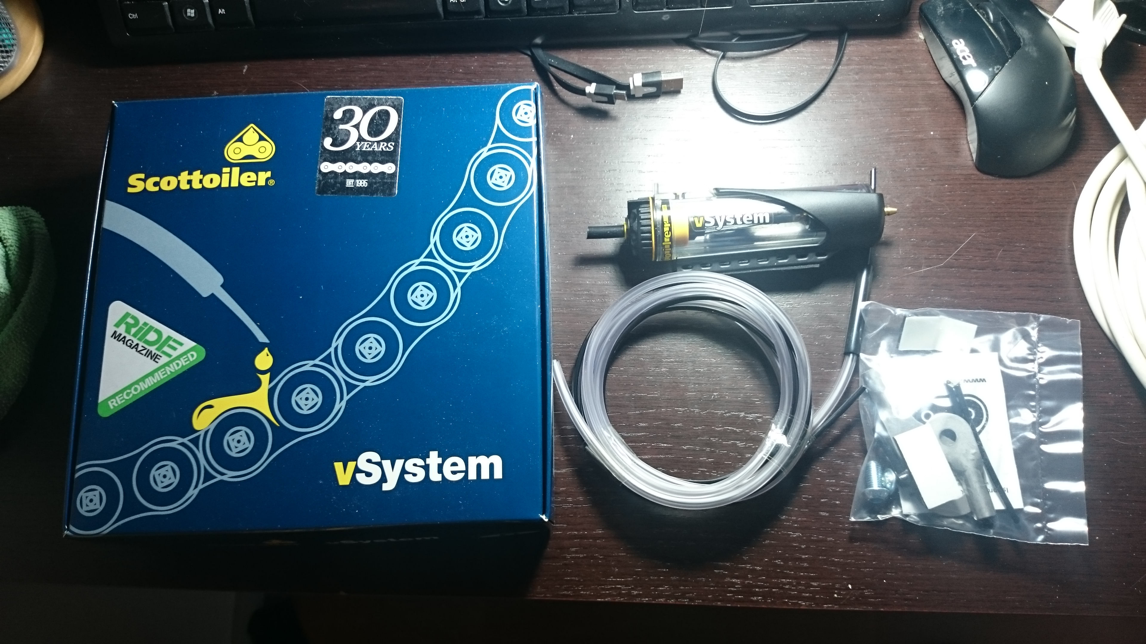

Par contre, ton scottoiler, tu l'as commandé sur L.....de ?
Et si oui quel modèle a tu pris? et le "fameux" "canister" est-il fourni avec ou c'est une option?
Éventuellement pourrais-tu prendre une photo de la boite que tu as reçu ?

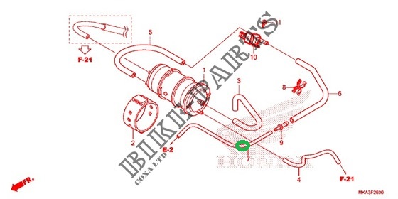

Sur L****.de tu as deux modèles un a 99€ l'autre à 129€, j'ai prix celui à 129€ car il a une plus grande contenance.

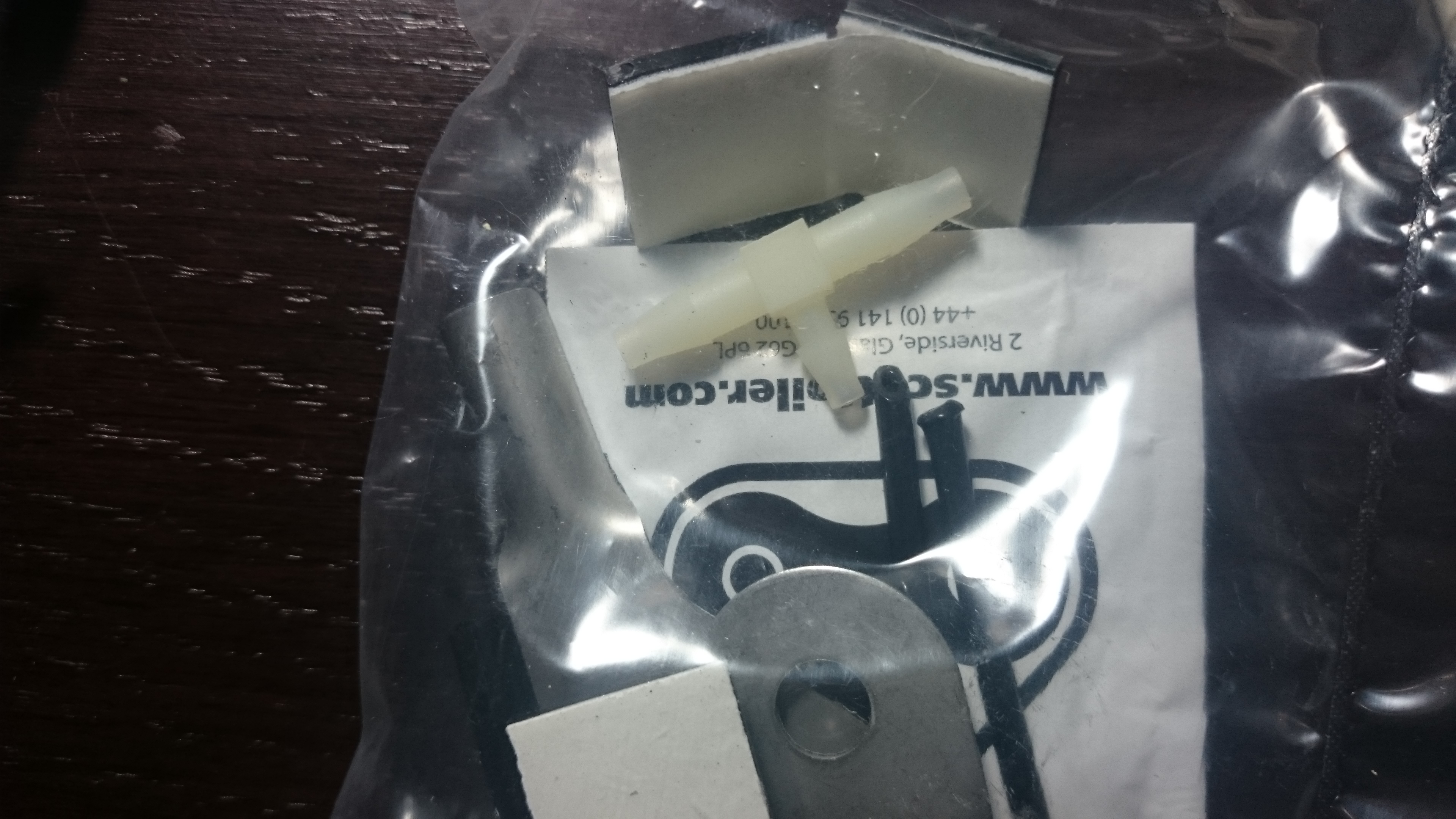

ensuite pour l'installer, d'après ce que j'ai vue il suffit de rajouter un T sur le circuit du Canister (qui est une pièce de la moto). voici normalement l'emplacement (en vert) du T sur la vue éclaté de la moto (voir photo en dessous).
Par contre comme ça vient d’Allemagne (mais reçu très rapidement en 4j), la notice est en allemand. Mais on la trouve facilement en anglais sur le site.
Si tu attends une semaine, je pourrai te confirmer toutes ces infos après le montage sur ma NC.
