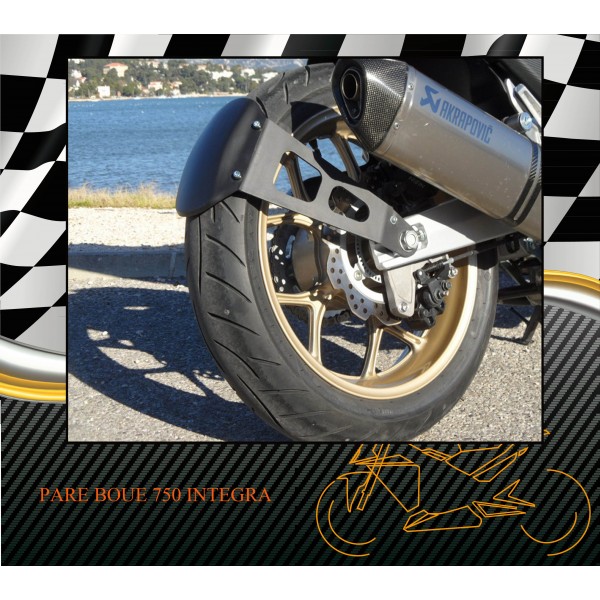

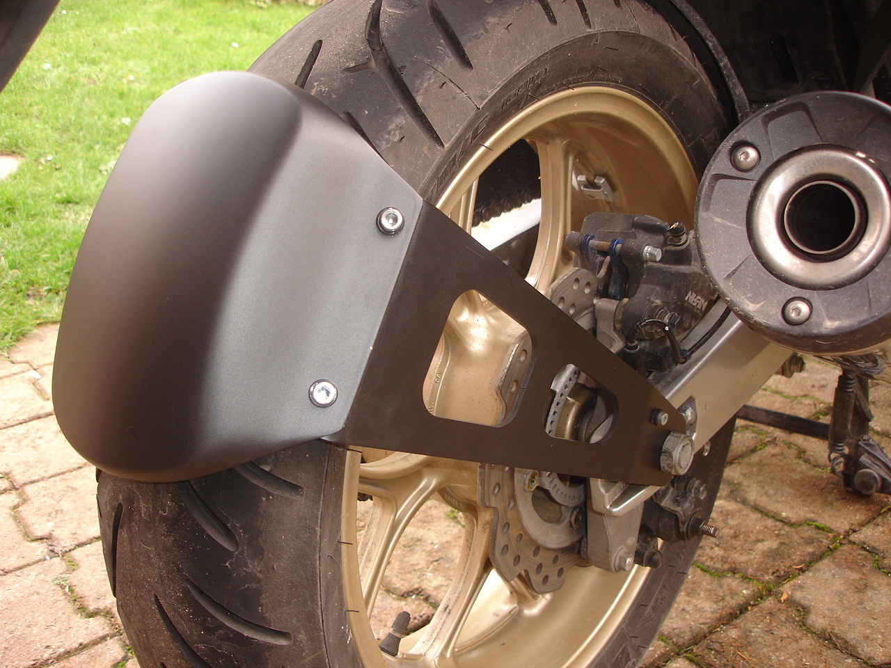

Est ce que tu pourrais nous en dire un peu plus sur le lèche roue Ultime Concept, qualité & résultat, voir si possible nous faire une photo plus grande.
Cela fait un moment que je me tate de tenter l'adaptation sur NC750X (bras oscillant en acier et pas en alliage) et suite à échanges avec eux je pense que cela est concevable.

@Fab0568 Ca y est, j'ai trouvé comment faire :D
Montage facile, il enlève environ les 3/4 des projections arrière. La peinture a l'air de tenir pour l'instant. Je pense qu'il peut se monter sur les NC.
IL devrait couvrir toute la largeur du pneu pour être totalement efficace. Je ne comprends pourquoi ce n'est pas comme cela.
Petit inconvénient : il faut le démonter à chaque tension de chaine.

Bonsoir , me demande si ce pare boue peut se monter sur une NC 700 S Dct?
malgré le prix, sa protection sera très appréciée, surtout le dos.

Je pense que oui, le diamètre de la roue étant le même, sauf erreur, et on se prend sur l'axe de celle-ci.
Le plus sur est peut-être de contacter le fabricant et de lui poser la question.

En effet la fixation se fair sur l'axe de roue en Ø 18, concernant le fabricant, j'ai pris contact avec eux car la forme du bras oscillant diffère entre celui en alliage des Integra 750 et ceux en tôle des NC (X ou S identiques).
La réponse après avoir fourni un plan côté de nos modèles a été :
"je pense que cela dois ce monter sans difficulté"
Bon avec ça comme on dit, tu manges tu bois :D
Les seuls aléas à première vue seraient la position du "pion" d'appui qui stoppe la rotation de l'ensemble et la position du 1er pliage ...
Gilles, si tu peux à l'occaz nous donner la côte d'entraxe entre l'axe de roue et l'axe du pion d'appui ainsi que la côte du 1er pliage par rapport à l'axe de roue, ça serait pas mal

la cote est : 40 mm
