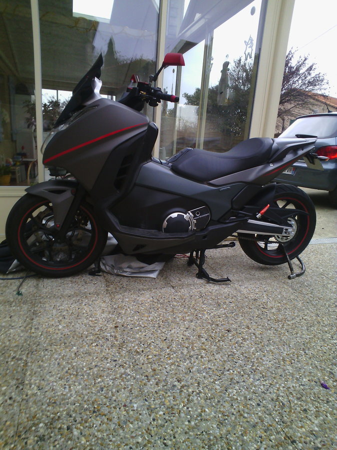

roux a écrit :

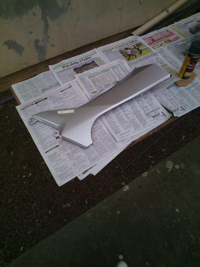

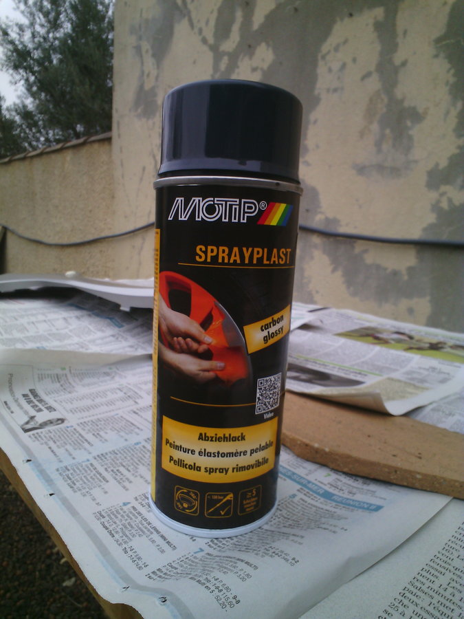

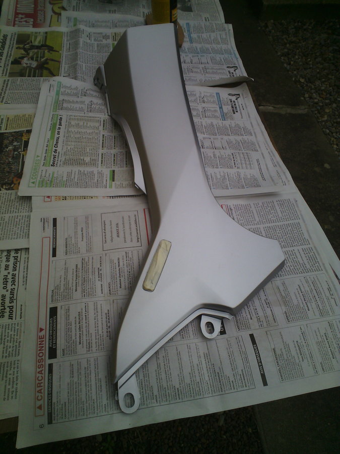

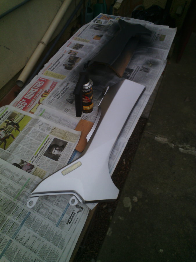

roux a écrit :;) Panneau PEINTS avec le sprayplast de chez autolecler MOTIP Ssur mon integra 750 :
1er travail : démontages des panneaux entre 10 à 15 min chacun ( travail assez facile j'aurais crue plus de travail que ca ).
2iémes travail : néttoyage des panneaux .

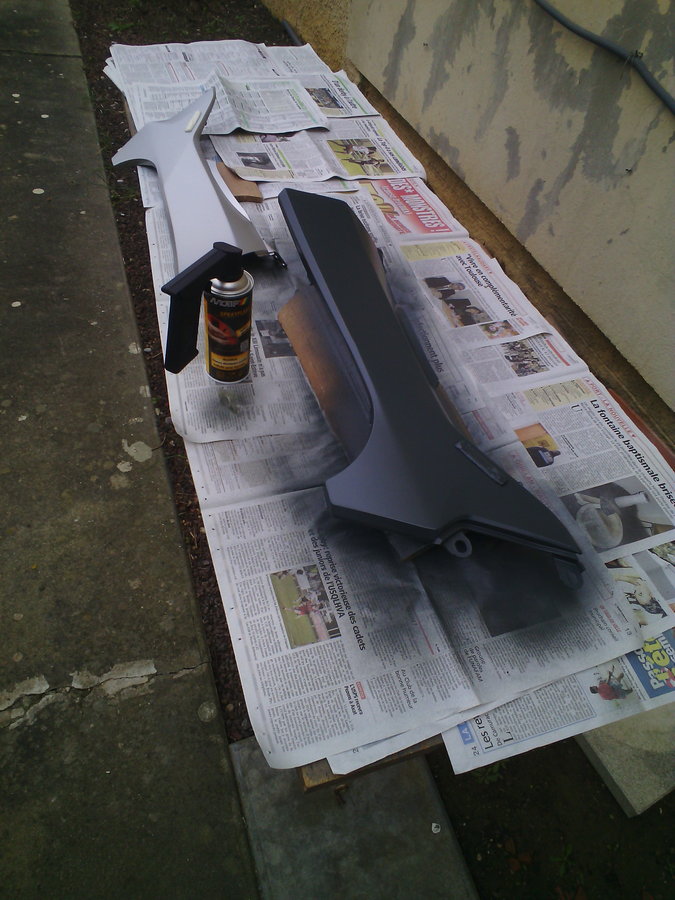

3iémes travail : application de la bombe gris carbone (5 couches) sur chacun des flans avec 10 min de séchage entre chaque couche, pour info j'ai eu besoin que d'une bombe.
4iémes travail : remontage beintot quand il seront bien sec (avec photo a l'appuis du résultat monté).
Que pensez vous du résultat ?

Beau résultat.
L'avantage de ces produits c'est que ça se pèle comme une orange, ce n'est pas définitif !!

Très propre, t'es pas maladroit !

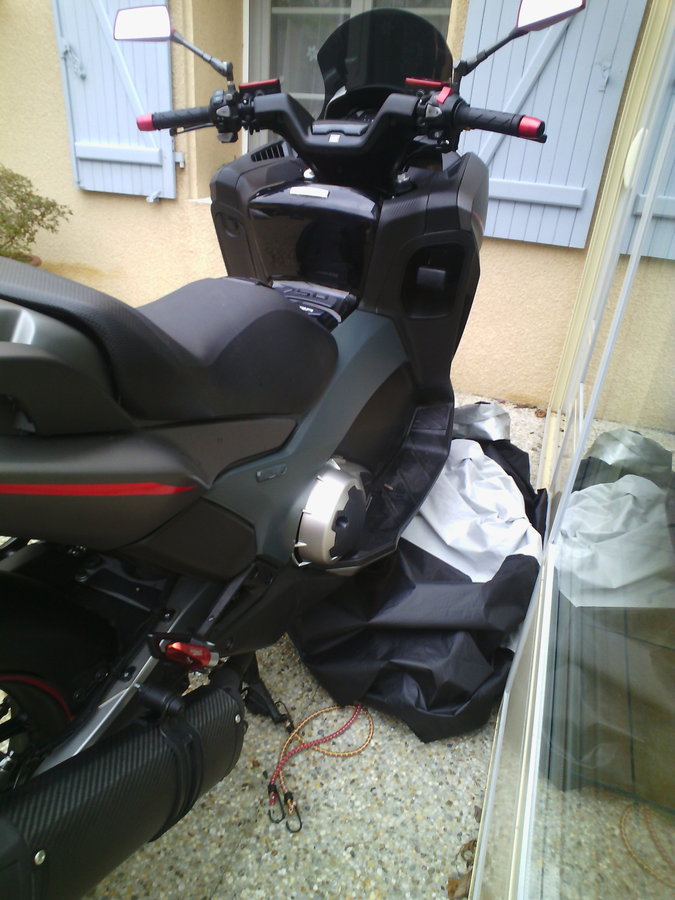

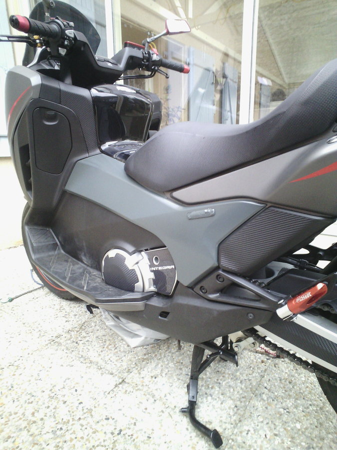

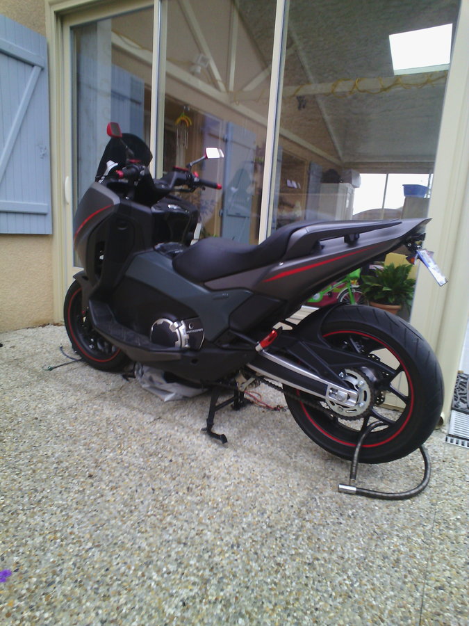

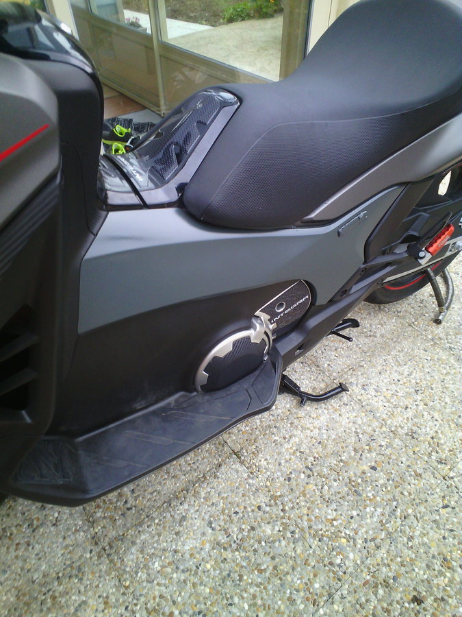

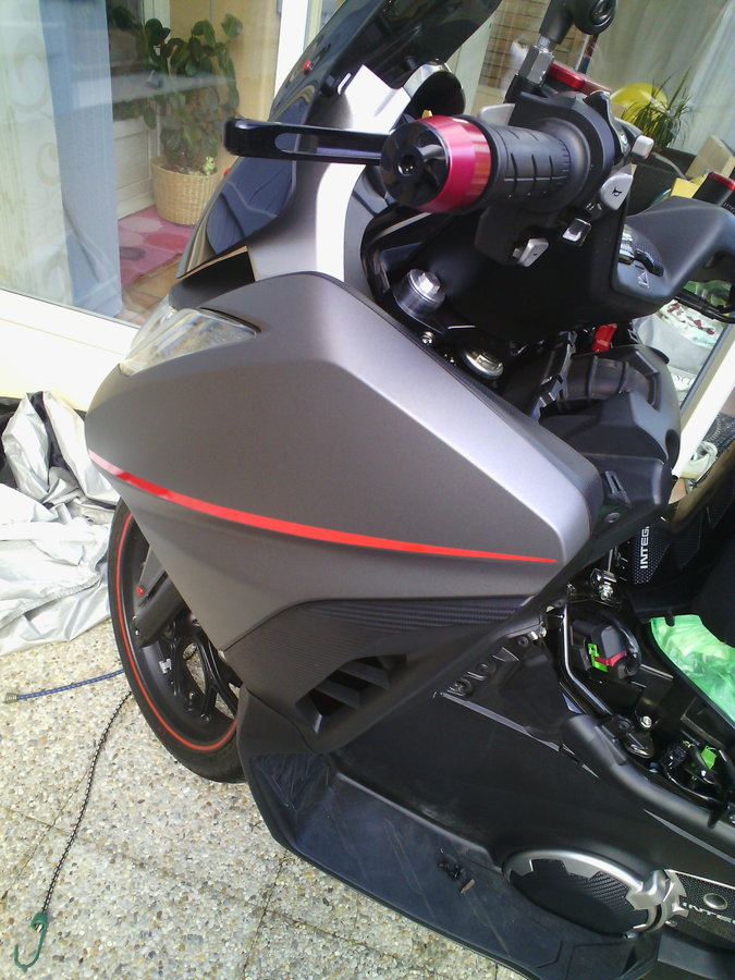

;) Résultat : après montage aujourd’hui ;)
Prix de revient : 1 bombe SPRAYPLAST de chez MOTIP 16€90 ;) ;) ;) ;) ;) ;)

très joli coup pinceau :D et très beau travail ;)
Re: sprayplast MOTIP sur les panneaux latéral de mon intégra
Par contre si je peux me permettre l'antivol est très très fragile, à remplacer, par une chaîne ou un U, mais ce truc se coupe en un clin d'œil, conseil de pro.

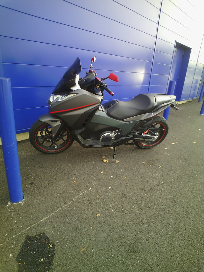

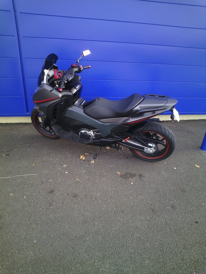

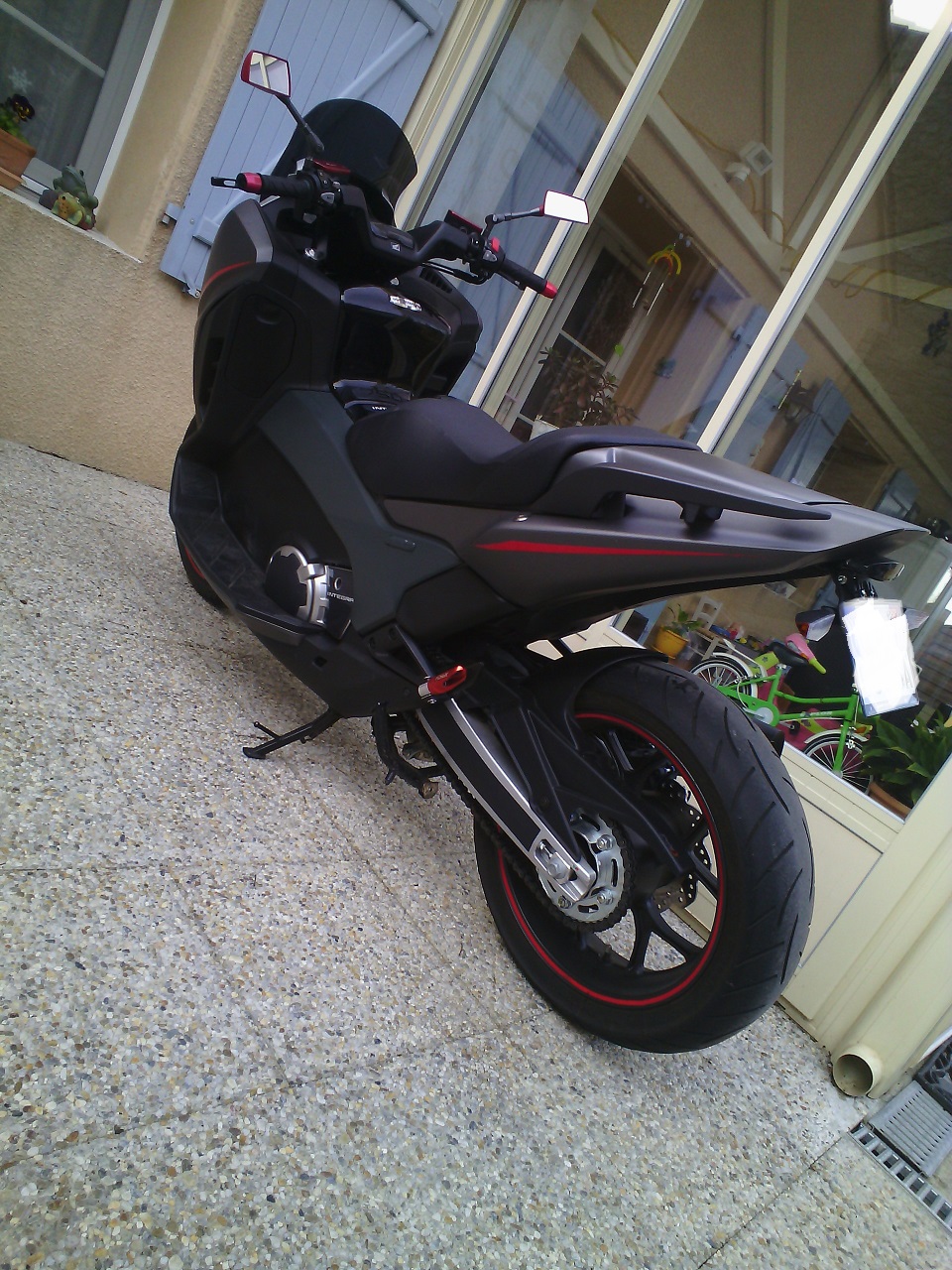

;) Aprés une petite ballade hier aprém sur Carcassonne 20 degrés .
Très beau résultat.
Seuls soucis avec ces peintures temporaire à peler : ça ne se supporte pas l'essence. Attention en faisant le plein.
