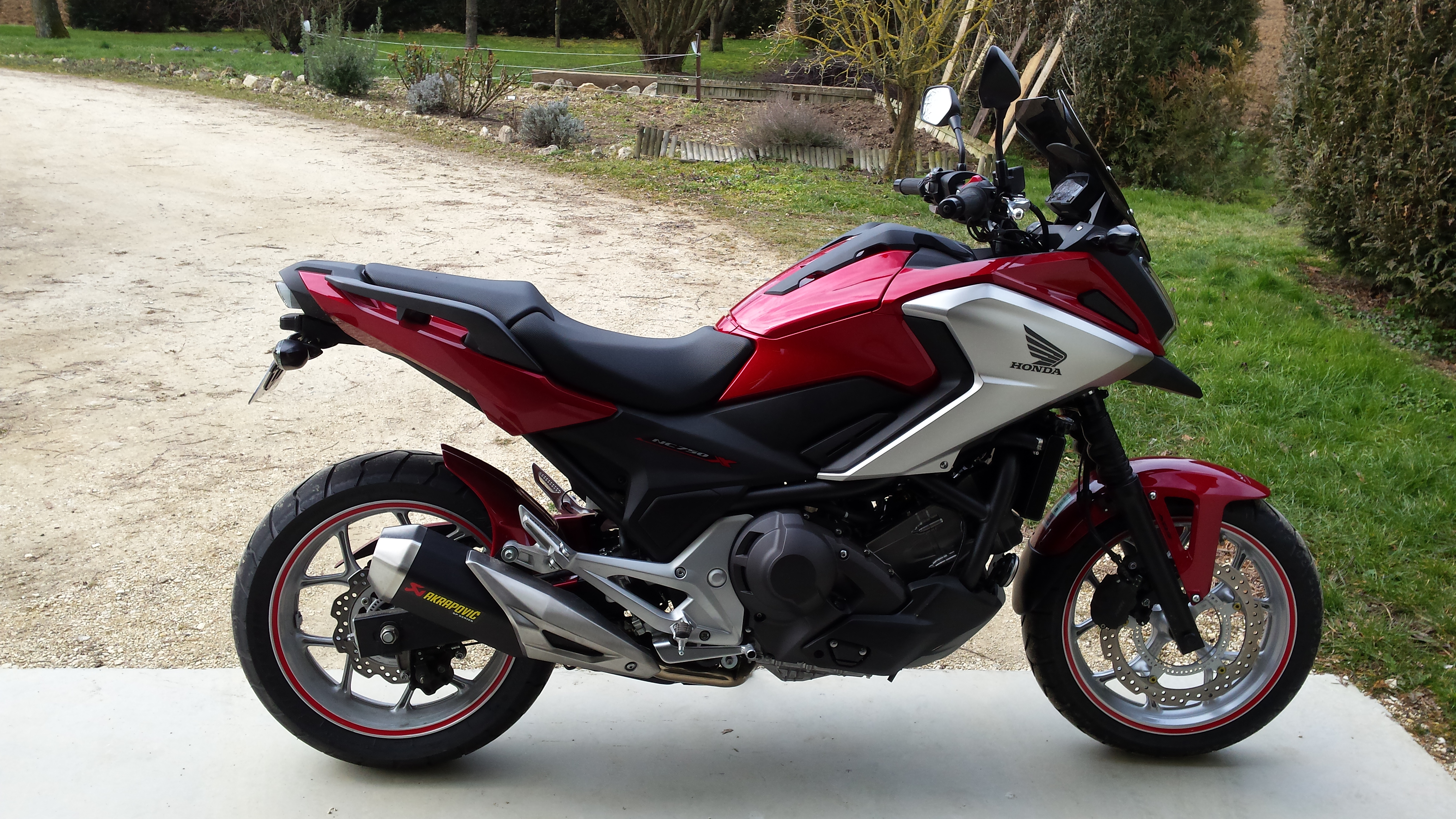

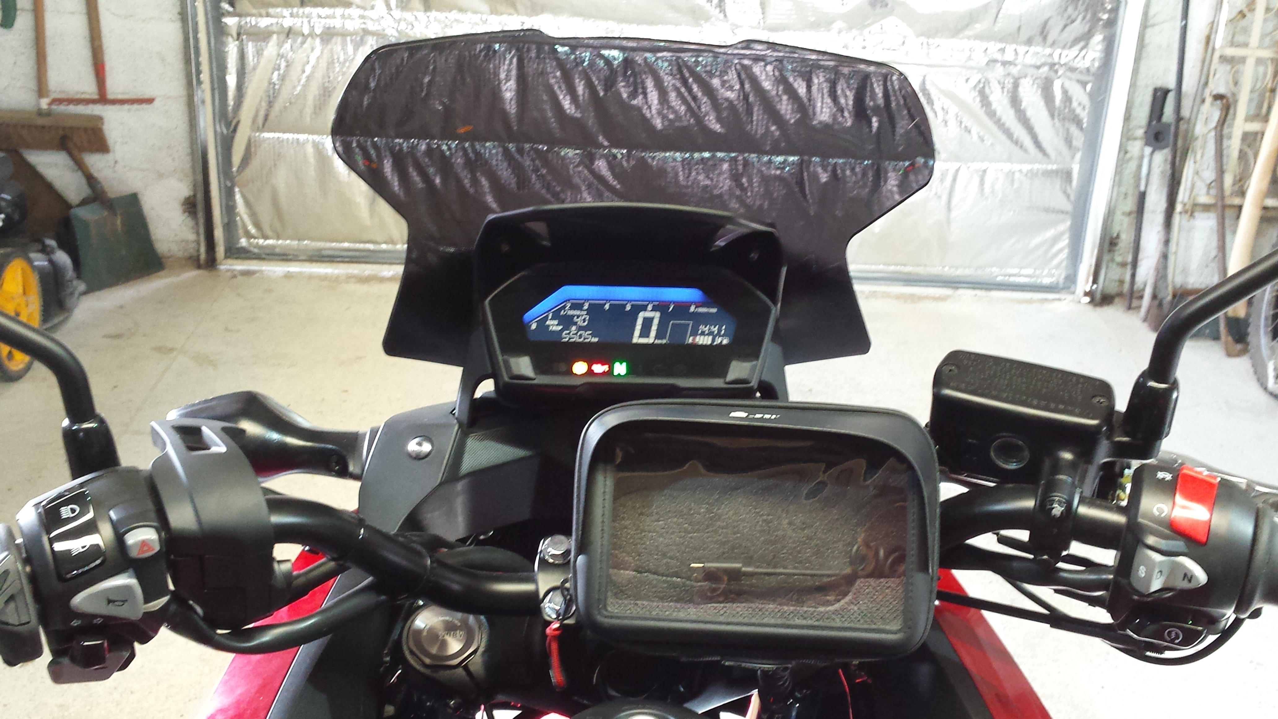

Salut a tous,
Voici donc ma belle rouge qui commence a prendre forme.
Déjà en place:
-Un petit 46 sur la plaque ( En l'honneur de Valentino Rossi)
-Prise allume cigare dans le coffre
-Le support gps GIVI S954 pour mon S4 qui me sert de GPS
-Liserets de jantes rouge
-Prolongateur de garde boue avant Ermax
-Léche roue arrière Ermax
-Bulle sport Ermax
-Poignées chauffante Tecno-globe
-Béquille centrale Honda.
Maintenant me reste a poser des protège mains, un support de plaque, et a installer mon caméléon oiler, mais là je galère un peu pour passer le tuyau qui fait office de réservoir ( a ce sujet si vous avez des suggestions je suis preneur).

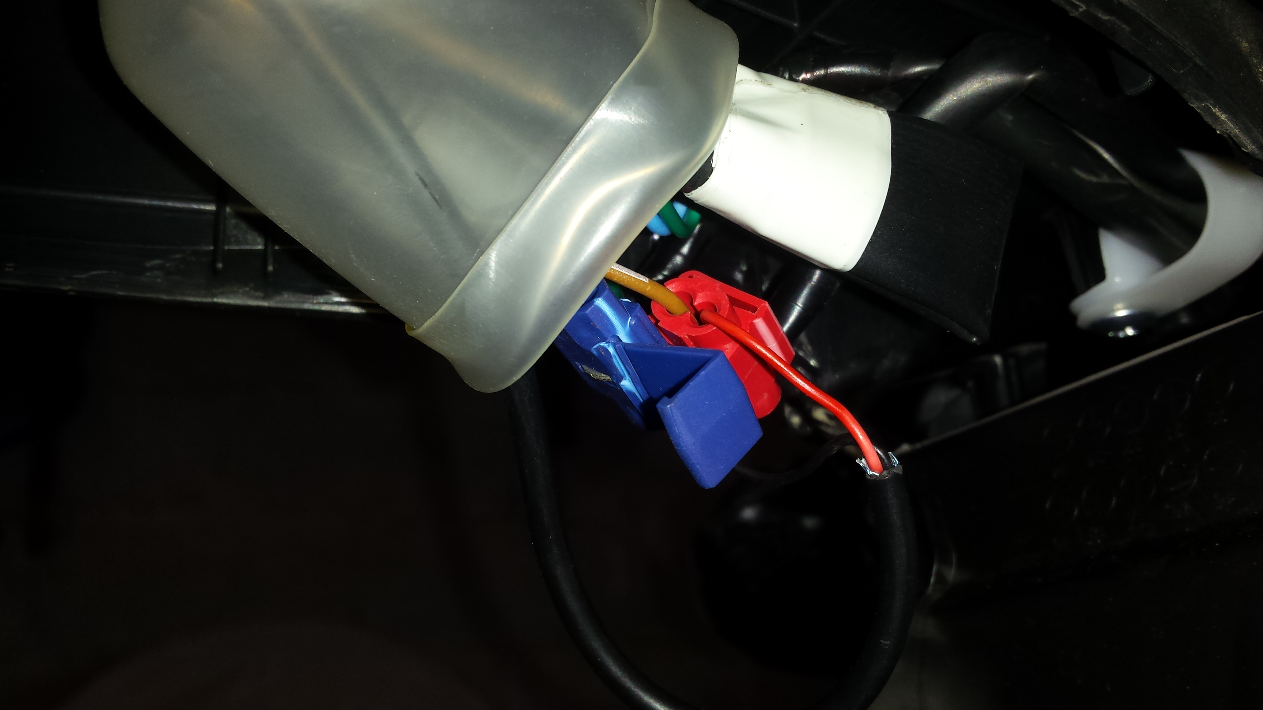

Et voila le travail, le Caméléon oiler est posé et prêt a l'emploi, réglé sur 3,5 secondes.
Pour info, je me suis repiqué sur le feu éclairage de plaque, et le marron est le + et le vert est le -.
Le passage du tube réservoir, est passé sous les caches "nc750x", passe sous la selle conducteur pour finir (sans le couper) sous la selle passager.
Je vous tiens au courant pour la suite.

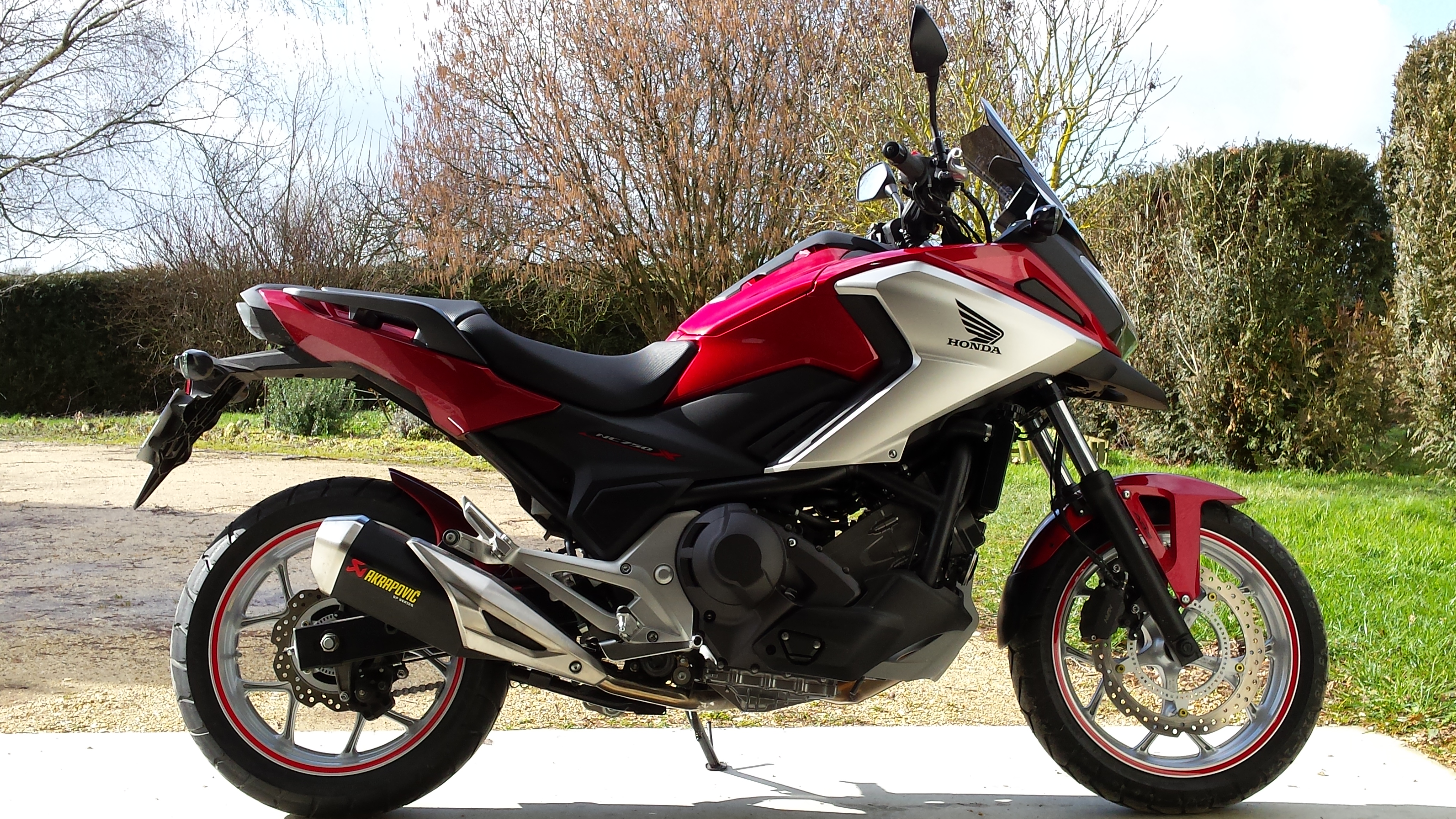

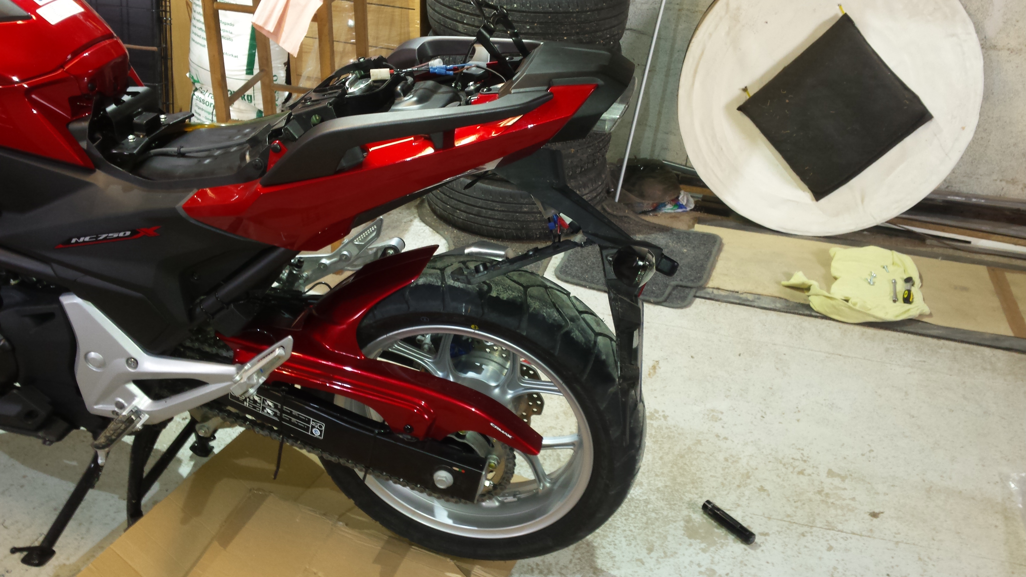

Voici ma belle aujourd'hui avec le support de plaque enfin monté.
J'ADORE.
