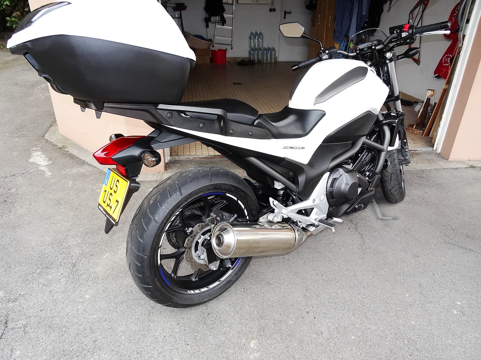

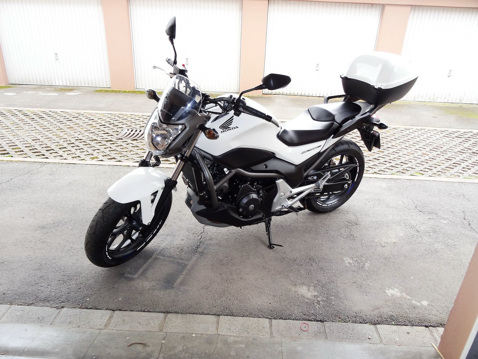

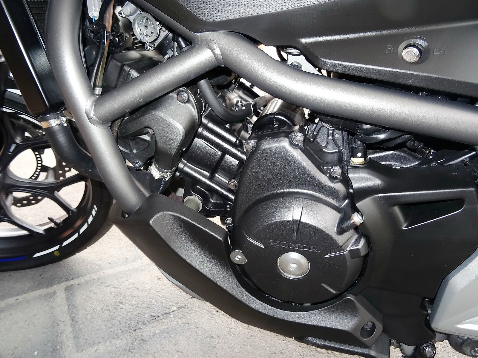

Voici quelques photos de ma NC 700 SD de aout 2012 avec 7200km , etant donné qu'elle etait restée quelques années sans rouler , les pneus, la batterie, huile et filtres ont été changés , elle a des biellettes de rabaissement que je vais enlever car j'ai remarqué hier que la tenue de route est " curieuse " !! et la reaction aux petits chocs brutaux comme des nids de poule ou raccords est trop violente , comme si le debattement etait nul . Donc voici les photos........ce matin c'est opération réhaussement car j'ai hier j'ai enlevé quelques mm à la béquille centrale à force de frotter !!........et j'etais en solo :)

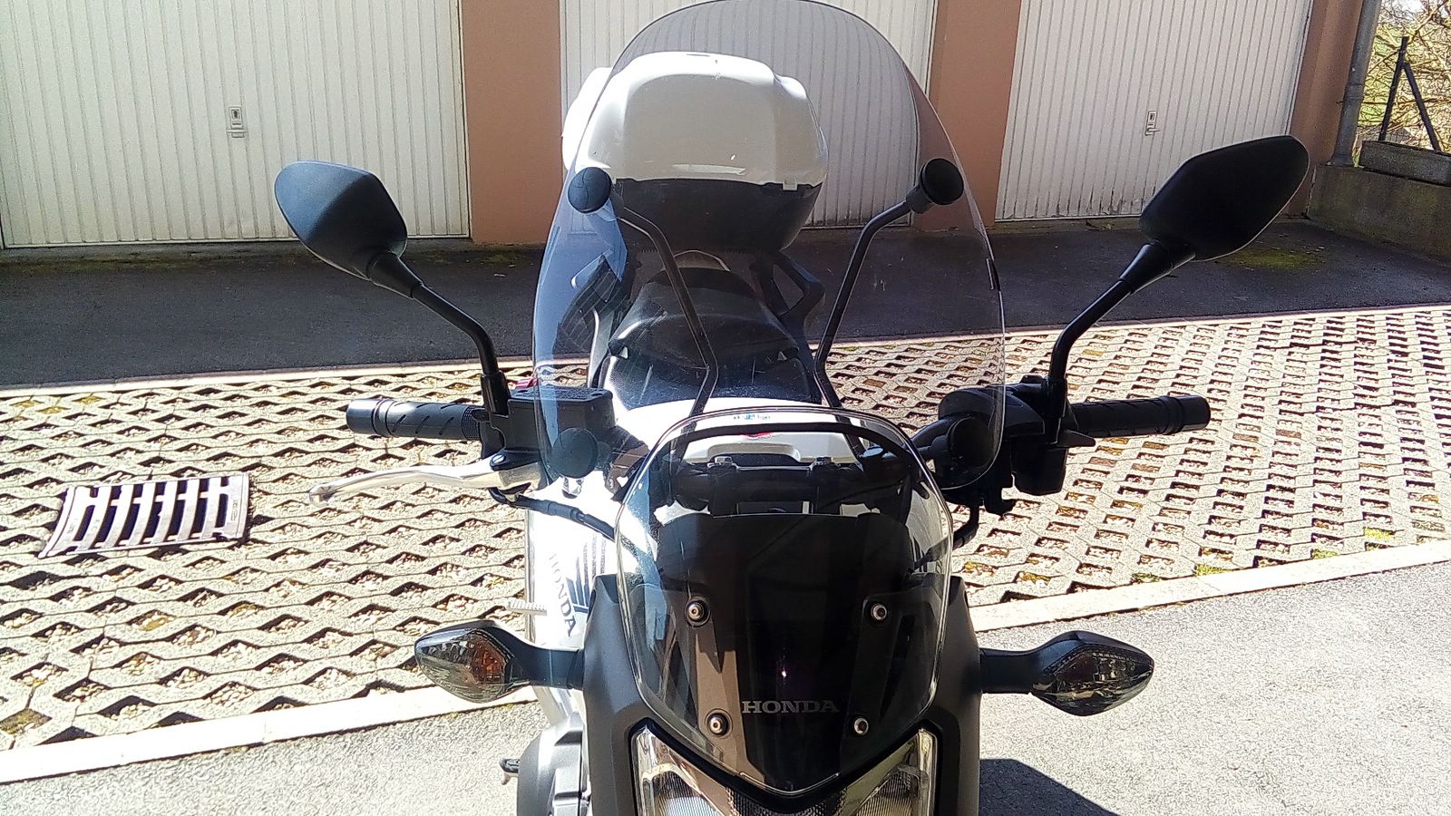

Merci , je viens de remettre les biellettes d'origine et de decompresser un peu le ressort pour assouplir un peu car je ne roule jamais en duo + un petit saute-vent de Honda 500 VT Custom 1986 et voilà , parée pour l'été :)

Oh, la superbe idée du saute-vent ! Sans enlever l'origine, fallait y penser !
(Si je devais en changer- pour faire de la route rapide- je ferais pareil...)
