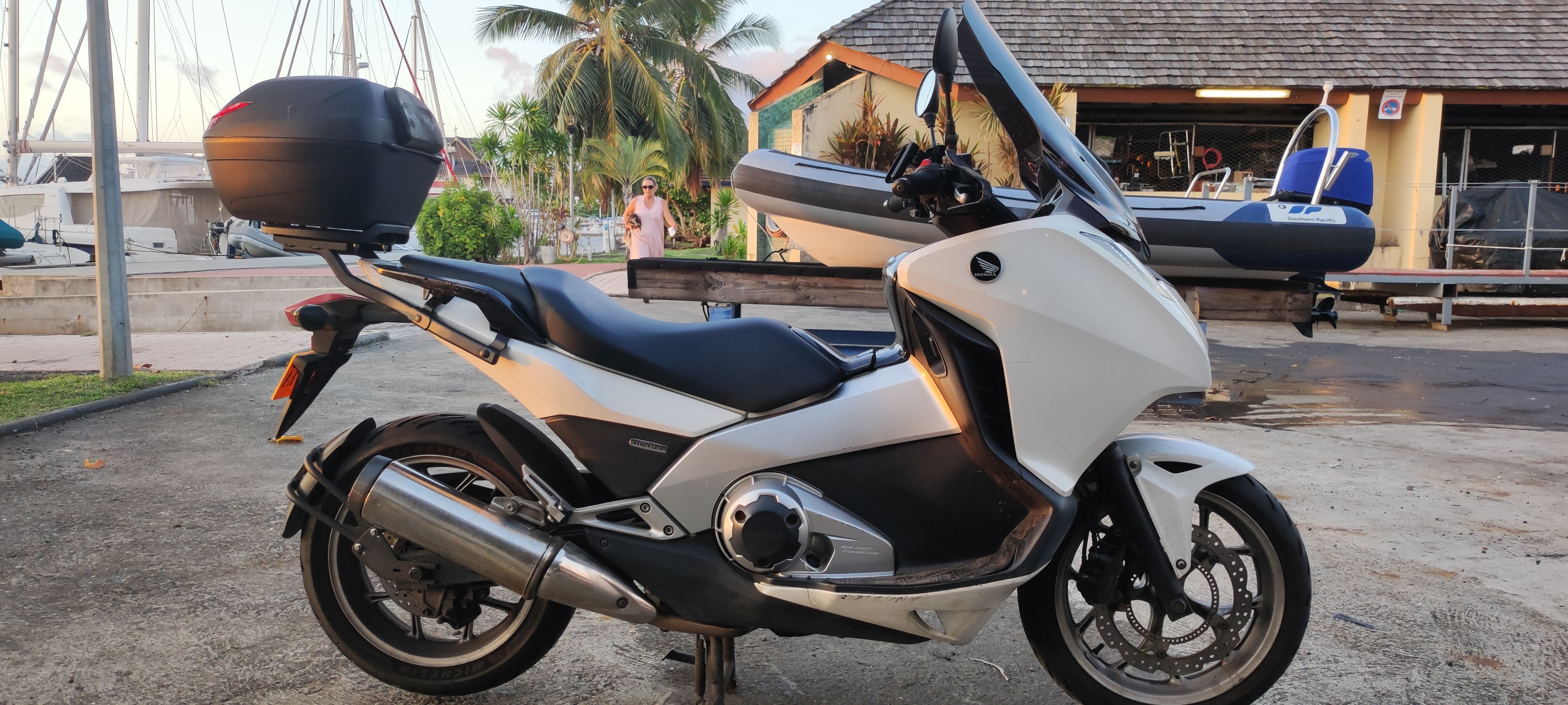

bonjour a tous
voici les photos de 2 engins que je possède. Le blanc (700 de 2012) a Tahiti, et le noir (750 2016) en France.
chacun est equipe d'un parebrise Puig fume fonce, et de retroviseurs de Peugeot Satelis avec angle mort et surtout la possibilite de les rentrer et de les ressortir sans les deregler pour l'interfile. Vraiment top.
Chacun un topcase, 34l sur le blanc, et un vieux topcase de scarabeo aprilia sur le noir
J'ai aussi de sacoches de velo Decathlon 28l tres tres facile a enlever...
Des proteges mains aliexpress sur le noir qui sont tres tres efficaces contre la pluie et le froid surtout avec les poignees chauffantes... Je peux facielement enfiler des manchons par dessus...

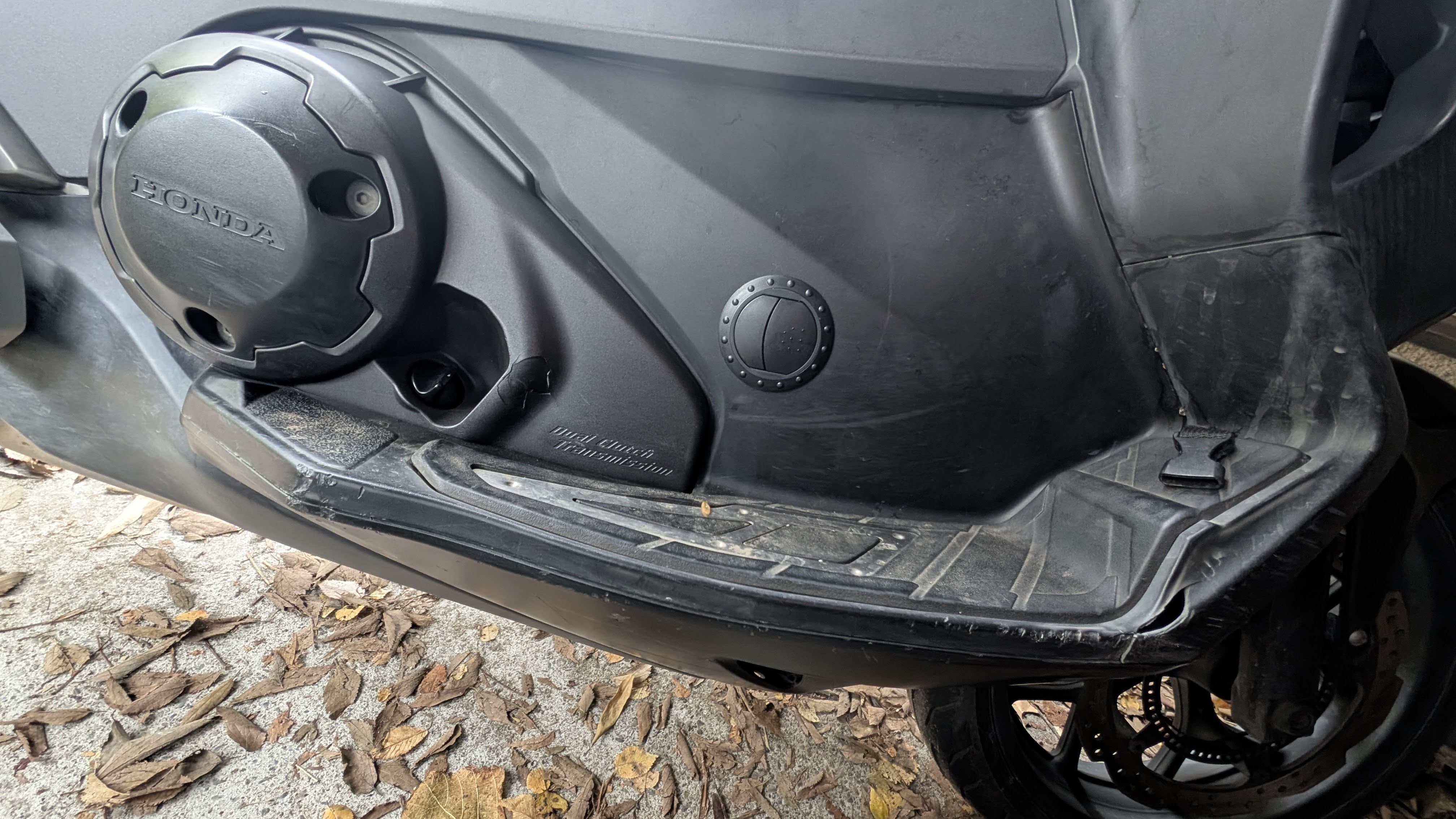

Depuis ces photos j'ai aussi rajoute des ventilations (ali express) sur les carters moteurs pour devier l' air chaud sur les jambes... tres efficace ca aussi, surtout avec un tablier....au chaud par -10 avec aussi un gilet chauffant a batterie de chez ali a 15€....😂😂😂
aussi 2 longue-portees led toujours Ali a 5€ les 2
voila pour mes engins✌️✌️✌️🙂

Aurais tu la ref des ventilations?

bonjour,
c'est ce modele:
https://fr.aliexpress.com/item/10050047 ... pt=glo2fra
juste un trou avec une scie cloche (pour moi c'etait 5,5cm.. pas de 6cm dans mon outil), et j'ai rentre un peu en force la grille.. du coup elle tient bien sans avoir a démonter le carter et sans avoir a visser la partie arrière de la ventilation
voila... tiens moi au courant pour la suite🙂
