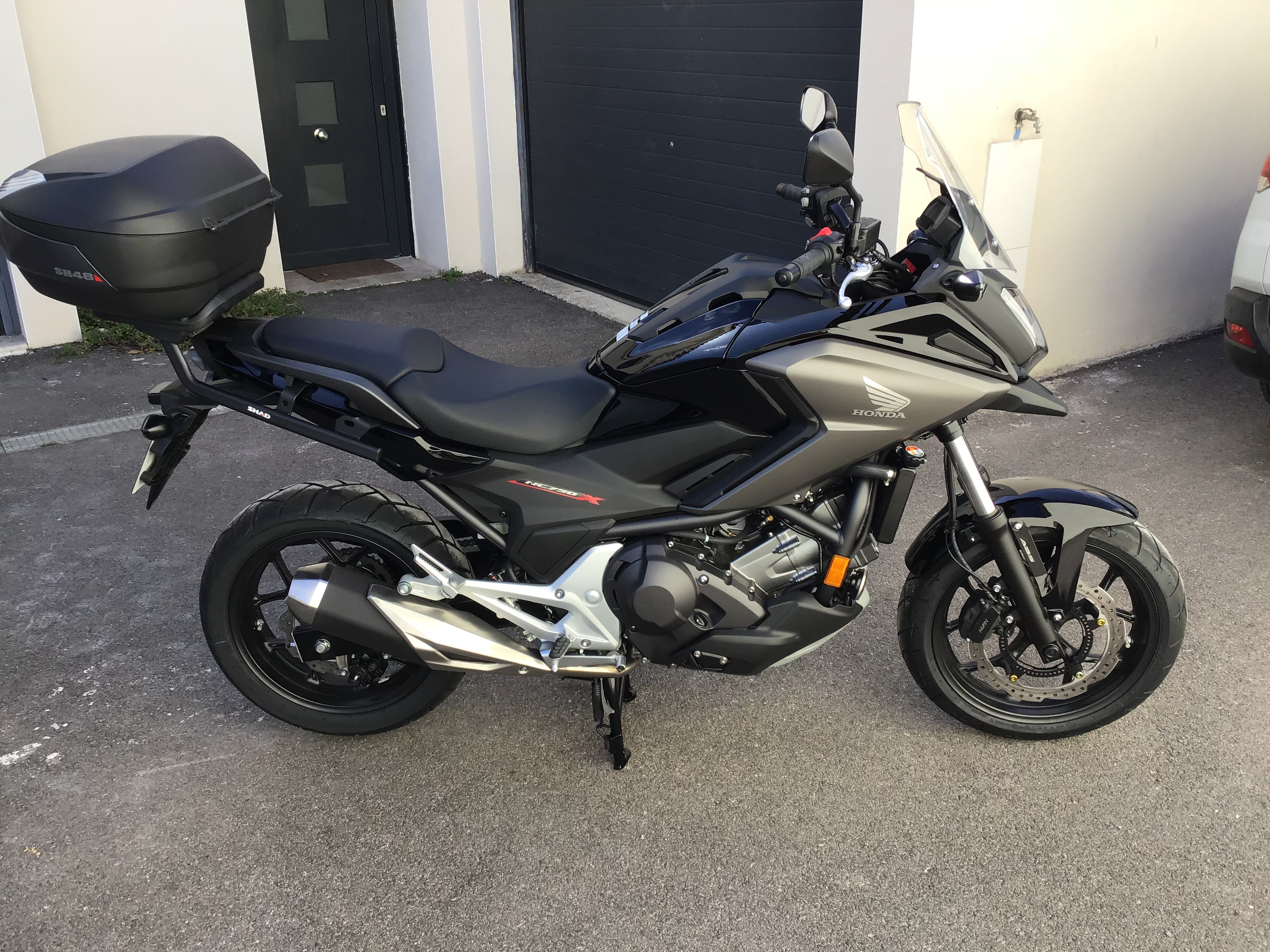

Hello et welcome !
Très sympa en noire.
Garde ta 1000cbf au cas ou ton pied gauche et ta main gauche te titillent de temps à autres, elle va devenir collector, et en plus elle peut encore parcourir qq dizaines de millier de km !!
Pour ce qui est des SH23, elles sont compatibles avec ta NC : les fixations 3P acceptent aussi bien les SH36 et SH35 que les SH 23.
Les SH23 sont livrées avec des embouts spécifiques (blocage des valises, alors que pour les SH35/36 c'est la valise qui emporte son système de blocage ) qui se fixent en bout des supports 3P. Voir le site Shad.
Bonnes routes !
Bonnes routes !

Re: Blaise13 nouveau membre
bonjour
Bienvenue Blaise, et merci pour les photos. Toujours interressant.
tu l'as achetée à combien ta X ? + les différentes options ( faisceau ...)
Que penses tu des pneus d'origine ?
Laisse ta honda se roder avant de prendre une decision pour l'amortisseur?
Prends des photos de l'installation du sous faisceau c'est toujours interressant.
bonne route.
bonne route.
