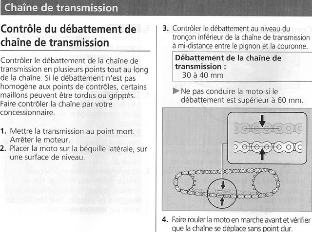

Un test que je fais toujours afin de tester la tension de la chaîne : moto sur ses roues au point mort, pilote sur la moto (en général cette position aligne les 3 axes : PSB, bras oscillant et roue arrière d'où la plus forte tension), si tu es assez souple (j'y arrive alors tout le monde devrait y arriver), tu regardes avec un doigt la tension du brin inférieur, il doit y avoir un peu de mou. Tendue comme un arc (souvent quand elle sort de concession) tu lui donnes un peu de mou, trop lâche, tu en reprends.

FredkeChimai a écrit :Oui je pense en effet que je dois retendre ma chaine mais je ne suis pas chez moi et je n' ai pas béquille centrale...
Pas besoin de béquille centrale.
Je le fais un peu différemment. Pour être sûr que la totalité du mou de chaîne se trouve sur le brin inférieur je tends le brin supérieur en laissant une vitesse engagée et en reculant la moto de quelques centimètres.
