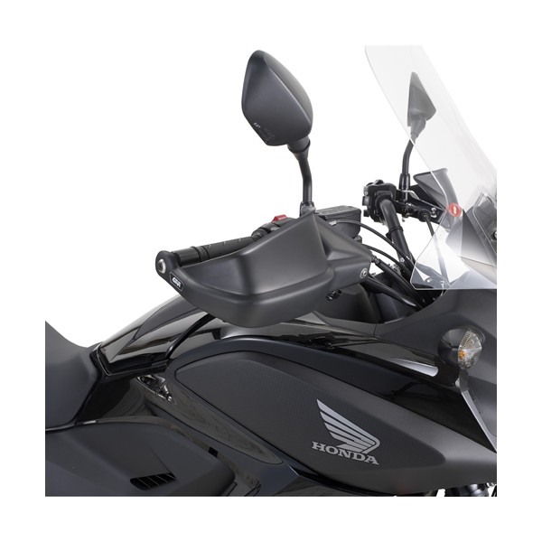

J'ai commandé les protèges mains Givi. J'attends de voir si j'arrive à enfiler les manchons Givi dessus. Vous tiendrai au courant.

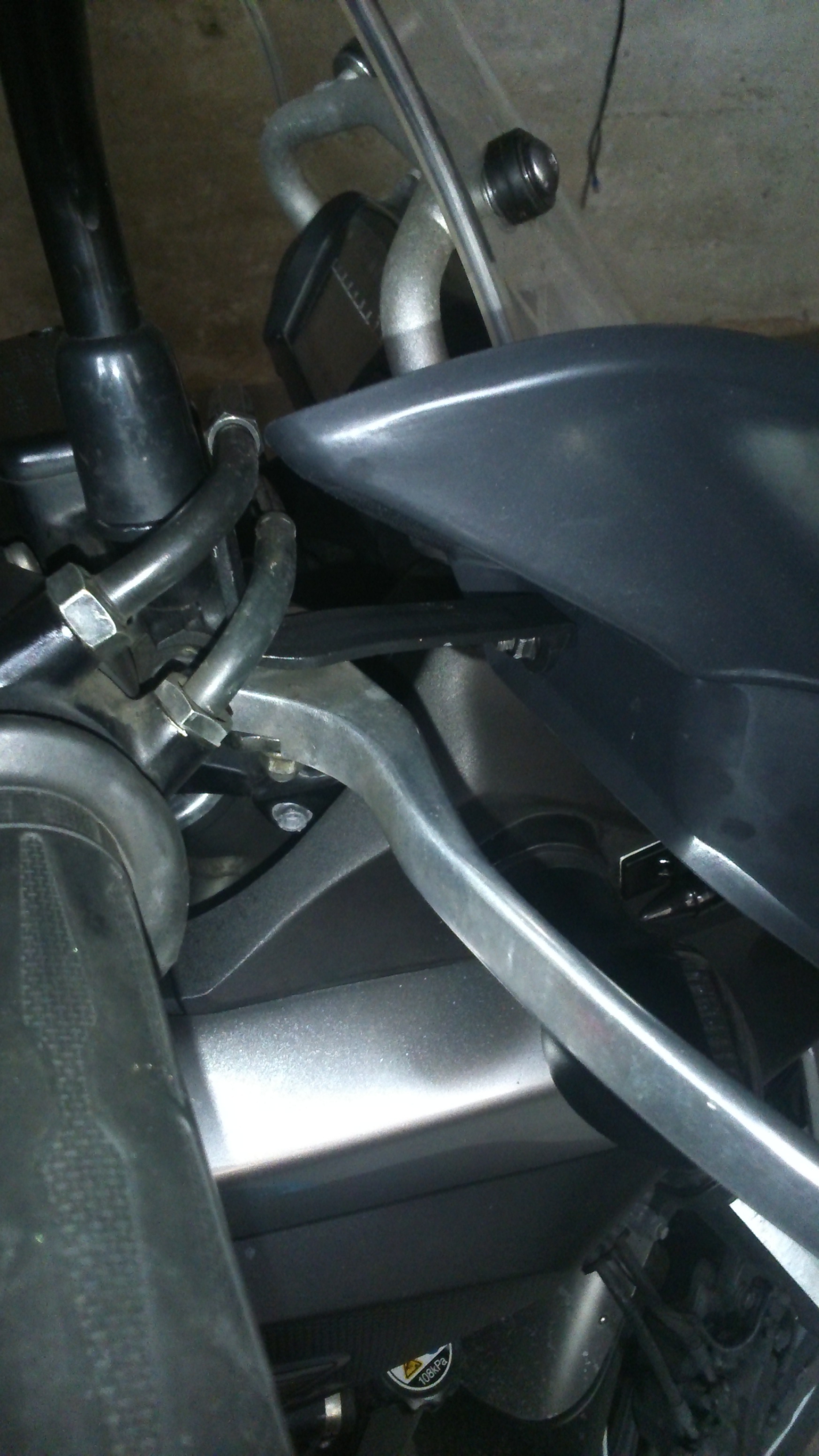

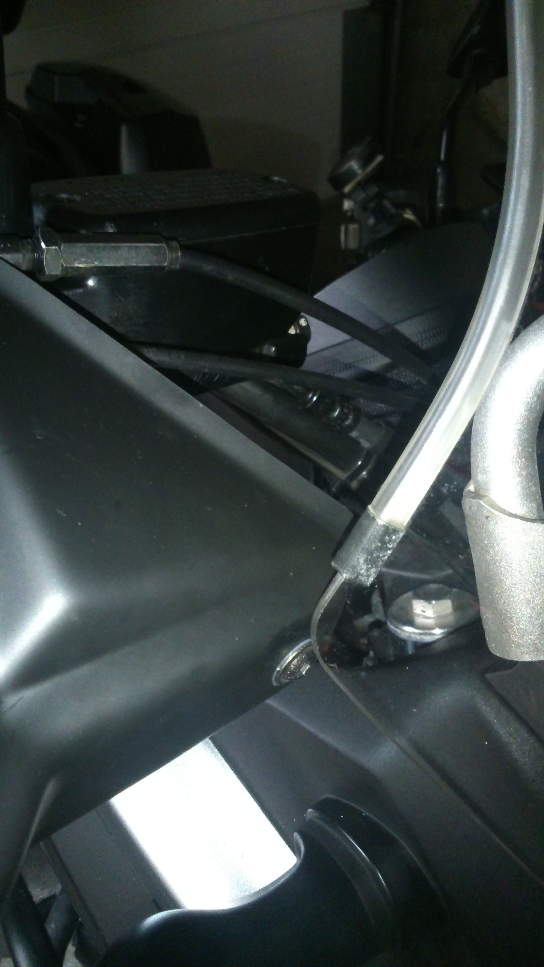

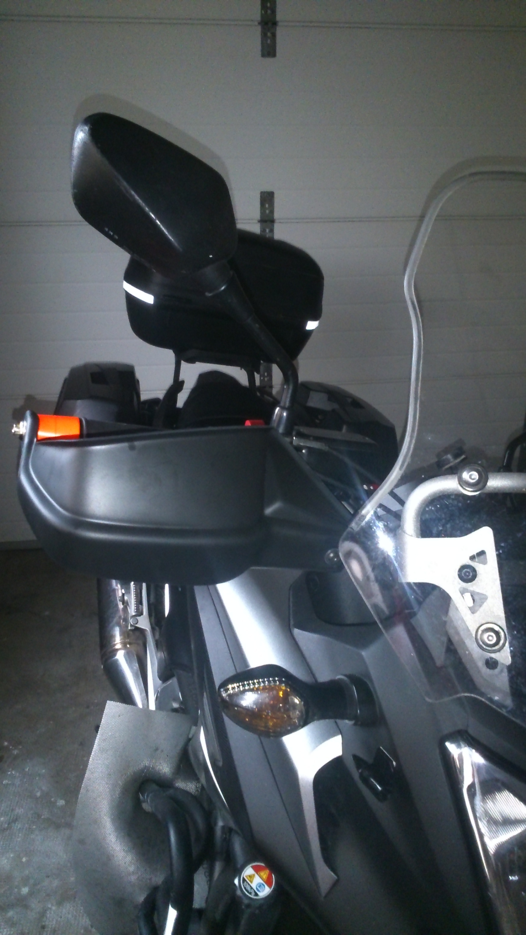

bon c'est monté. Cela m'a pris 3 heures, montre en main.
Explications :
1- Configuration moto avant montage :
- bulle haute Honda que j'avais mis en position haute
- guidon tiré vers le conducteur au maximum. Je fais 1m65 et la position d'origine du guidon tend trop les bras.
2- Montage des protèges-mains :
- à gauche, le protège-main ne pose aucun problème à poser. En braquage maximal vers la droite, il passe devant la bulle.
- à droite, c'est autre chose : en braquage maximal à gauche, le protège-main passe en arrière de la bulle mais frotte et pousse sur la bulle. Il manque 1 à 2 cm d'espace. Nécessité :
- de baisser vers le bas la cocotte du rétro-viseur
- d'insérer une rondelle sur la vis de fixation supérieure droite de la bulle afin de la décaler vers l'avant.
Ainsi ça frotte encore un peu mais n'entrave pas le braquage. Je vais aller faire un test sur un parking avec des virages max pour vérifier.
Photos à l'appui
après abaissement de la cocotte du retro-viseur et avancement de la bulle avec une rondelle, ça passe juste
en braquage maximal vers la gauche, le protège-main droit frotte contre la bulle
