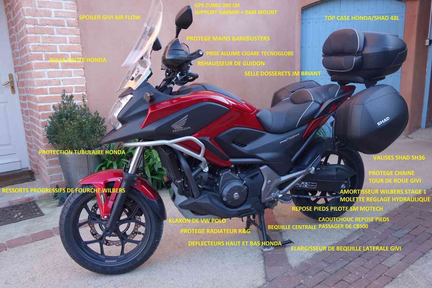

Re: NC700X protections contre les elements
J'ai opté comme bulle, le spoiler de la bulle Givi Air Flow (accessoire acheté chez RAD) monté sur la bulle haute Honda. Un autre forumeur a monté ce spoiler sur sa bulle haute Givi .
Tour de roue / protège chaîne Givi.
Prolongateurs de g-b avant et arrière Pyramid.
Protege-mains Barkbusters BBstorm , les plus protecteurs je pense.
C'est 3 derniers accessoires achetés chez notre partenaire nc700shop.

merci gipsvar belle photo très explicite !!!!! :D :D
les déflecteurs bas et hauts sont-il vraiment opérationnels ??? car a 100€ / le jeu de chaque faut que ça marche !!!
