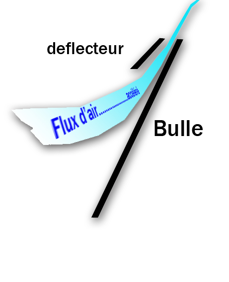

En fait le déflecteur au début lorsque je l'avais mis en place mais bien au dessus du haut de ma bulle, ça ne fonctionnait pas des masses et ma bulle vibrait, bref je trouvait ça complètement nul. Un jour un motard se gare à coté de moi et me demande avec un petit sourire si mon déflecteur était efficace, je lui dit que non pas top du tout, alors il me montre du doigt son déflecteur à lui. Alors là grosse surprise, le même mais placé en position basse, c'est à dire que le haut de son déflecteur était à la même hauteur que le haut de sa bulle. Il me dit, moi aussi ça ne fonctionnait pas mais dans cette position ça marche plutôt pas mal. J'ai essayé et en effet le flux d'air est littéralement projeté sur le haut et ça ne vibrait plus.
Je vous ai fait un petit croquis pour tenter de vous expliquer.

C'est exactement çà.
Le flux d'air que tu a matérialisé en bleu clair prend de la vitesse et repousse vers le haut le flux qui vient directement sur le déflecteur.
Cà n'empêche que la bulle elle même doit avoir une certaine rigidité pour être agréable.
