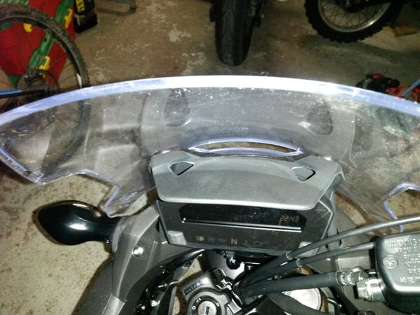

Comme dit ci-dessus, et je confirme, la bulle 2016 n'est pas compatible avec les années précédentes. Les entraxes des vis ne corresppodent ni à la ceux de la bulle haute, ni à ceux de la bulle courte d'origine.
De plus la bulle 2016 est moins haute que l'ancienne bulle haute Honda. J'ai mesuré 5 cm de moins par rapport à l'axe de roue avant.
Cependant, après 110 km parcourus depuis hier, je ne sens pas trop la différence de protection. :roll:

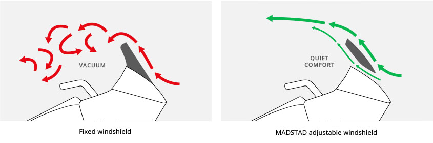

Ceci est peut-être dû à l'ouverture qui est au centre de la bulle 2016 et à la casquette du compteur qui créent un flux d'air vers le haut. Un peu comme le système Airflow.

Il n'y a plus la barre transversale sur la bulle haute?
Re: Après la 2012, voici la 2016
C'est celle d'origine sur la photo Alain

algo a écrit :Il n'y a plus la barre transversale sur la bulle haute?
Pour l'instant il n'y a pas de bulle haute.
Sur la bulle d'origine pas de barre (comme sur les précédents millésimes) :oops:
Mais je vais trouver (creer) une solution ;)

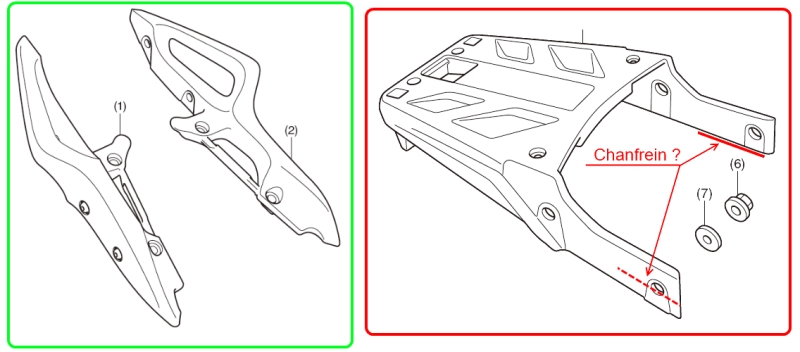

Jmarc06 a écrit :...De même que, comme déjà signalé, les bras GIVI soutenant le top-case ne se montent pas non plus. car les carénages en plastique de la 2016 sont plus "joufflus"
J'ai testé le montage du support top-case Honda <2016.
J'ai réussit à monter les 2 poignées passager spécifique mais pas la platine horizontale qui les relie et supporte le top-case
bras Honda.jpg (116.6 Kio) Vu 3118 fois
Effectivement les carénages plus "joufflus" gênent mais pas tant que ça. Un chanfrein sous les bras de la platine devraient suffire. Si ça marche je ferai un topo à part.
