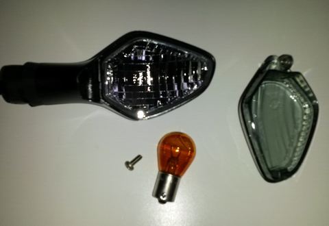

J'ai une question concernant les clignotants :
Y aurait il moyen de mettre des Leds à la place des ampoules donc sans changer les clignotants ?
Re: Après la 2012, voici la 2016
Pourquoi pas. L'échange est simple à faire mais je vois 2 inconvénients :
1- Comme tu le vois il faudra trouver une ampoule LED de couleur orange car la coque translucide n'est pas teintée.
2- En mettant une LED ceci va perturber le fonctionnement de la centrale clignotante, la fréquence va augmenter.
Il faudrait donc changer ta centrale cligno par un modèle "électronique" qui clignote toujours à la même fréquence quel que soit l'ampérage qui la traverse. L'autre solution est d'ajouter sur chaque faisceau de cligno une grosse résistance.
Un exemple de centrale quivabien chez notre partenaire : http://www.nc700shop.com/fr/clignotants ... -leds.html

clod a écrit :Pourquoi pas. L'échange est simple à faire mais je vois 2 inconvénients :
merci de ta réponse; un complément je crois qu'il existe des ampoules leds anti erreurs j'en ai sur ma voiture cela n'existerait pas pour les motos ?
