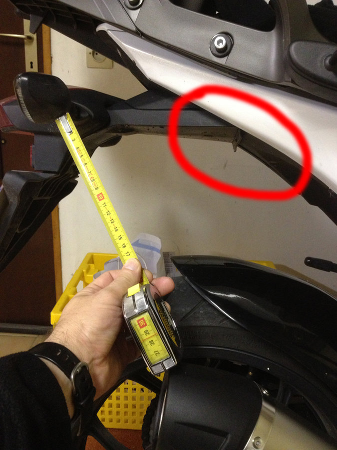

Message par herve.pilot »
Mais bien sur, en fait ce n'est qu'un joint de raclette à vitre. En fait l'eau circulait le long du garde boue pour aller directement dans l'amortisseur. C'est tout bête mais ça marche du tonnerre.
2 minutes de travail le temps de trouver les outils.
1 vieux joint de raclette redecoupé pour l'occasion et coincé entre le garde boue et la trappe d'accès des ampoules arrières.
Petit joint et hop l'eau est freinée

Re: Premières impressions...
Message par Gday »
Subtile trouvaille. Mais l'amortisseur est bien protégé par mon garde boue. C'est les remontées / projections vers l'arrière qui posent problème. :geek:

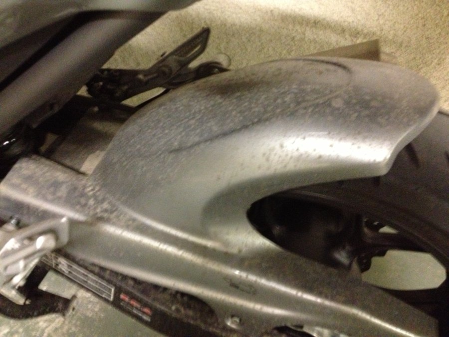

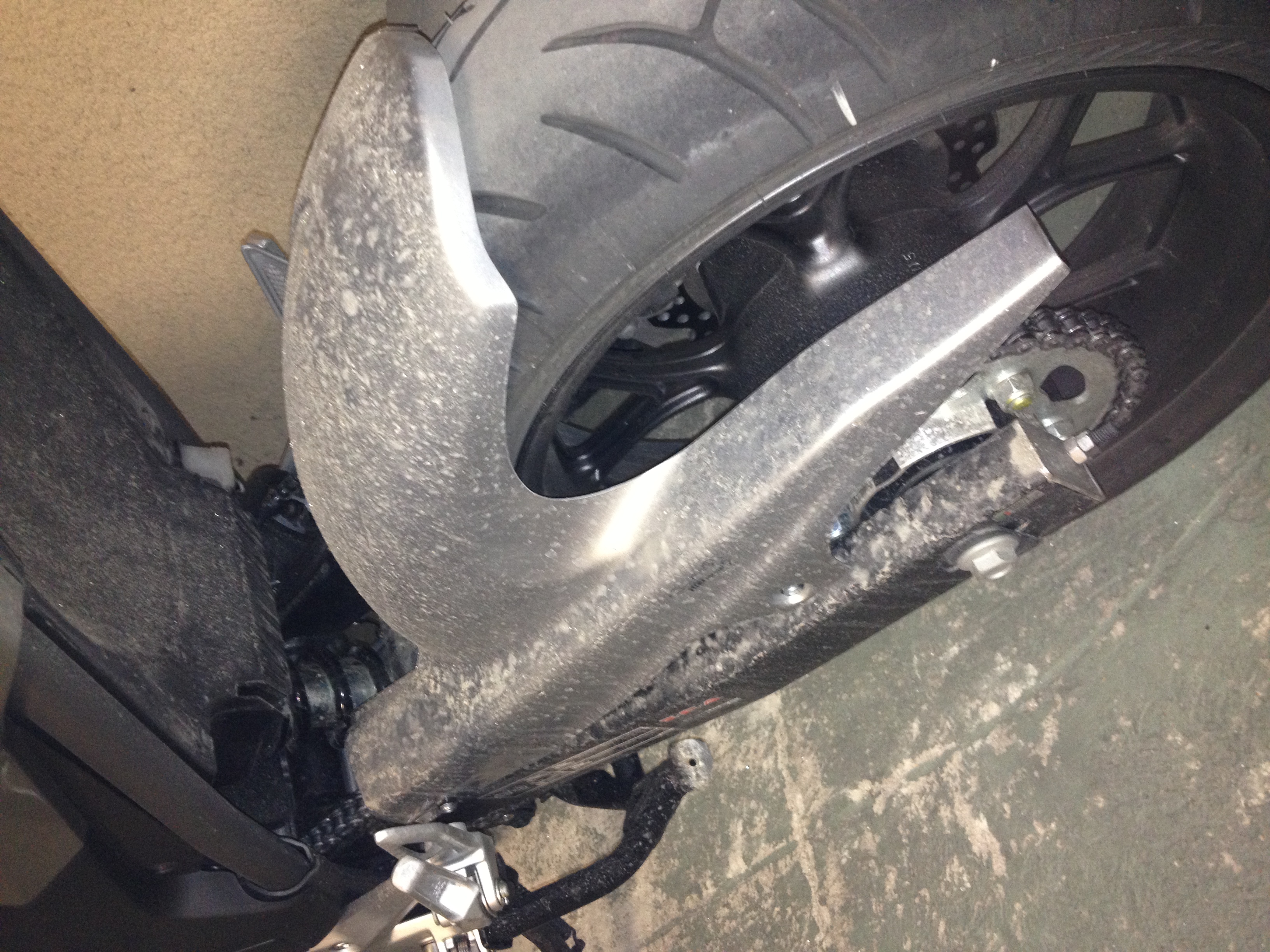

Voilà ce qui se passe quand on roule sous la pluie avec un lèche roue.
En fait la pluie longe le garde boue d'origine et retourne vers l'amortisseur. Mais beaucoup moins.
Message par Gday »
Ok pigé :idea: D'où la modification à l'aide de la raclette :ugeek:
herve.pilot
Messages : 628
Ouaip mais bon, on est d'accord, ça limite les dégâts, ça ne les supprimes pas...
J'aimerais bien tenté autre chose, joindre le garde boue supérieur avec le lèche roue avec une lamelle de plastique transparent comme on en trouve à l'entrée de certaines chambres froides. Là c'est certain le lèche roue resterait impeccable et l'amortisseur aussi. mais bon, niveau esthétique ça risque de faire étrange. :shock:
