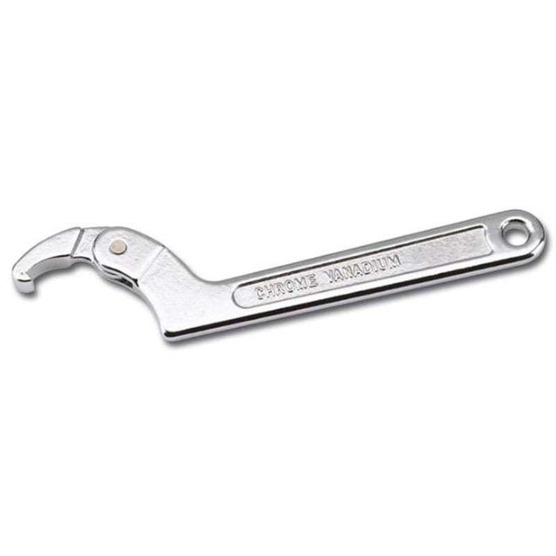

Chez OHLINS , il y a un pack , amortisseur , ressorts de fourche et huile pour 739 € , quasiment 10% du prix de la moto , à voir , car sur bonne route aucun probleme mais tres désagréable sur route en mauvais état , allant souvent dans le Cantal j'irais voir Ohlins
Re: Mes impressions apres 9000km en NC 700X DCT
Autrement pour moins de 100 roros avec ça
Clé à ergot.jpg (20.95 Kio) Vu 5595 fois
On arrive à un minimum de résultats, après tout dépend jusqu'où on veut aller et les moyens que l'on veut y mettre ;)
