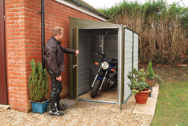

Moi je ne suis pas pour la bâche,
car la condensation remontante du sol s'y forme, et favorise gentiment l'oxydation,
puisqu'il n'y a ni vent ni soleil pour l’évaporer !
De plus le vent risque de faire bouger la bâche qui frottera jusqu'à en user la peinture !!!
Si il t'est possible de placer un petit abris de toile sur une structure de tubes métallique c'est bien mieux !
C'est ce que j'ai fais en attente de la construction de mon garage, 2 motos s'y trouve depuis plusieurs années et sans oxydation .
http://www.cdiscount.com/auto/motos/abr ... geocode=BE
http://www.rueducommerce.fr/m/ps/mpid:M ... 4M53786662
http://www.moto-net.com/actualites-moto ... oto-!.html
Par contre, si tu peux éviter de placer cet abris sur la terre, tu empêchera l'humidité montante qui est tout aussi dévastatrice !
Et surtout aménager une ouverture de ventilation !!!
Si cela ne t'est pas possible, un simple toit est déjà une protection supérieur à la bâche, n'oublie pas que le soleil fait aussi des dégâts ( UV ) !

quand j'habitais le Var (St maxime), la moto dormait dehors comme ça, je ne mettais une bâche lourde que quand il pleuvait (la condensation montante à Toulon, je ne suis pas sur que l'on connaisse
Le seul impératif pour moi était qu'elle soit à l'ombre car le soleil direct est le pire ennemi des peintures et plastiques.
Sinon les abris proposés par gery, c'est bien mais attention à la moto enfermée dans un abris en plein cagnard

Mon abris est un tunnel ouvert devant et derrière, la circulation de l'air se fait bien et pour l'été la couverture plastique est anti- UV
