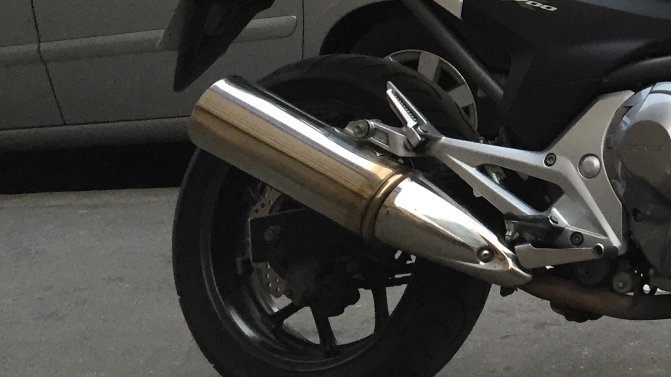

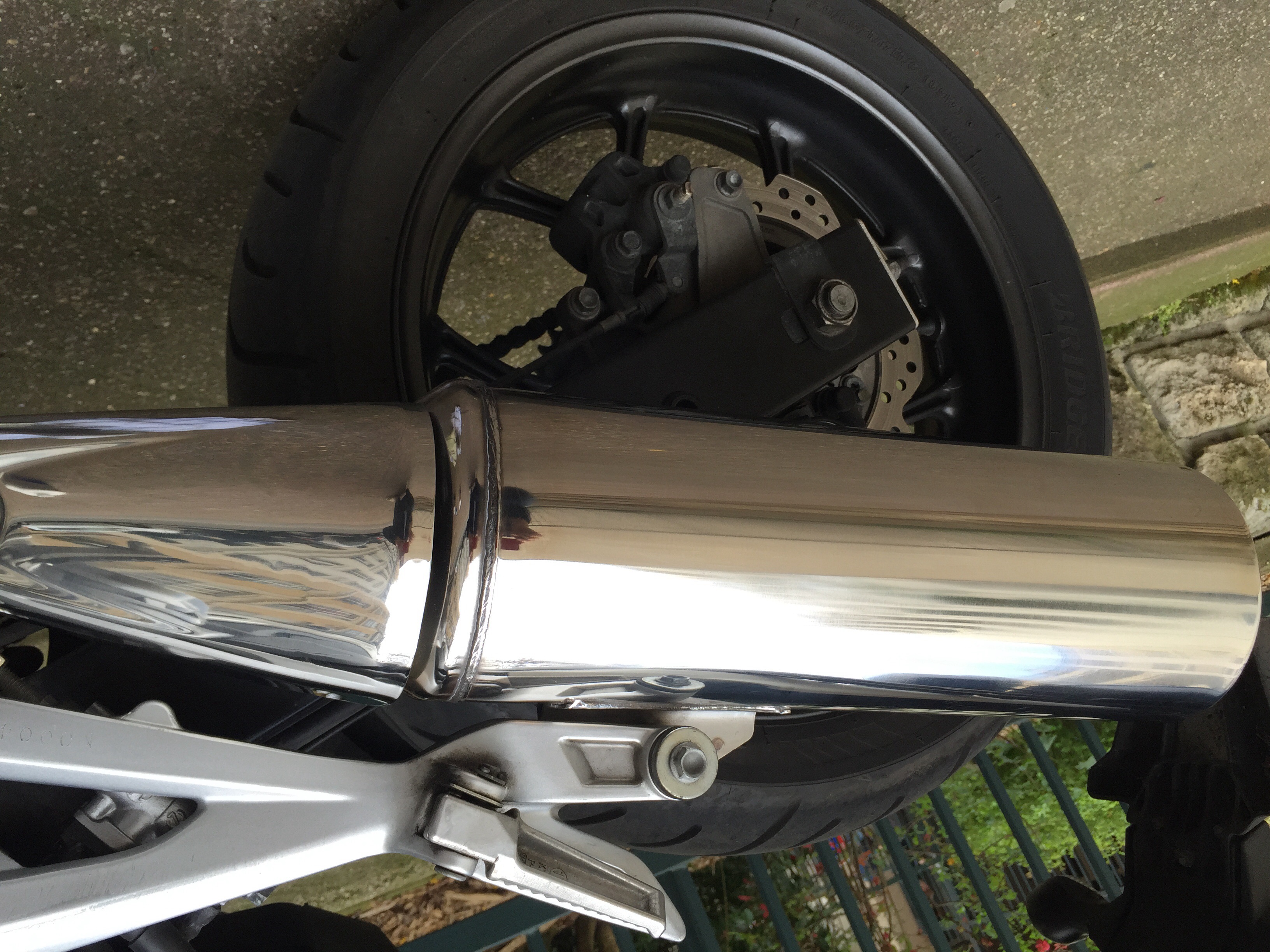

Bon, Bien, Chrome ou pas Chrome, je l'ai fait !
Avec mon pot de Belgom Chrome que j'avais acheté pour ma custom â l'époque.
(jamais utilisé ... Par ce que je n'ai pas gardé la custom assez longtemps !)
Est bien même si j'aurais dû prendre le Belgom alu, je trouve que le résultat est super bien
Voir photos avant et après
Et puis si j'ai bien compris, vu que le BC à un grain plus fin que le BA, de toute façon je ne prenait pas de risque, au pire celui d'avoir un résultat moins probant.
Voilà, voilou ...
Voilà, voilou ...

Renversant, en effet

Beau résultat !
