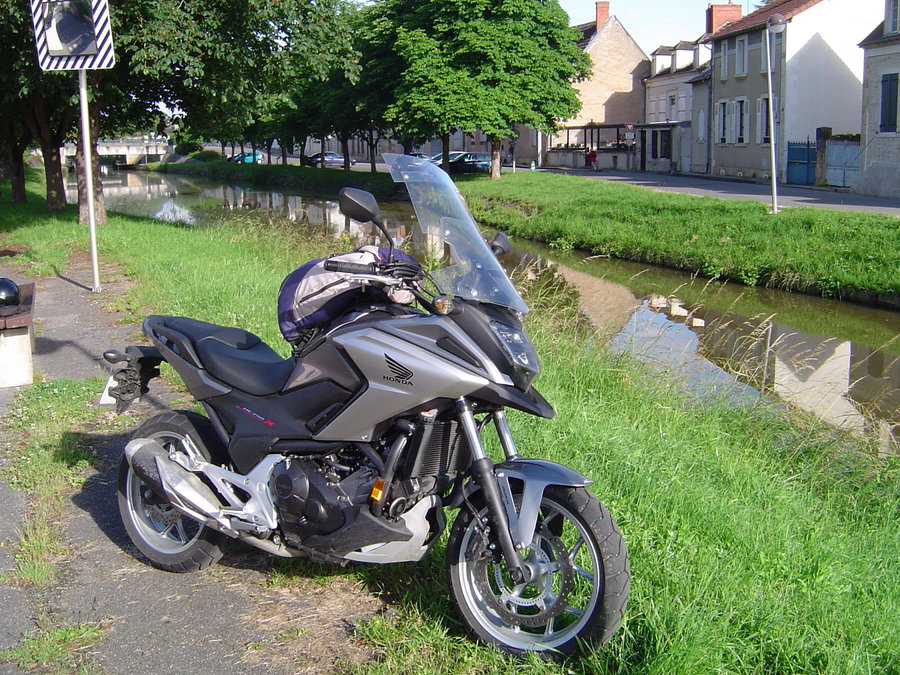

J'ai déja éssayé de faire des bulles pliées au décapeur thermique , la difficulté est de chauffer bien uniformément pour éviter une dissymétrie au moment du pliage .
Enfin bref , pour moi , ça n'a pas été gagné d'office .
Maintenant je préfère les courber en les tenant en contrainte , de plus il y a un peu plus de marge pour les ajustages car on peut jouer sur les tensions qui le tiennent en contrainte .
Sur la photo , c'est la première ébauche qui protégeait plus très bien sur la moto que je venais juste d'avoir ......Il y a maintenant quelques Kms et mois en plus , et la bulle a subi quelques modifs depuis ce temps . Je mettrai une photo actuelle dans quelques jours .
Depuis j'ai monté des protèges-mains sans avoir à trop bidouiller la bulle , pas aussi efficace que des Givi , mais pas mal non plus .
Enfin bref , la protection du haut est maintenant bien plus que tout à fait correcte .
