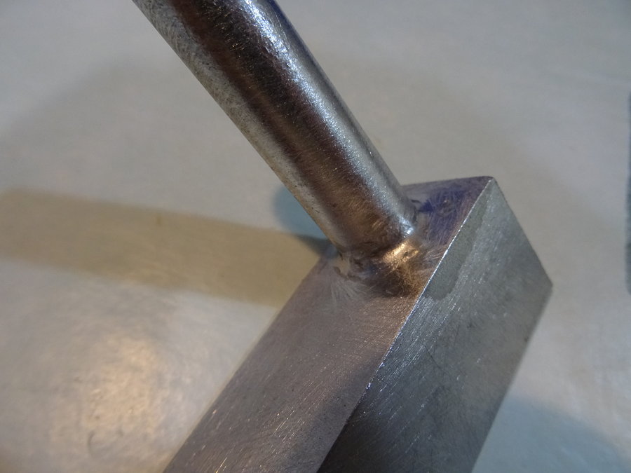

Ah! enfin je suis arrivé à maitriser la soudure Alu !!!
Cela va grandement me simplifier la vie pour le montage du châssis !

OH c'est vraiment à la portée de tous !!! je n'ai aucun mérite juste celui d'avoir bien lu !!!
https://www.brico.be/fr/atelier-mat%C3% ... um/5281764

Ceci n'est pas une soudure mais une brasure, ce qui n'est pas du tout la même chose. La brasure est un "Collage" en surface alors que la soudure pénétre dans la matière. Pour souder de l'alu, il faut un post TIG AC qui coûte une blinde.gery a écrit :Ah! enfin je suis arrivé à maitriser la soudure Alu !!!
Faire un châssis en alu brasé c'est de l'inconscience pur ! Une brasure est fragile et le risque de casse est réel. Un vrai danger sur la route.
Si tu ne sais pas souder, tu le fait faire ou alors tu fait tout en assemblage boulonné qui sera plus lourd.

Je partage le fait que la brasure est faite pour assembler et à très peu de résistance en terme d'effort ou de torsion.
Mon châssis était en acier soudé à l'Arc par un ami pro en soudure. Les économies de poids ce font sur la caisse par sur le châssis.
