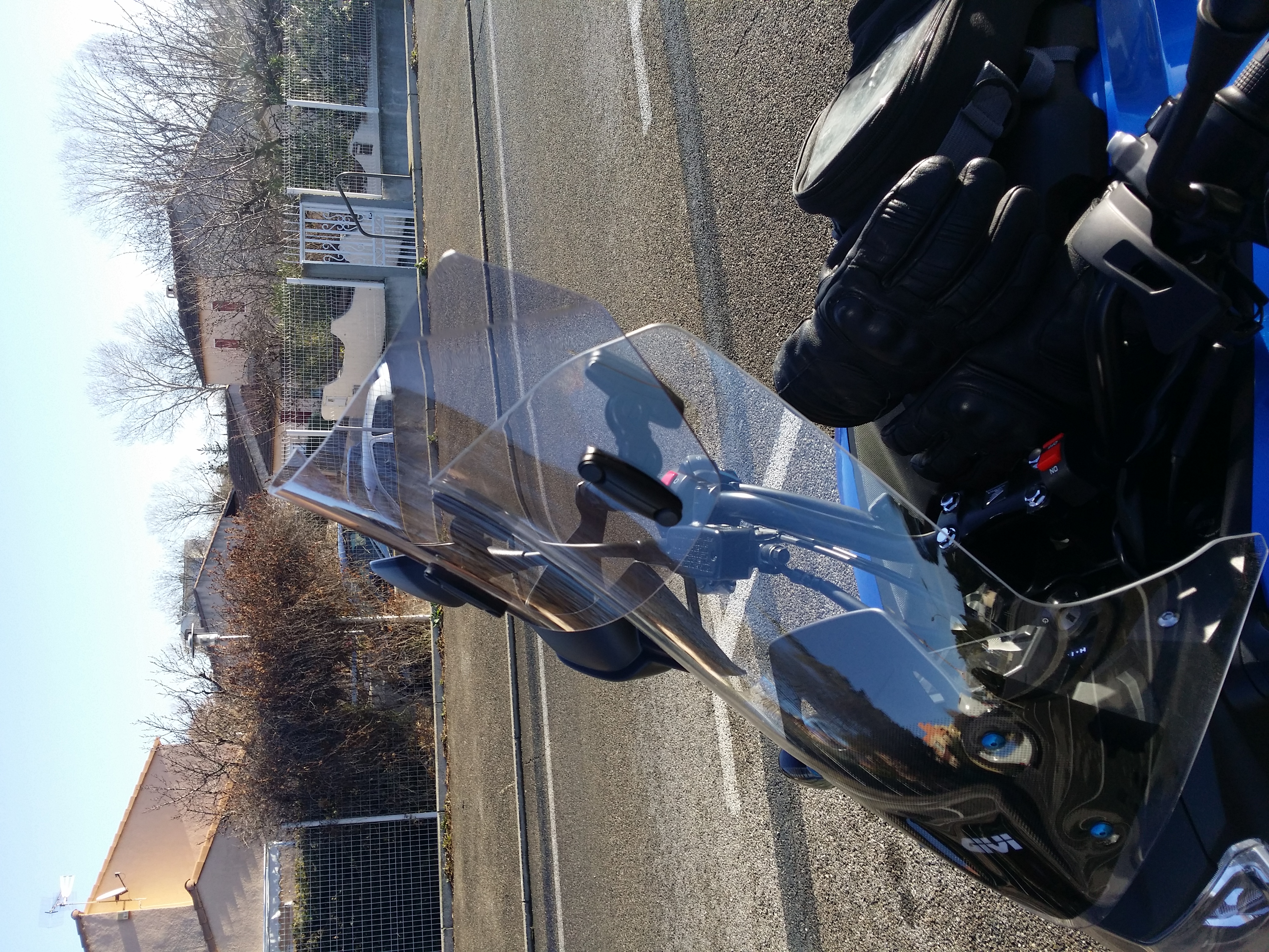

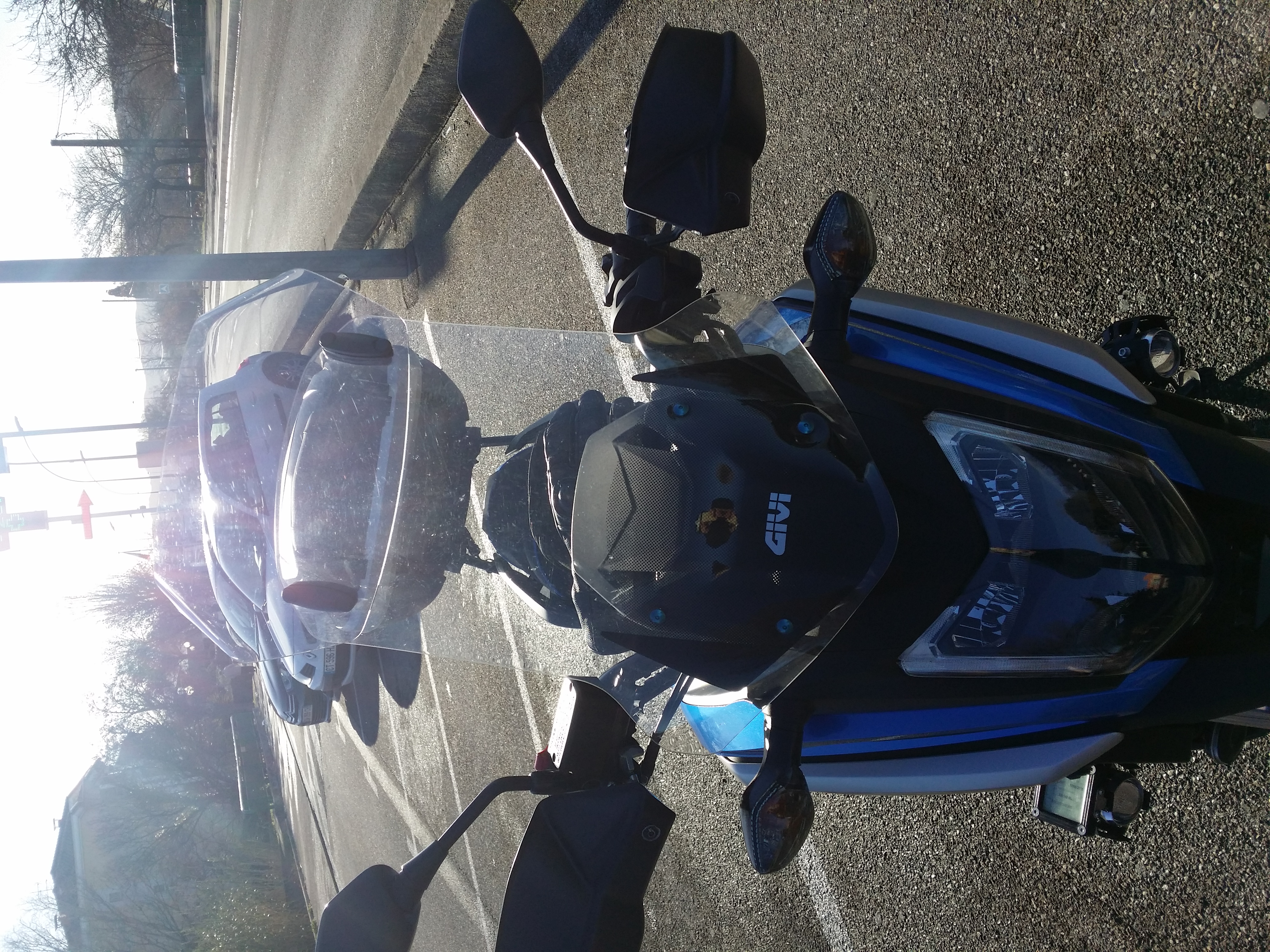

Re: Fabrication bulle
Salut à tous,
perso j'ai acheter une bulle haute GIVI bien mais toujours des turbulences dans le casque, suivi d'une PUIG avec déflecteur bien mais toujours des turbulences et plus de vent latéral
, ensuite j'ai monté le déflecteur PUIG sur ma bulle GIVI mieux mais toujours des turbulences dan le casque, enfin j'ai découpé ma bulle PUIG que j'ai montée comme déflecteur sur ma GIVI et là plus de turbulences dans mon casque et je roule visière ouverte sur les nationales sans problème. je joint des photos.
Salut
Je suis dans le sud et il y a souvent du mistral, pour l'instant pas de soucis avec mon montage.
Je mesure 1m85, et le déflecteur ne fait pas plus de 15cm et se trouve en position basse.il permet de dévier l'air et les fixations de PUIG sont assez souples.on verra dans le temps. Généralement je roule sur route et non sur autoroute.
