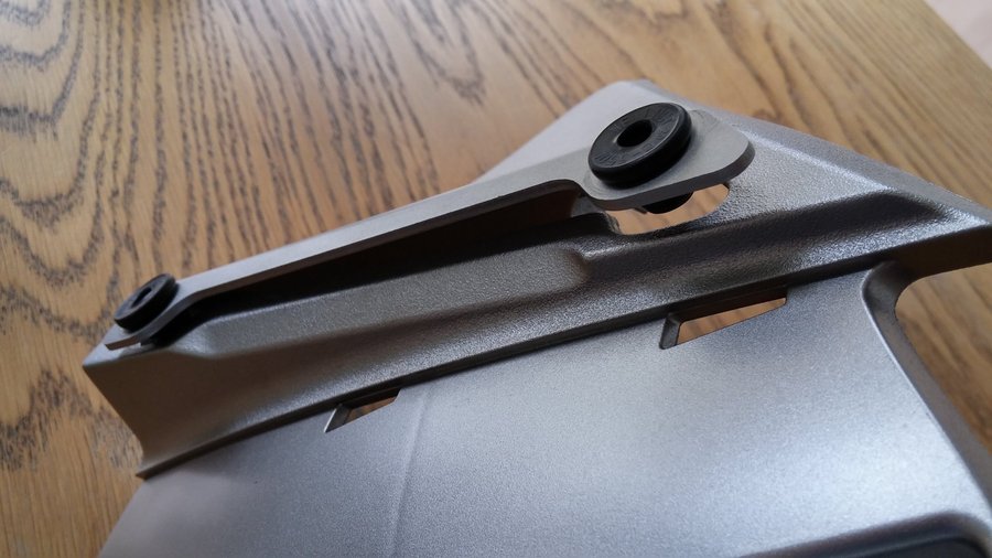

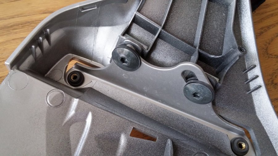

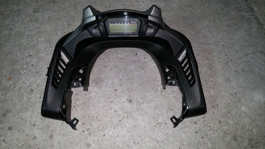

En démontant mon tableau de bord, je me suis aperçu que la bulle d'origine est "réglable en inclinaison" ! :o
Ce qui est sur c'est que vous ne ferez pas ça au bord de la route, car ce n'est pas simple quand même sauf si ont à l'habitude de démonter les carénages. :geek:
Les vis de réglages sur la pattes.
L'inclinaison
Le tableau démonté.
Des petits cachottiers chers Honda ou un beau loupé car très peu de marge... pas trop compris ! :mrgreen:

Pas mal. Reste à voir l'incidence. La bulle s'incline ou se redresse ?
Messages : 4655
Re: Integra, Bulle Réglable d'origine...
S'incline vers l'arrière avec même hauteur de très peu.

Bonjour, je tente d'accéder au réglage de la bulle sur mon INTEGRA 700 car une des deux pattes qui maintient la bulle a du jeu et je pense qu'une vis est desserrée. Le problème c'est que j'ai pu démonter les 4 vis qui tiennent le support du tableau de bord et la petite vis (de chaque côté) dessous qui verrouillent mais je n'arrive pas à sortir le support du tableau de bord (avec le compteur) et je n'ose pas forcer comme une brute au risque de tout casser. Je vois deux ergots en plastique qui arrivent à sortir de leur logement mais le support ne vient pas et reste accroché (j'ai bien sûr déconnecté le cable d'alimentation dessous). Pouvez vous m'aider ?
Messages : 4655
Désolé mais ça date un peu et je ne me souvient pas trop, peut être avec ces photos...
