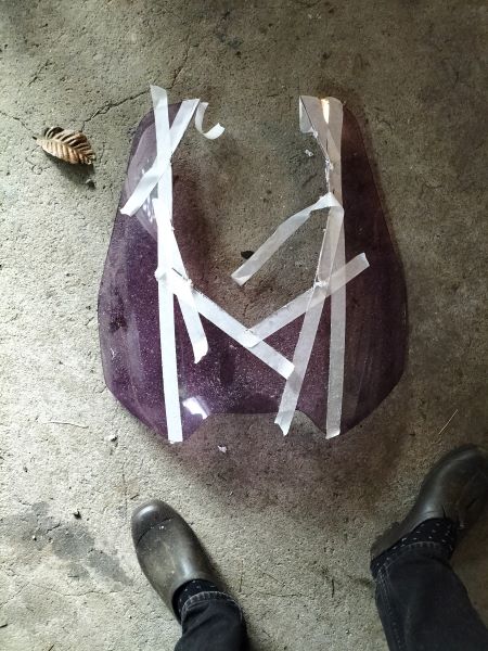

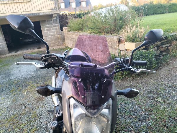

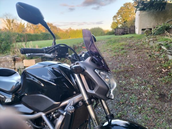

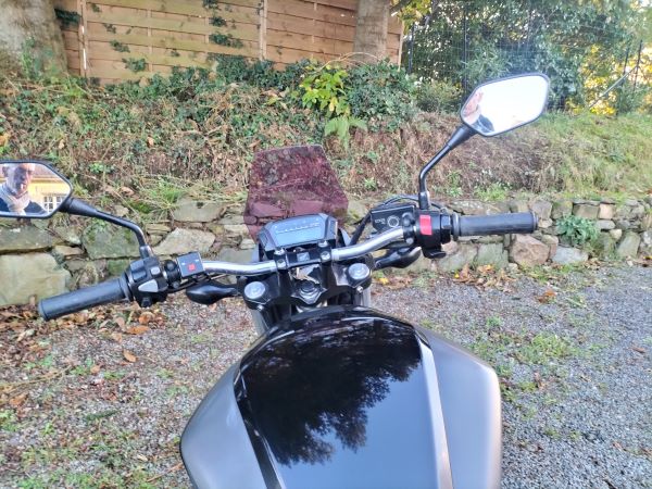

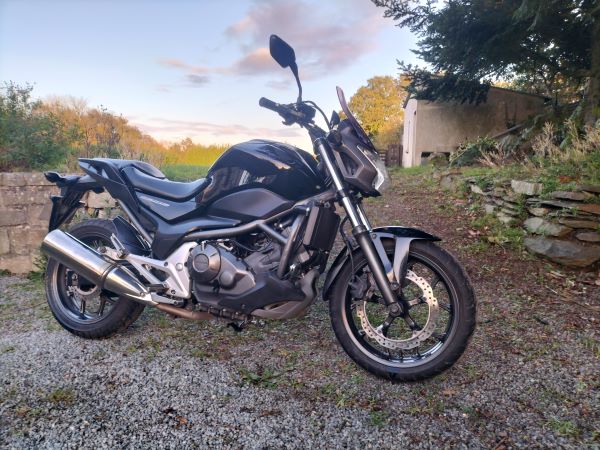

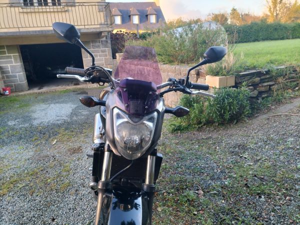

Bonsoir.
Avec la tempête(5 jours sans courant, mais pô grave , j'ai de l'outillage sur batterie), c'est bricolage.
Je me suis essayé avec une vieille bulle fêlée de 900 Trophy ( je crois, ne sais plus trop ) qui trainait pour en faire ceci avec une peu de coupe et chauffé au décapeur thermique, percé au forêt à bois ,ponçage sur les bords et finition éponge abrasif avec du Miroir pour les bords ( on prend ce que l'on trouve à dispo) , puis chiffon doux.
Pas mécontent du tout.
Il y a pire pour plus cher :biere:

Non, pas eu le temps avec ces évènements.
Peut être demain.
C'était juste pour passer le temps, je faisais du tri dans mon bazar et je destinais cette vieille bulle pour la déchetterie depuis le temps que ça trainait, puis l'idée m'est venue :D ;)

Plutôt heureux , même très heureux de cette "bubulle".
Elle me permet si besoin d'enrouler à une allure plutôt soutenue avec mon casque jet .
Allure soutenue s'entend pour un bloc longue course ;)
