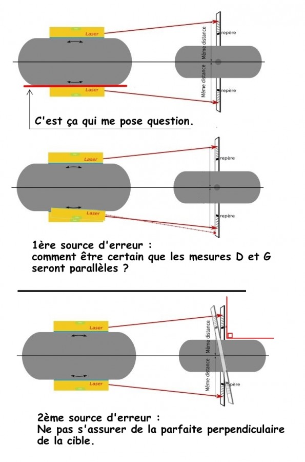

- Ensuite, je me permets de faire appel à ton joli schéma :
1ère source d’erreur : si j’en crois ton explication le pointeur laser n’est appliqué que sur une seule partie de la circonférence de la roue. Je pense que cela peut inévitablement induire une erreur de parallaxe.
2ème source d’erreur : la perpendiculaire de la cible ne peut être assurée que par la précisément parfaite congruence entre elle et la jante ; est-ce le cas ? Et un morceau de carton n’est pas un exemple de plan parfaitement plat.

l'ours a écrit : lun. 22 juil. 2024 19:12 ... valider le parfait alignement de la roue AV en prenant pour référence… la roue AR, ...
Désolé, j'ai pas tout remis dans le dernier schéma, mais la roue AV est déjà alignée (voir milieu page 3, "1 Alignement approximatif roue AV sur roue AR") et ça n'a pas besoin d'être parfait (schéma fin de page 2, "pour les premiers degrés, le cosinus d'un angle varie peu").
Si on retouche les tendeurs sur l'axe AR, on peut revérifier l'alignement de la roue AV sur l'AR...
"Comment être certain que les mesures D et G sont parallèles ?"
Pointeur en appui sur le pneu (alternativement à D et à G), on aligne le plan milieu des flancs avec le milieu de la cible.
Et oui, un pneu n'est pas parfait, Gipsvar l'a rappelé. J'ai vérifié patiemment le faux-rond sur mon pneu AR, la dérive latérale du laser sur la cible va de -1.5mm à +1.5mm. Ça me va. Pour plus de précision, prendre appui sur la jante.
"Cible perpendiculaire", meilleure est la perpendiculaire, meilleure est la précision, mais c'est comme le bon alignement de l'AV sur l'AR, "pour les premiers degrés etc.".
" le pointeur laser n’est appliqué que sur une seule partie de la circonférence de la roue"
Voir la première photo, page 2. Appui sur le flanc du pneu, assez bas pour passer vers l'avant. Ça me paraît relativement stable.
