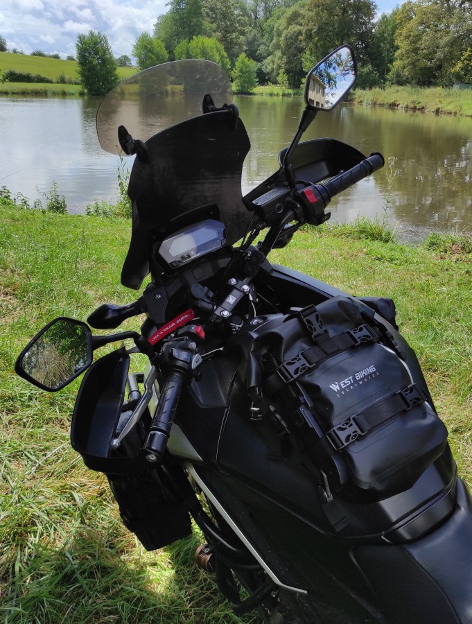

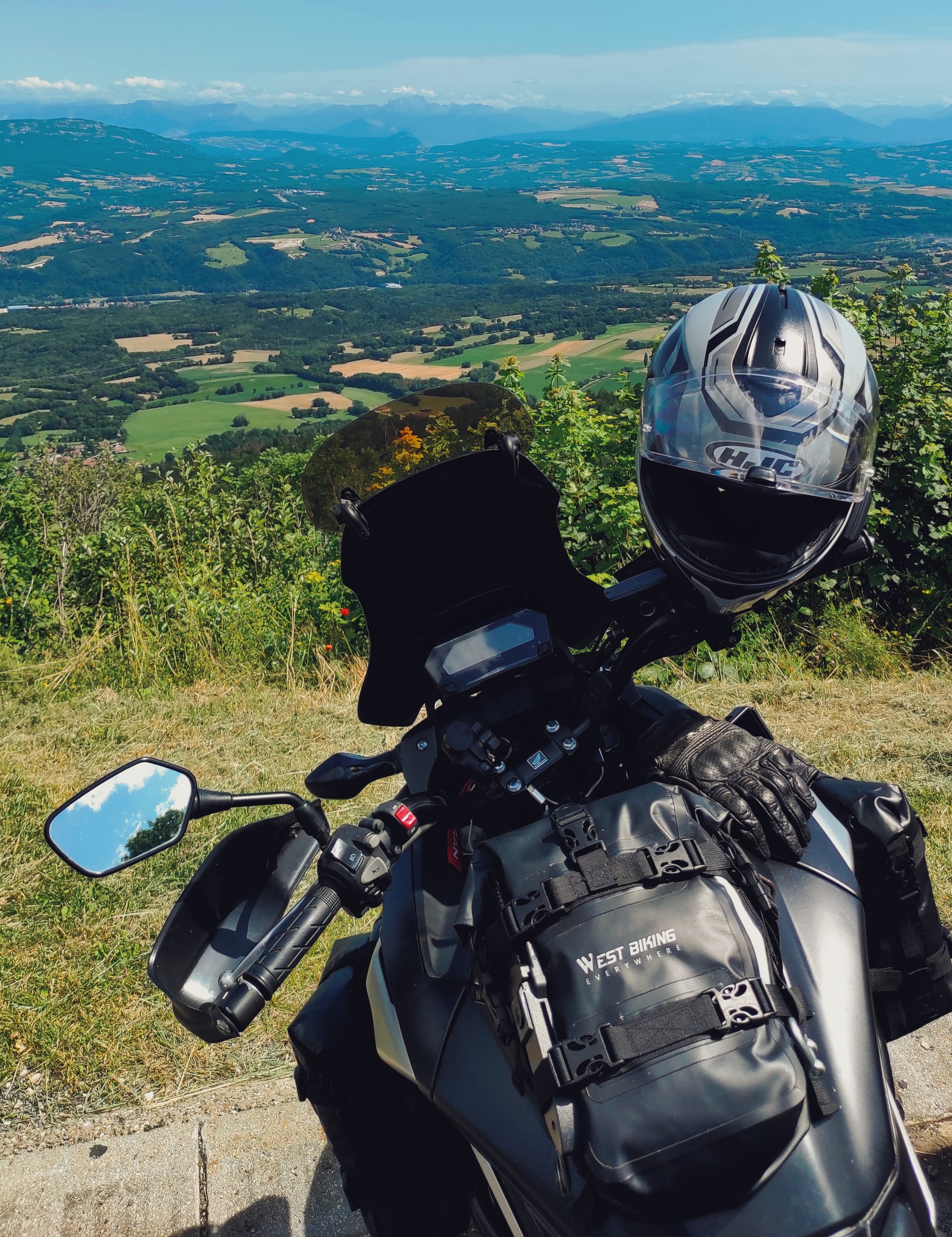

Comme on me demande souvent, je fais ce post pour expliquer comment j'ai fixé cette poche sur mon coffre de NCX 2016 :

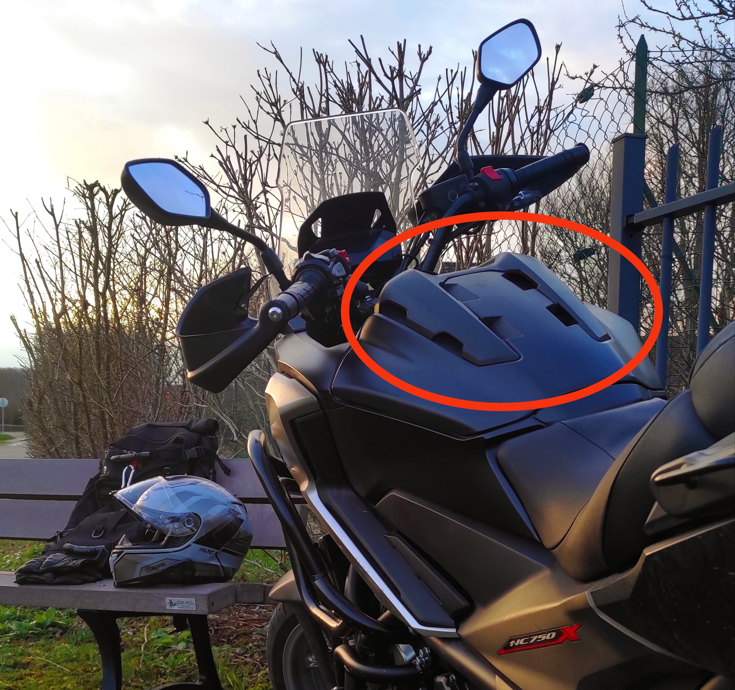

> Je ne voulais rien collé/scratché sur le capot du coffre, d'où cette solution.
> Cela ne fonctionne qu'avec les X ayant les trous, entourés sur l'image. Je ne suis pas sûr qu'elles l'aient toutes ? (Je vous laisse me préciser qu'elles années ont cela, j'ajouterai ces infos dans ce post)

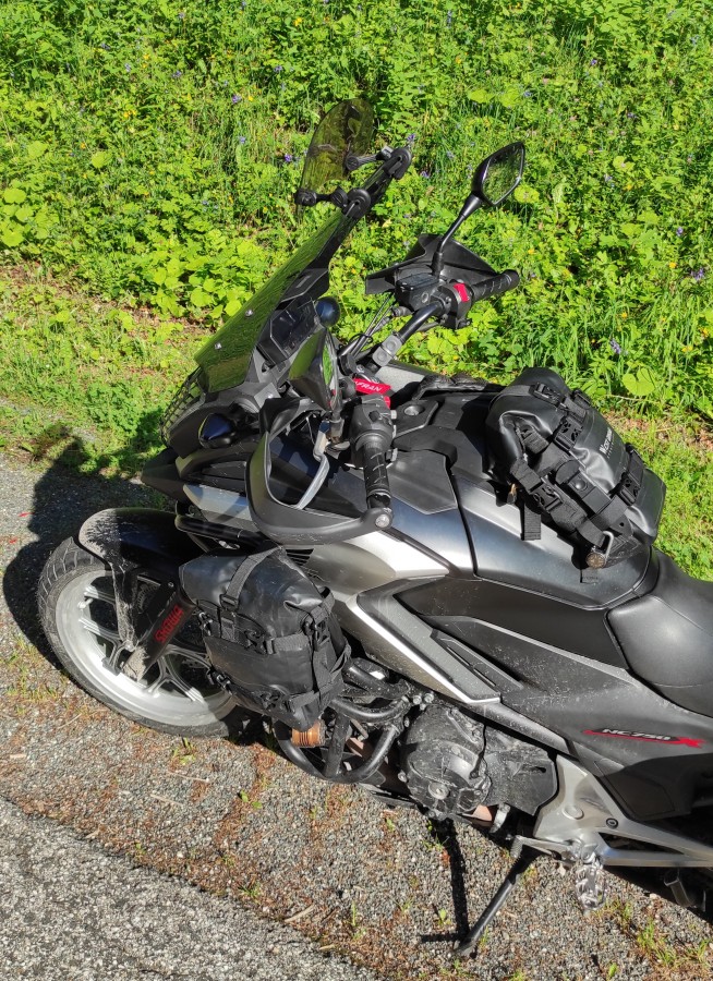

En ayant trouvé ce type de poches à fixer sur les crashbars via 5 sangles, je me suis dis que les sangles latérales permettraient de fixer une poche via les 4 trous du capot de coffre.
J'ai testé avec celles que j'avais et les clips passaient pile poil ! 👌
J'ai donc chercher sur Aliexpress un même type de poche, mais un peu plus petite, car je ne voulais que cela prenne légèrement moins de place et qu'elle soit noire, mais ça devrait fonctionner avec n'importe qu'elle poche de ce genre, les clips semblent standard !
Il suffit donc de passer chaque sangles latérales dans les trous et de la clipser. 🙂
La poche se maintient très bien sans la 5ème sangle, j'ai déjà fait 3000km avec ! 👍
(Perso, je met mes affaires de pluie dedans, comme ça c'est accessible plus rapidement en cas d'averse inattendue et ça libère de la place dans le coffre)

voui voui, mais les modèles NCX post 21 ont des capots de coffre (hélas) différents sans les traverses ajourées.

l'ours a écrit : dim. 18 août 2024 18:47 voui voui, mais les modèles NCX post 21 ont des capots de coffre (hélas) différents sans les traverses ajourées.
D'où ma précision de ce point dans mon texte, à lire en entier 😉

Arrêtez moi si j'en sors une plus grosse que moi : mais les NCX avant 2016 n'ont pas de capot ajouré non plus

Peut-être et comme je dis dans mon post, si vous avez les dates des modèles ayant réellement les ouvertures, je préciserais 🙂 ✌️
