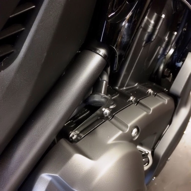

Re: Connection directe fixe de chargeur de batterie Optimate
En photo c'est plus simple à voir :
Sortie côté droit
Sortie côté droit
- IMG_5639.JPG (83.82 Kio) Vu 3530 fois
Je vois à peu près où il sort.
Je pense mettre le mien sur le côté droit à l'intérieur du coffre (il ne gênera pas le rangement du casque), un peu comme la prise 12V de Honda à gauche. Ceci implique un perçage dans le coffre. Ne pas le mettre dans la trappe amovible car ça va causer des problèmes d'accès. Du coup, je ne prends pas le risque de lui faire prendre l'eau (même si à côté du moteur l'eau doit quasiment se vaporiser).
