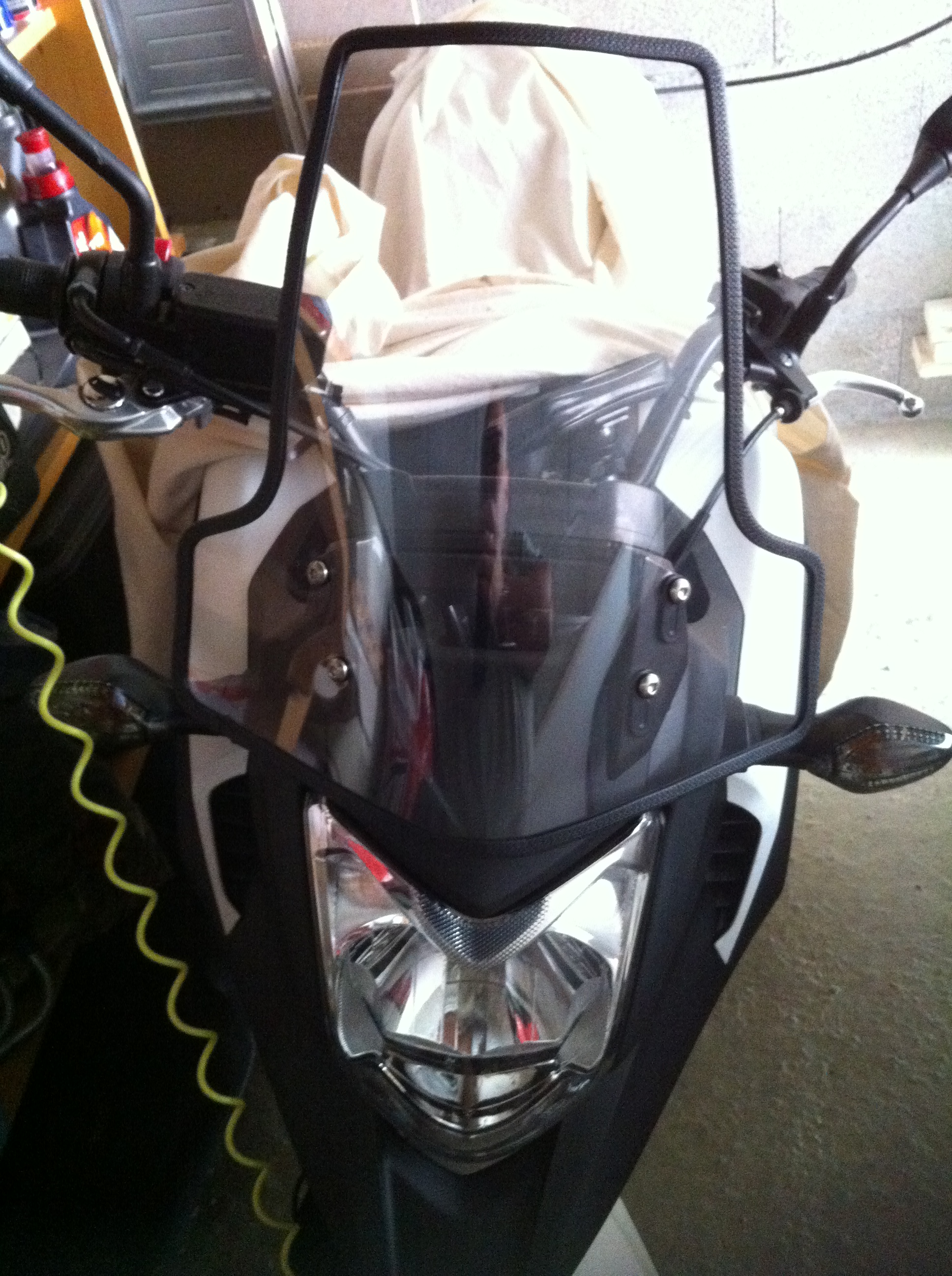

Tout dépend de la qualité de ton verre synthétique (le mien se plie à chaud comme à froid)!
Bon, pour cintrer, et si ta pièce rentre dans micro-onde, la méthode à Pif va bien.
Sinon: poser ta pièce sur ta bulle en la maintenant par des pinces, avec entre les deux
une épaisseur de carton,puis au "décapeur" voire au sèche cheveux, chauffer uniformément
la pièce (sans vouloir aller trop vite). Faits toi la "main avec une chute pour essai.
Je met des "bandes" de polystyrène (plus épaisses au centre pour augmenter la courbure car il y a souvent
un léger "retour" une fois refroidi (mais pas toujours).
