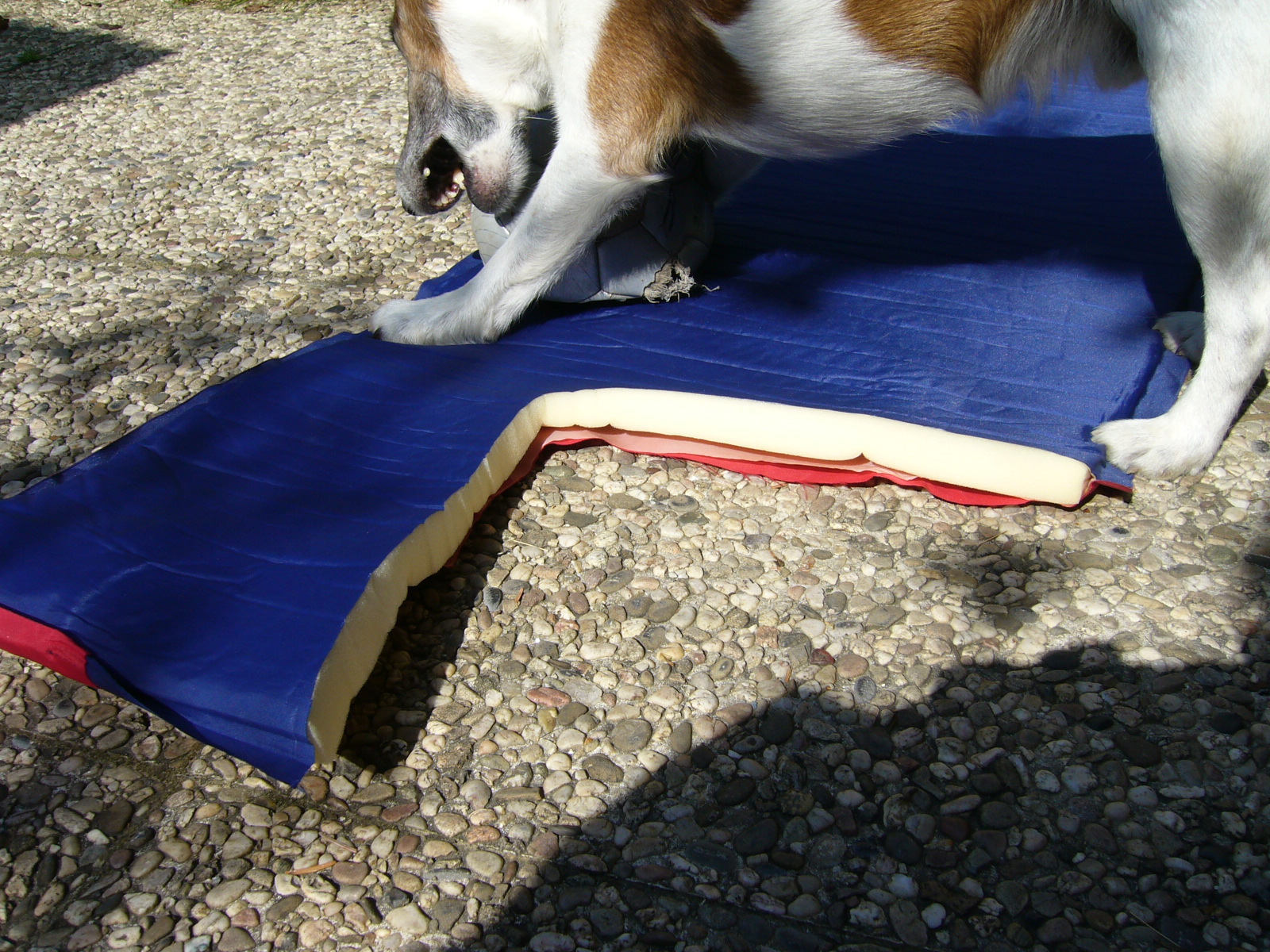

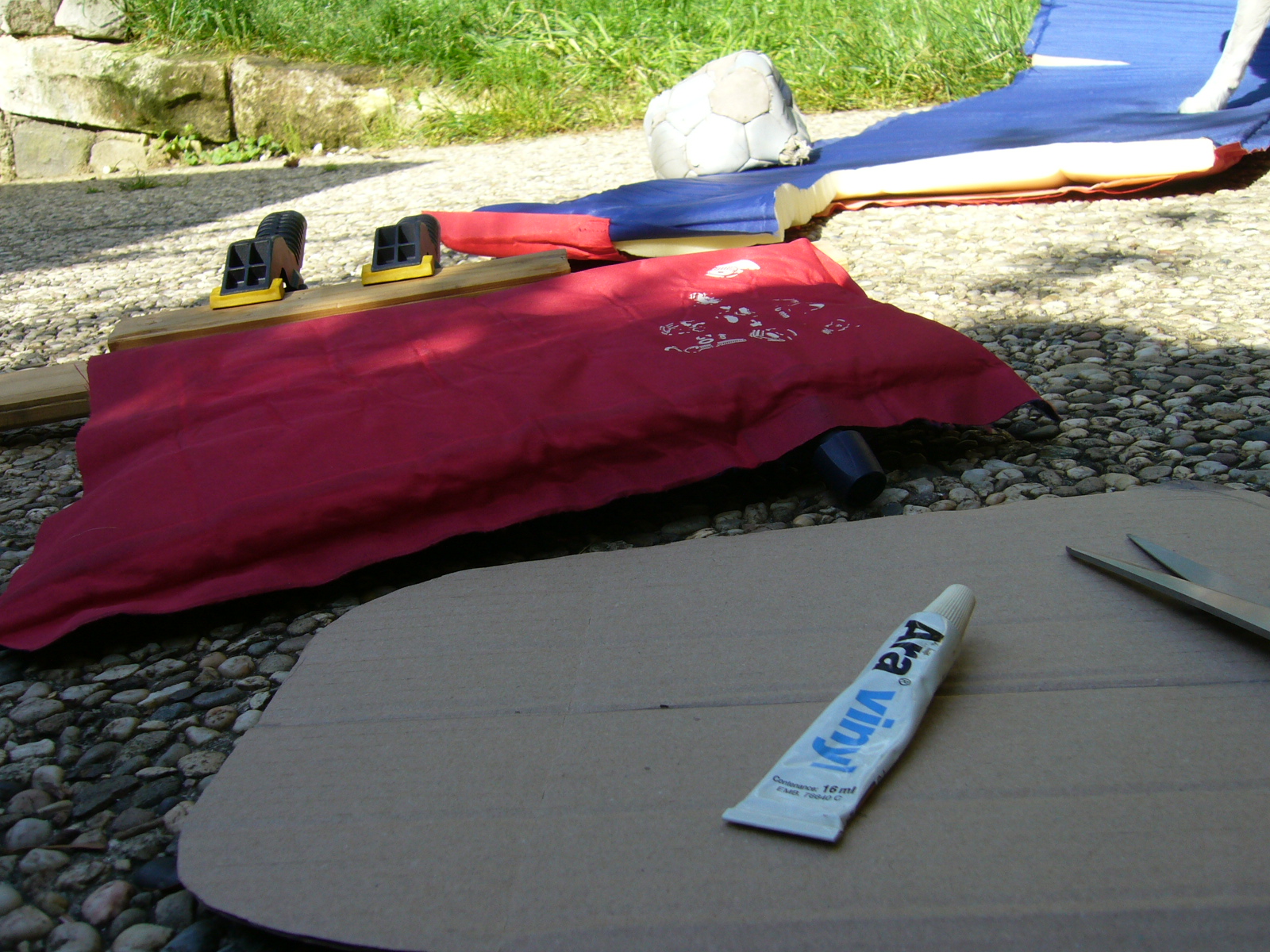

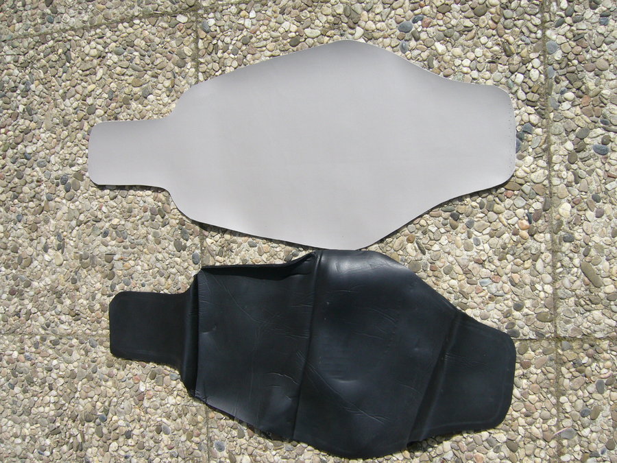

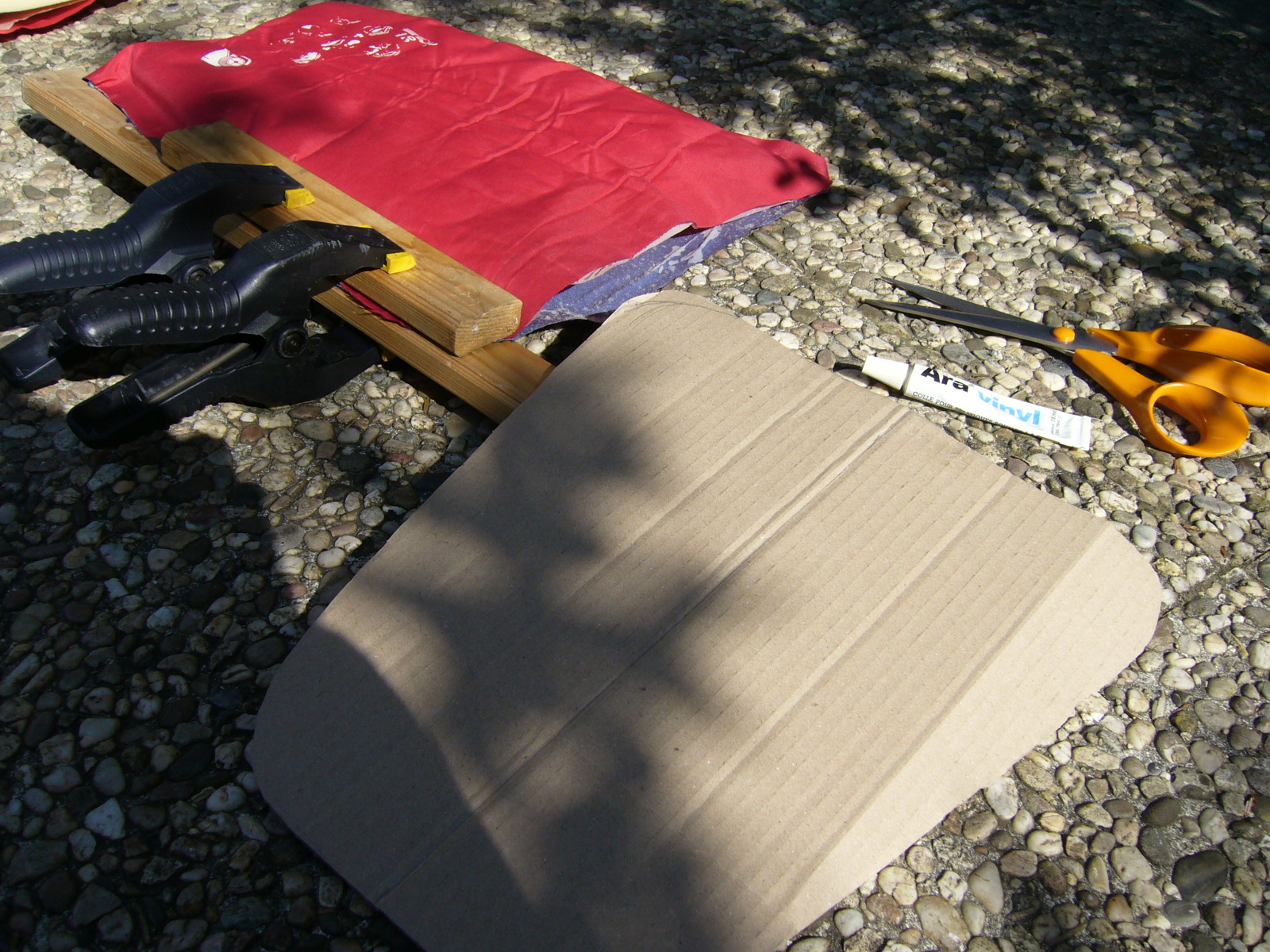

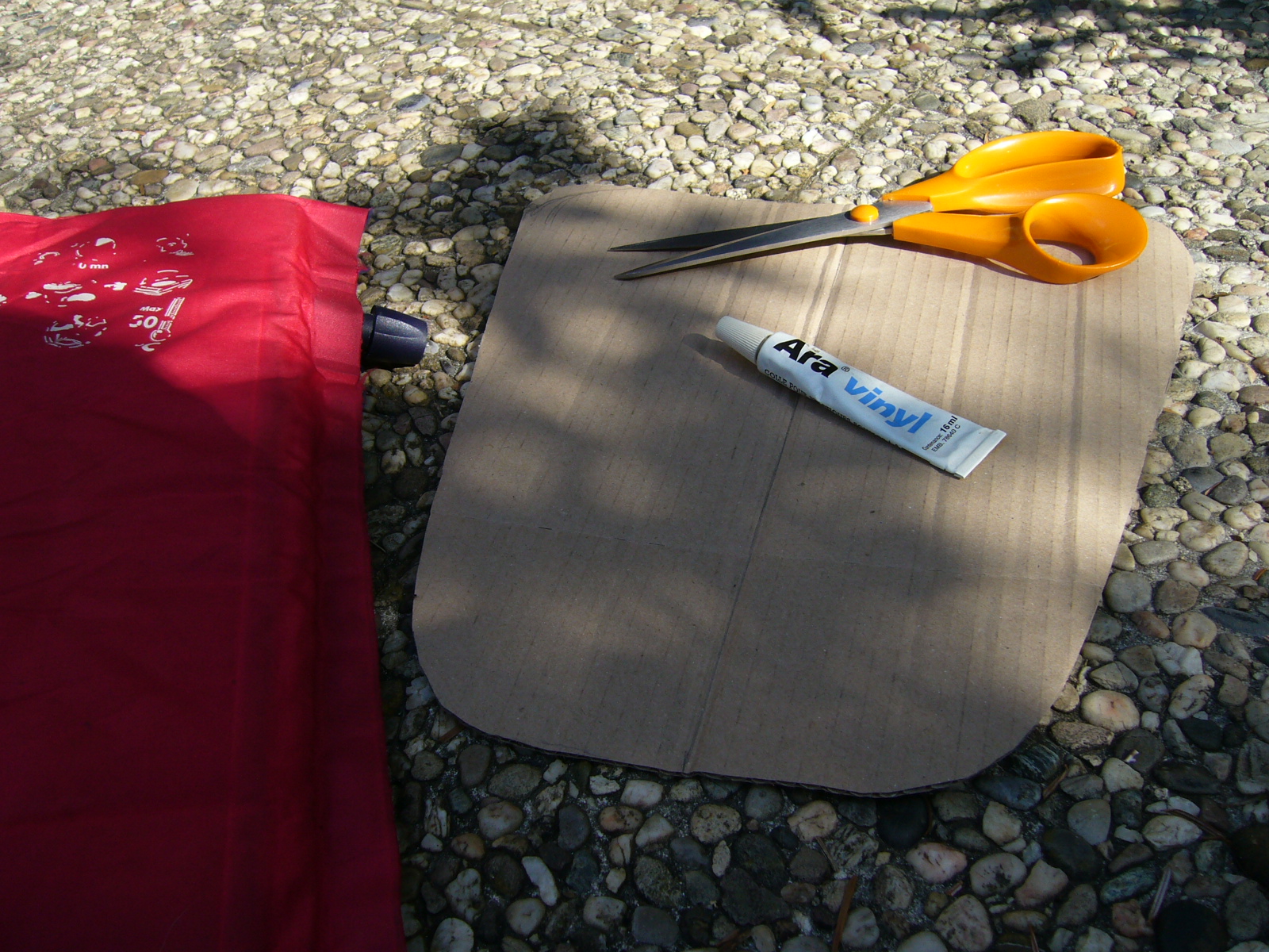

Merci de ta participation, je vais bien m'en sortir, le choix du matelas auto-gonflant va me permettre de régler la dureté aux petits oignons.
En test 2 colles différentes, il faut que ce soit parfaitement étanche, ensuite j'ai des restes de skaï ainsi que de vieilles combi néoprène dans lesquelles tailler une housse + la machine à coudre de ma moth' que j'utilise comme un chef :mrgreen:
Jamais je ne dépenserai mon fric pour une selle dont perso je n'éprouve pas du tout le besoin, quant à ma femme ce ne seront que des sorties exceptionnelles ... à moins que ?

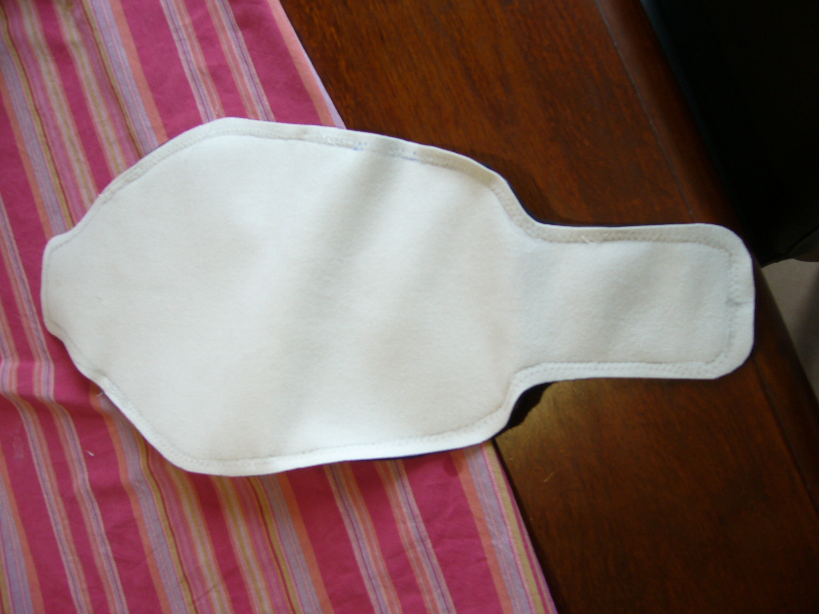

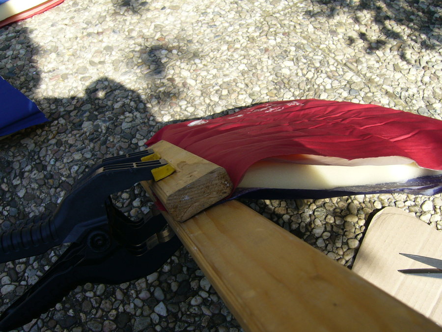

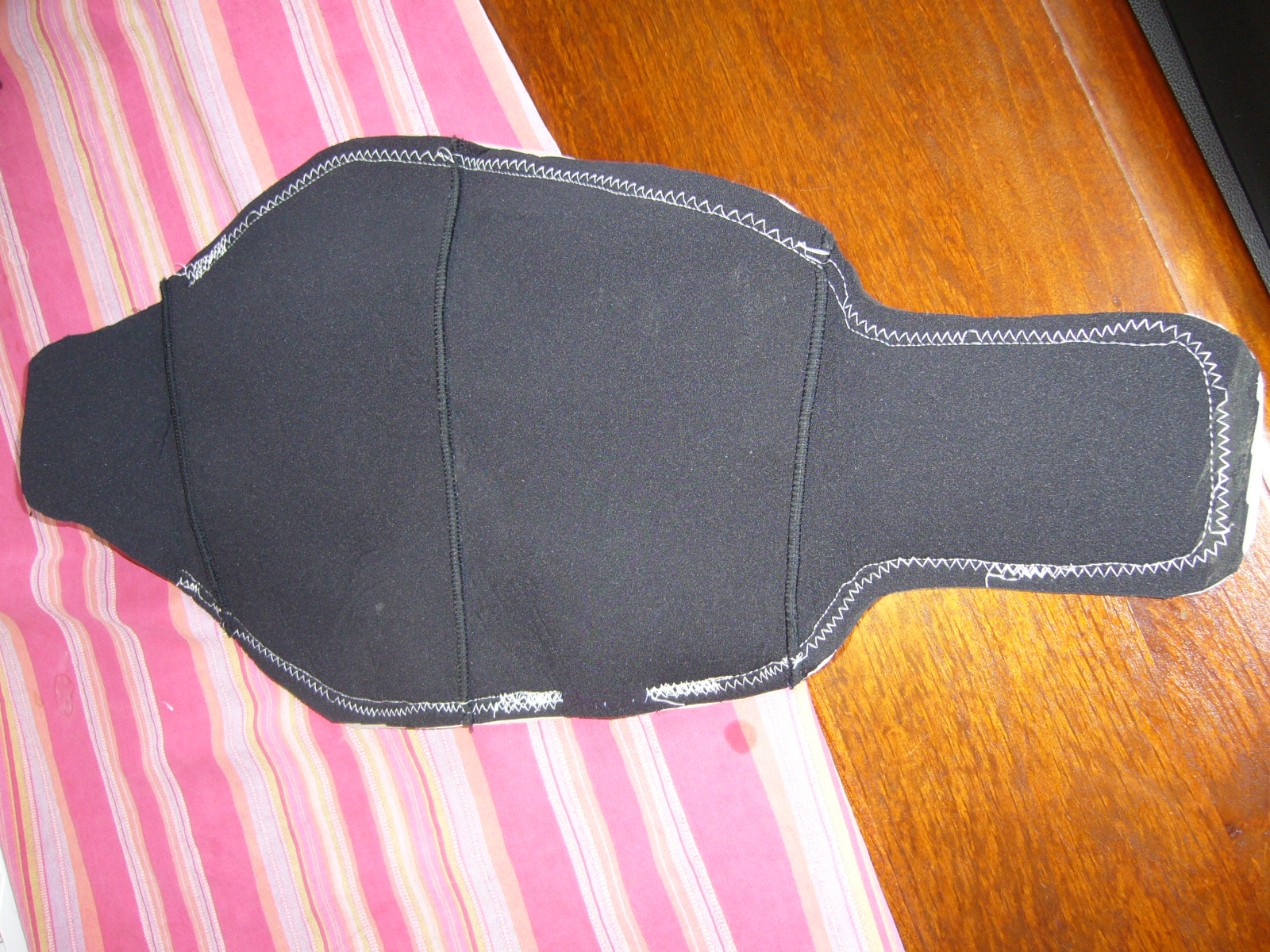

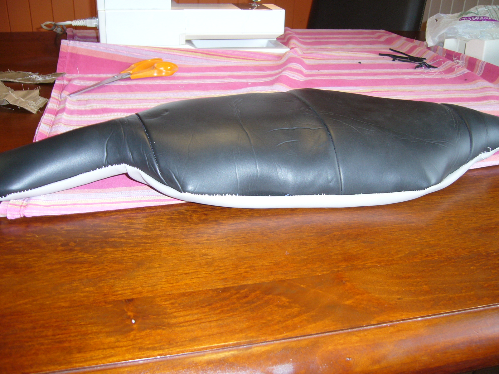

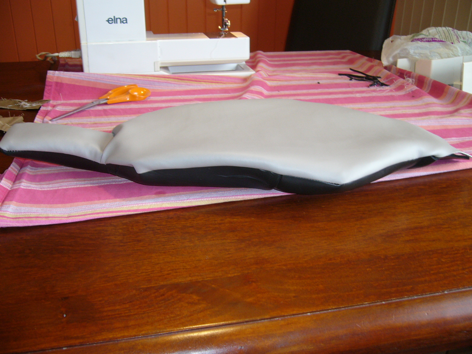

Sinon retour sur le coussin arrière home made, je n'ai pas su trouver LA colle qui m'aurait permis de refermer le matelas semi-gonflable découpé pour l'occasion, du coup j'ai rempli ma housse de 3 couches de matelas de camping et ma compagne en a été satisfaite.
La housse est faite d'une couche (supérieure) de skaï crème et d'une couche (inférieure qui accroche bien à la selle) de néoprène tissée sur une seule face.
Sorry pas pris de photo sur la moto.
Re: Coussin de selle Home-made
Elna qu'à coudre...
Bien beau boulot, j'espère que le ton crème vous évitera d'en passer de la crème...
