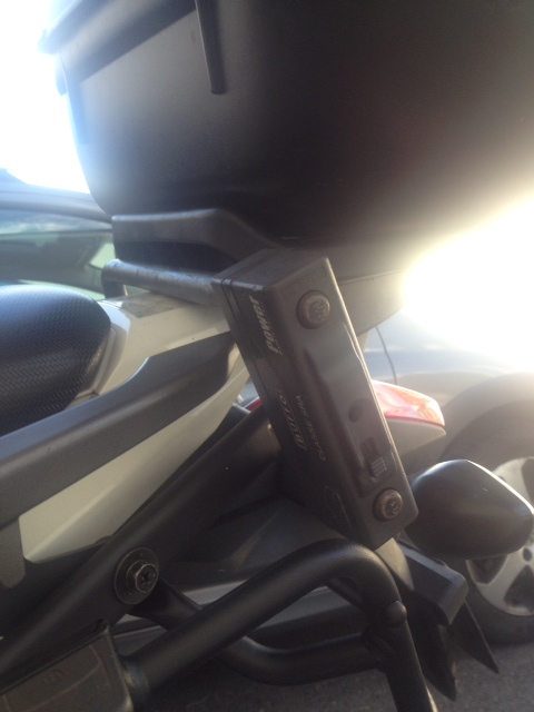

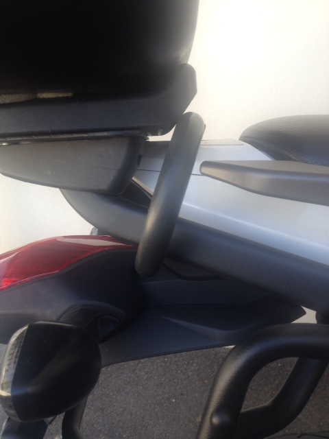

J' utilise mon coffre en permanence et souvent totalement plein.
Du coup, je fixe simplement mon ' U ' en sandwich sur le capot de selle. Le support de top-case le maintenant latéralement.
La taille va pile-poil afin d' éviter qu' il ne bouge.
- photo.JPG (72.21 Kio) Vu 5622 fois
- photo 3.JPG (76 Kio) Vu 5622 fois

Si c'est un Shad, il va casser
Sinon, j'ai l'impression que tu as protégé le plastique du carénage des frottements?

C' est un Shad, mais je l' ai tellement raccourci, modifié pour qu'il s' adapte aux platines Givi, qu' il ne craint plus grand-chose...
Pour les frottements, j' ai simplement collé un adhésif transparent à la bonne mesure.

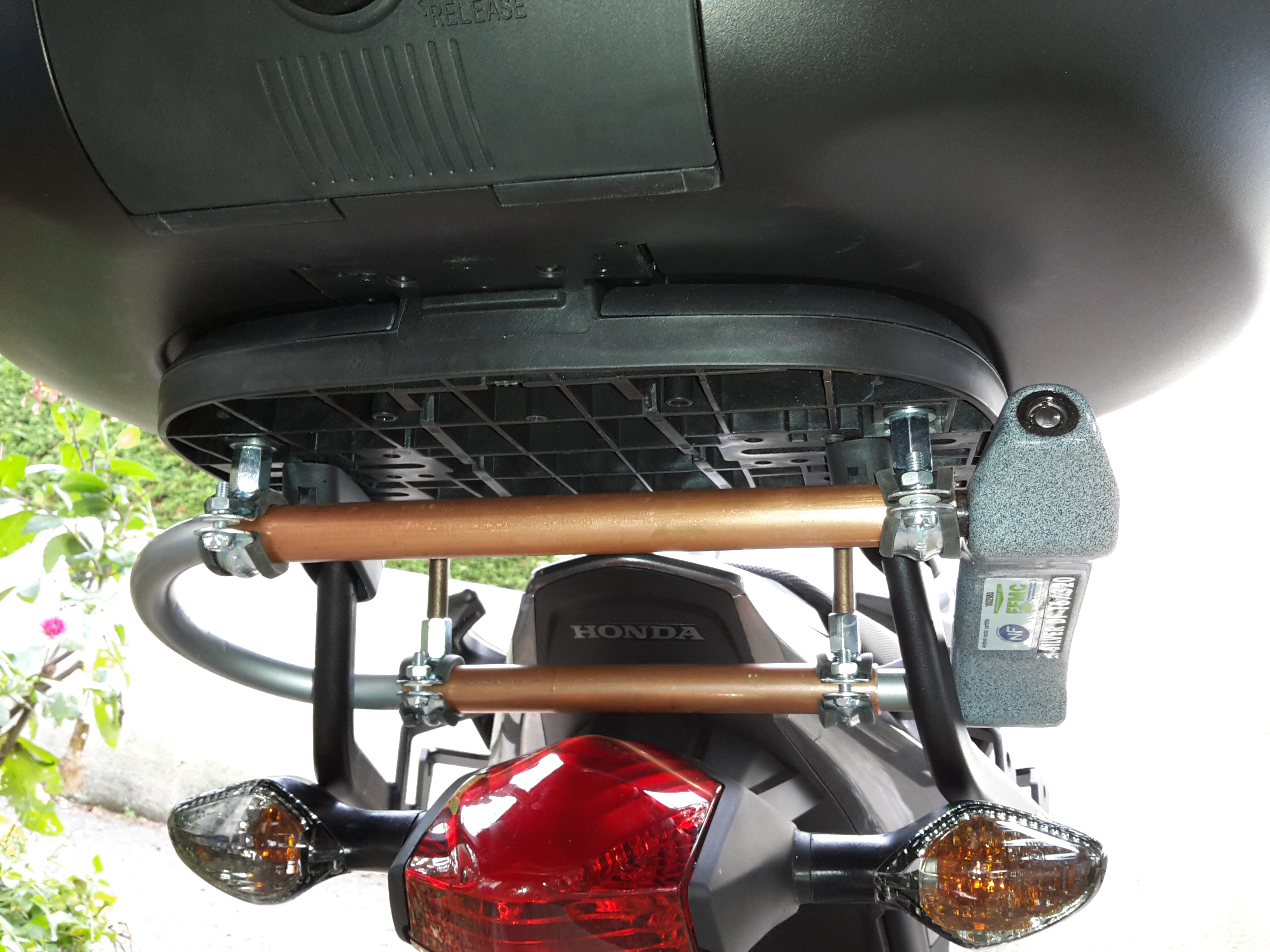

J'ai bricolé ça sous mon top-case, quasiment invisible (je vais le peindre ce support en noir), c'est facile d’accès et ça ne bouge pas d'un poil...
top-case SHAD 48 L - U: Top-Block 16/320
NC 750 X DCT
- Messages : 1476
- Moto : 790 KTM ex AT1000
- Kilométrage : 30000
Re: comment je transporte mon " U" sur NC X
colliers antivibratiles de plomberie, excellente idée, ....et on te volera pas la platine de TC !,

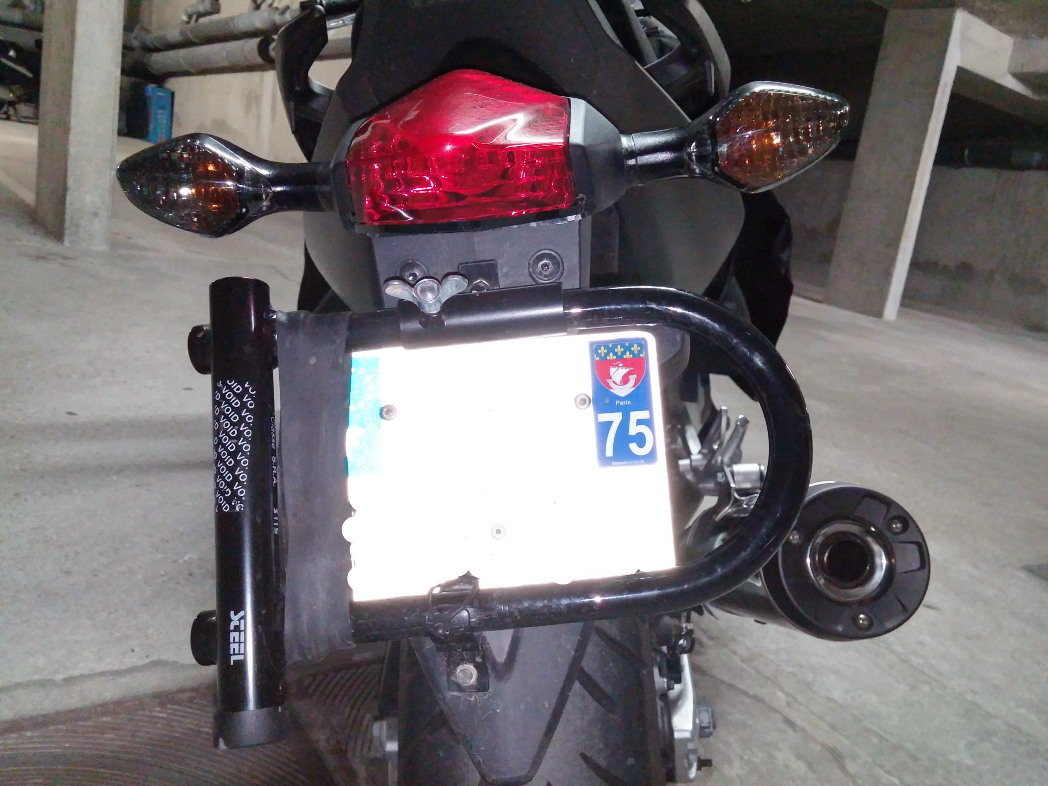

Moi je l'ai mis ici sur mon Integra. Il suffit de virer le catadioptre et utiliser le trou de celui ci pour le support.
- cacatoes
- Messages : 488
- Moto : NC700XA 2012 méca
- Kilométrage : 90000
- Localisation : Roanne
c'est pas obligatoire un catadioptre à l'arrière ?Phileg a écrit :Moi je l'ai mis ici sur mon Integra. Il suffit de virer le catadioptre et utiliser le trou de celui ci pour le support.
- algo
- Messages : 2040
- Moto : NC700X DCT 2012 Roug
- Kilométrage : 34000
- Localisation : Beaujolais
Si !!!

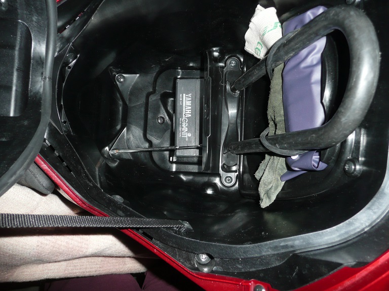

Bonsoir
Merci à jeanmi2a pour l'astuce qui permet de loger un grand U dans le coffre.
J'ai donc fait 2 trou de 16,5 mm dans la pièce qui tient le couvercle du compartiment du fond pour le passage de l’extrémité les branche du U.
Pour éviter qu'avec les secousses de la route l’extrémité des branches du U ne viennent abîmer le fond elles s'appuient sur un gant de manutention plié en deux ce qui cale également la grosse pièce qui ferme le U. Le 2éme gant trouve sa place sous la housse à outil. (Ils servent quand je roule sous la pluie pour garder les autres au sec ou s'il faut faire de la manutention)
J'ai laissé les outils dans leur logement ce qui éloigne un peu le haut du U de la paroi et il ne frotte plus sur le joint.
(La petite pièce brillante en bas de la photo sert juste à tenir le couvercle du petit compartiment ouvert le temps de la photo)
édit pour ortograf
édit pour ortograf
- antivol 25.jpg (168.64 Kio) Vu 5429 fois
