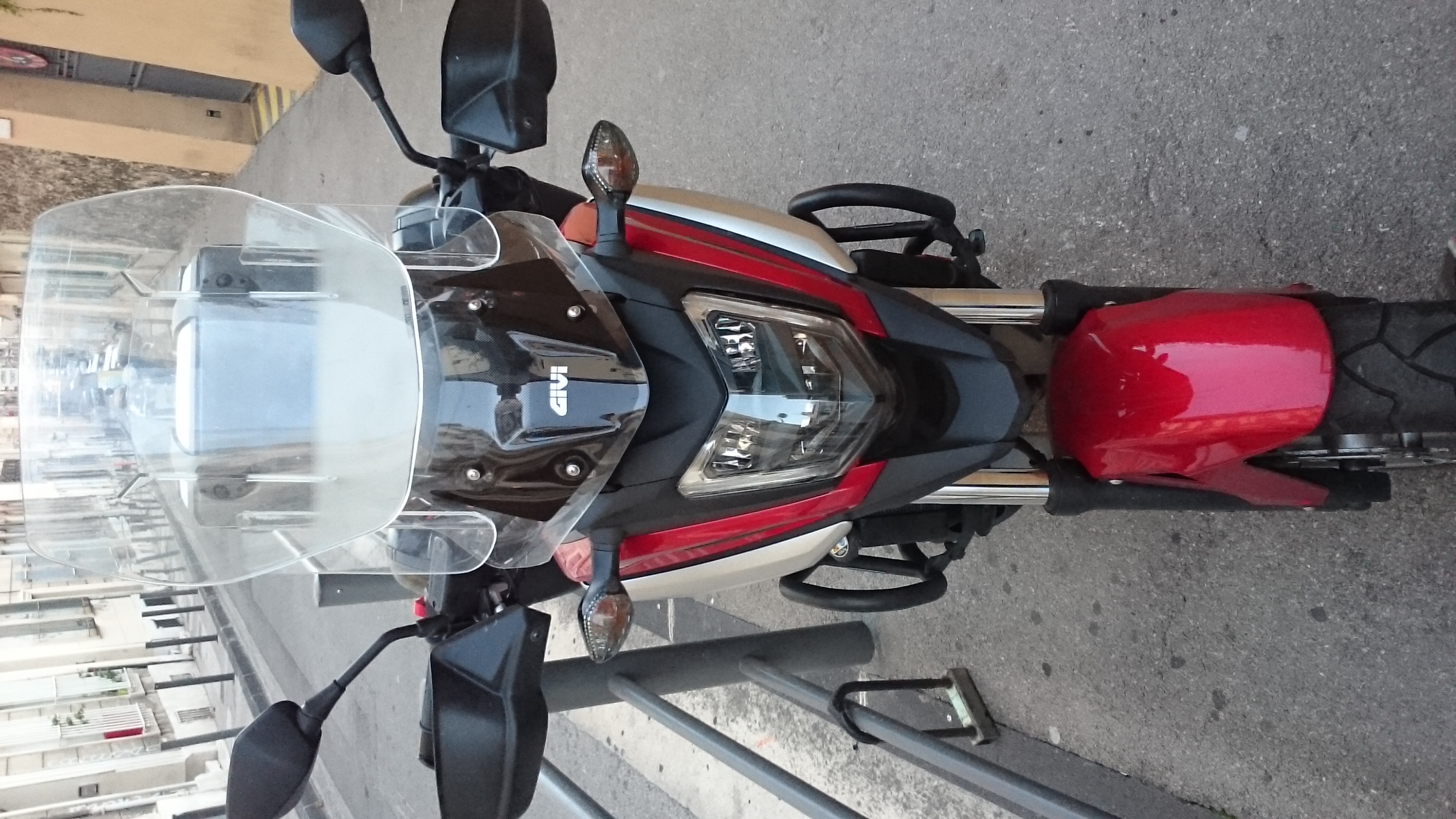

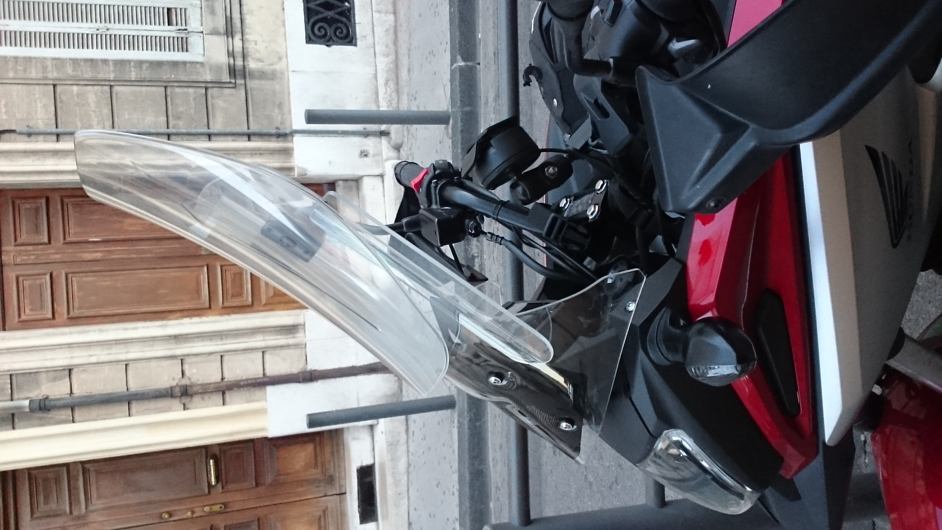

Bon je poursuis mon étude sauvage du "problème de la bulle", la bulle parfaite ne viendra pas du marché, qui s'en tamponne, j'ai donc commencé à "bâtir" les compléments autour 'un GIVI haute, et c'est pas mal, (1,86 m), la tête est ok, le poitrail c'est bien mieux, en limite de contact avec les rétros/paremains, deux bandes de plexi collées au double adhésif (le "rouge", efficace);
prochaine étape des déflecteurs mais sur la carrosserie le long des bords de flancs supérieurs à l'avant, j'ai ça sur ma GTR et ça marche,
le but réduire au max les remontées qui sont les plus perturbantes et refroidissent la poitrine,

Je ne parviens pas à comprendre, tu nous montre le airflow de Givi là non ?
Ce sont les déflecteurs latéraux qui sont persos ?
A part ça il semble que tu aies conservé les pneus d'origine ?
Gaffe sur le mouillé !
PS
J'ai trouvé un acquéreur pour les miens sur LBC
Re: Fabrication bulle
Oui les latéraux bien sûr, le défaut de l'airflow cest de laisser le creux en bas,
Les pneus j'ai vu et senti, faut pas chahuter, mais en sec franchement pas de restrictions.

Tes déflecteurs ne réduisent pas le débattement de ton guidon?
Chez moi cela touche déjà la bulle honda d'origine alors je vois pas comment il me serait possible d'en rajouter à cet endroit?
