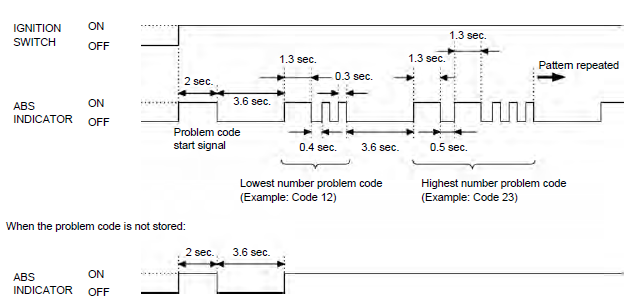

Isula700, après un allumage de 2 secondes du voyant, tu as le (ou les codes) :
il te faut compter les clignotements longs et courts.
Un long = dizaine
Un court = unité
puis pause de 3,6s et éventuellement code suivant ou répétition du 1er code
Essaye d'avoir la ou les valeurs et je te traduirais l'anomalie...

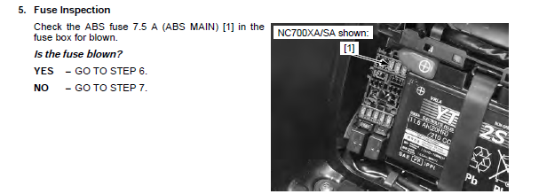

le cas est prévu dans le chapitre 20-13. Bon courage ;-)
Il faudrait commencer par le fusible de l'abs...

Message par Isula 700 »
J'te fais çà demain matin et te donnes le résultat...merci
Re: message au tableau de bord
Google est ton ami:
• L'indicateur ABS peut clignoter en roulant dans les conditions suivantes. Il s'agit d'un échec temporaire. Assurez-vous d'effacer le problème
Code (page 20-9).
Ensuite, testez la moto sur 10 km / h (6 mi / h) et vérifiez le code du problème en récupérant le système d'autodiagnostic (page
20-8). Demandez au cavalier pour les conditions de conduite en détail lorsque la moto est introduite pour inspection.
- La moto a toujours parcouru des routes accidentées.
- La roue avant quitte le sol pendant une longue période lors de la conduite (wheelie).
- Seul la roue avant ou arrière tourne.
- L'ABS fonctionne en continu.
- L'unité de commande ABS a été perturbée par une onde radio extrêmement puissante (interférences électromagnétiques).
problème

• Fusible ABS 7.5 A (ABS MAIN)
• L'indicateur ABS ne vient jamais
ON à tout 20-12
• L'indicateur ABS reste allumé
20-13
