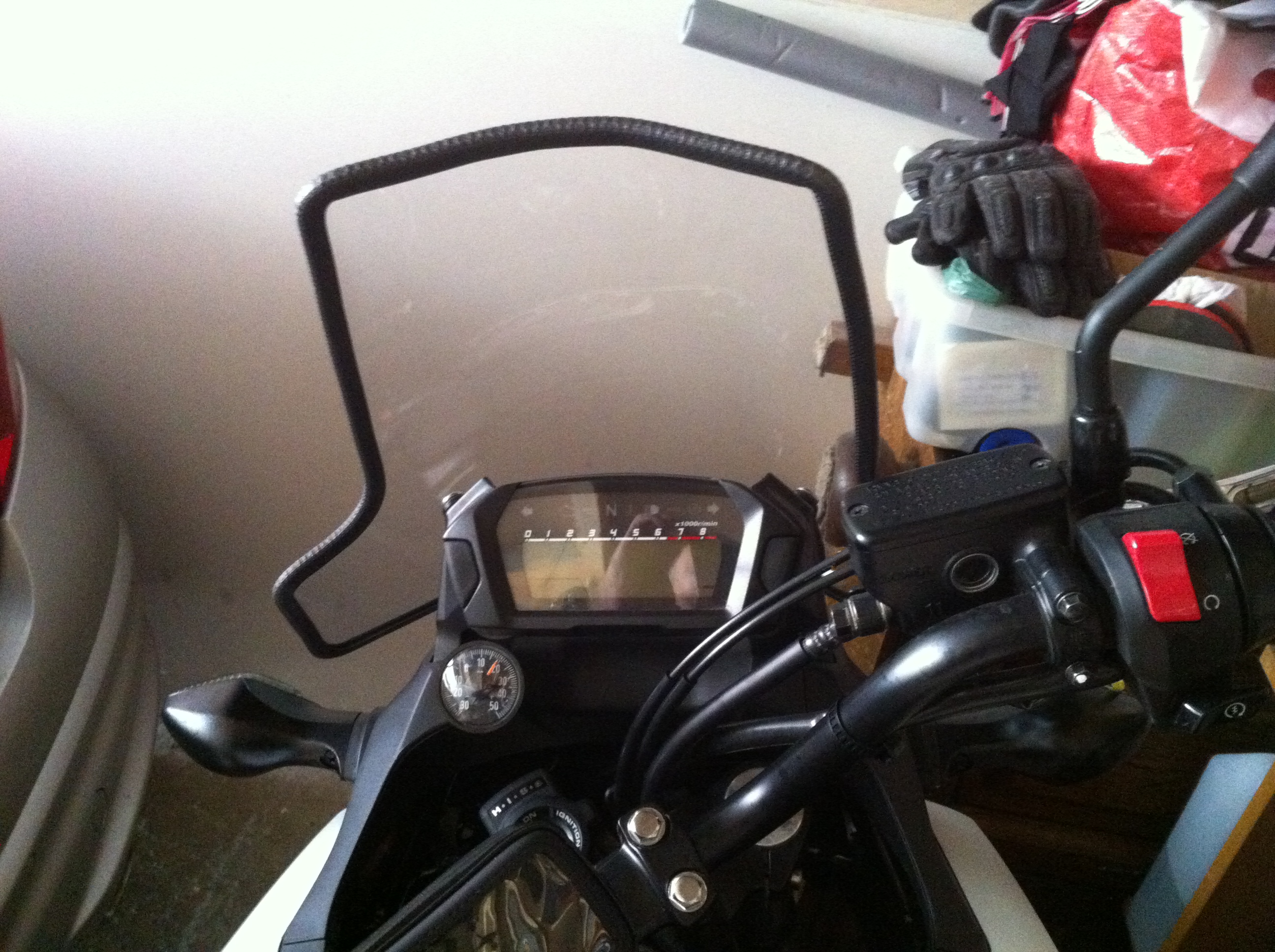

Je m'interroge aussi sur le comportement et la protection de cette nouvelle bulle.
Seul un essai pourra m'en dire plus.
J'espère pouvoir la sortir ce week-end et je vous tiendrai au courant...

esthétiquement, bravo.

Salut Scotty-nc750x,
Beau travail, reste l'essai en réel (et peut être le rajout d'un déflecteur !)
En fonction de tes goûts et de tes couleurs tu peux l'agrémenter d'une déco blanche
ta bulle.
En 2012 pour une hivernale sévèrement fraîche, j'avais fais çà !
Je ne vais plus dans le grand nord! donc le carénage maison
reste au repos (mais, il ne faut jamais dire jamais!!!)
Bonne route à toi et restons créatifs @+ IDZ

Bah! pour de l’artisanal c'est plutôt pas mal, c'est propre bien fait, et ça doit faire le job.

Bonjour ID Zingue,
Jolie protection hivernale mais là, c'est un peu trop pour moi.
Par contre, je regarde à présent pour former le même genre de plastique blanc et réaliser des protèges mains...
Et toujours avec tes fameux joints de finitions...
A+
A+

A la demande générale, un petit compte-rendu d'essai de ma nouvelle bulle testée ce week-end.
Pour résumer, elle me convient et apporte plus de confort.
Il me semble avoir moins d'appuis sur les épaules et moins de perturbations au niveau du casque.
Je conduis de manière encore plus droite sur la selle.
Elle n'a pas bougée ni pliée même au delà des vitesses demandées par Piotr06.
Seules les petites ailettes inférieures semblent très légèrement se déformer au dessus de 100. (Moins d'1 cm)
Pour ceux que ça intéresse, la nouvelle bulle fait environ 6cm de plus en hauteur que celle d'origine et est aussi un peu plus large en partie basse.
Elle a été faite dans un plexi anti UV de 2mm pliable à froid et formable à chaud.
J'aurais souhaité pouvoir la faire en 3mm mais je n'ai pas trouvé.
J'avais donc un doute sur son maintien à haute vitesse, du fait de sa faible épaisseur, mais le formage impérativement à chaud (cintrage) sur toute la hauteur apporte finalement suffisamment de rigidité à l'ensemble.
Je recommande donc ce bricolage à ceux qui sont intéressés, d'autant qu'à environ 10€ la plaque de 50*50cm et 5€ pour le joint de finition, on ne prend pas trop de risques...

Re: comment fabriquer un spoiler de bulle amovible et réglab
Salut Scotty-nc750x
C'est toujours gratifiant de réaliser une modification efficace
et c'est en "forgeant" que l'on prend de l'expérience
Même nos "plantages" apportent leurs lots en la matière.
Bravo à toi pour t'être "lancé", tu verras, on y prend goût !
Bonne route à toi , @+ IDZ
