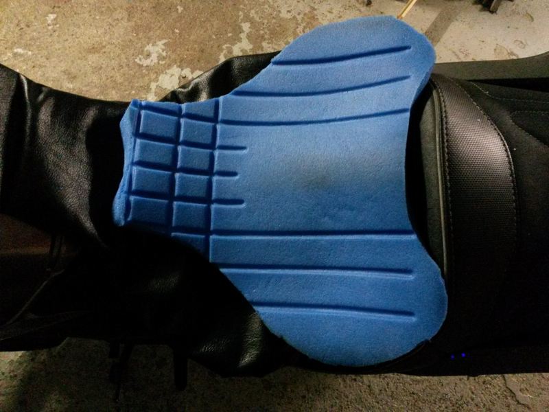

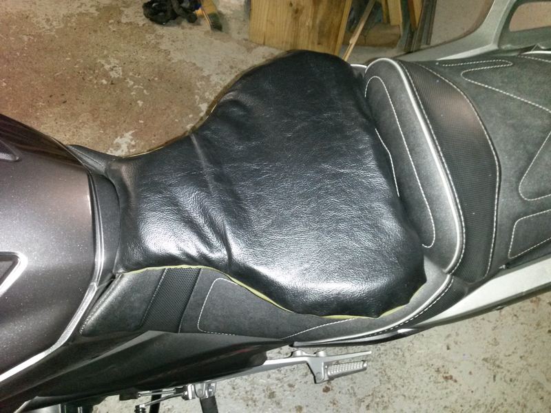

Coussin arrière convenable - pour le confort. (Elargissement -31 cm- en mousse très ferme + couche 3cm bultex 40 kg, photo vue de dessous plus haut )
Coussin avant un peu mou, il me faut trouver une mousse plus dense (50 kg ou + ??) -> une couche en biseau pour éviter de glisser vers l'avant + une couche confort.
Ça fait haut et ça élargit l'avant de la selle (marche arrière moins facile) mais c'est mieux pour les jambes, j'aime bien. Curieusement, j'ai pas senti le besoin de remonter le guidon !
Pour le look :-/ ... tissu éponge, ça chauffe pas, c'est doux mais fragile... Je sais pas que mettre.

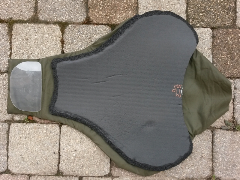

Dernièrement j'ai récupéré une plaque de mousse à mémoire de forme, la même que l'on trouve dans les coussins anti-escarres.
Après l'avoir retaillée à la forme de ma housse je l'ai ajoutée par dessus la plaque de mousse que j'avais taillée dans un coussin du rayon équestre de decath.
Au total le coussin parait assez épais lorsqu'il est posé sur la selle.
Mais il s'écrase parfaitement dès que je m'assoie.
Testé sur une loooonngue journée, il y a 3 semaines => Parfait pour les longues sorties !
