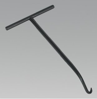

Pour ma part j'utilise un tire ressort
Un outil a moins de 10€ qui ne lache jamais prise et permet d'aller chercher les ressorts dans des endroits peu accessibles.

clod a écrit :Merci pour l'astuce. :D
Outil très intéressant en effet :)
