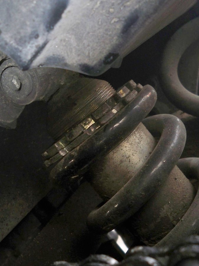

Tu as raison, mais j'ai bien retrouvé une photo où l'épaisseur des 2 contre-écrous laisse dubitatif quant au nombre de filets en prise pour chaque écrou, il faut du doigté dans le serrage...
"Mécaniquement" ça ne fait pas sérieux.

Le rôle du contre-écrou (celui du haut) n'est pas d'encaisser la force du ressort mais uniquement de bloquer le précédent.
Pour celui-ci, il apparait tout fin sur cette photo mais j'imagine que son filetage va "dans" le ressort sous forme de bague ?

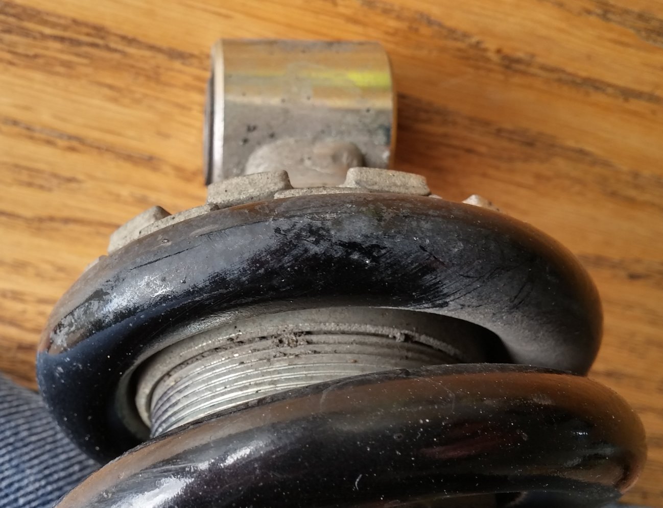

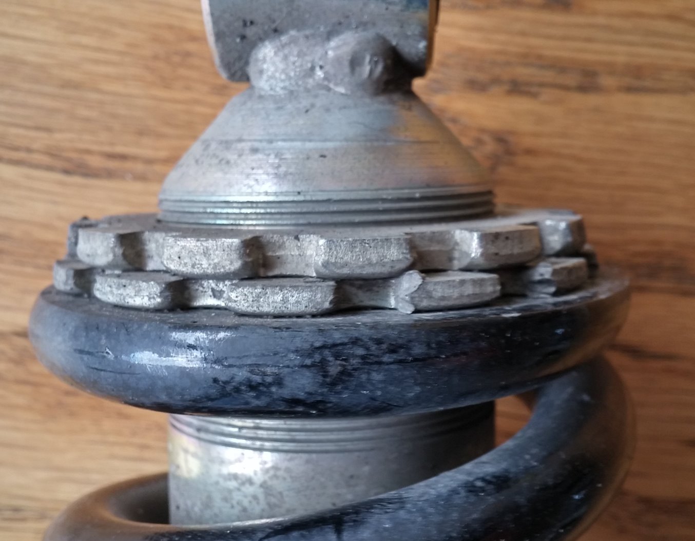

Mon ancien étant dans la boite, voici donc... Vu mon poids avant de le changer j'avais diminuer la charge de 5mm.

EDE a écrit :Le rôle du contre-écrou (celui du haut) n'est pas d'encaisser la force du ressort mais uniquement de bloquer le précédent.
Ah oui d'après la dernière photo, tu sembles avoir raison, je retire ce que j'ai écrit sur le nombre de filets en prise, mea culpa.
Dans ce cas, on peut régler la précharge avec une clé à ergot, simplement ne pas en parler à Honda.......
Roue arrière dégagée du sol (le moins possible de tension du ressort), desserrer le contre-ecrou, ajouter ou retirer de la pré-charge suivant le cas, resserrer le contre-ecrou

Cela dit, ce n'est pas parce qu'un des rôles de la bague du dessous est de bloquer celui de dessus qu'il ne participe pas à l'effort de retenue du ressort. Comme il est en contact étroit avec celui du dessus, il est évident que les forces de retenue des deux bagues s'additionnent (la bague du dessus s'appuyant sur celle du dessous), comme s'il y avait une seule bague d'une épaisseur égale au deux autres.

A voir le montage, si la bague qui retient le ressort est bien filetée jusqu'en bas, elle n'a aucune difficulté, vu le nombre de filets en prise, à retenir le ressort. La 2ème bague n'est là que comme contre-écrou afin que la 1ère ne risque pas de se dévisser.
J'aurais à revoir la précharge, je ne me poserais même pas de question, je le ferai sans problème, avec soin bien sur, si le montage correspond bien à ce que je comprends.
