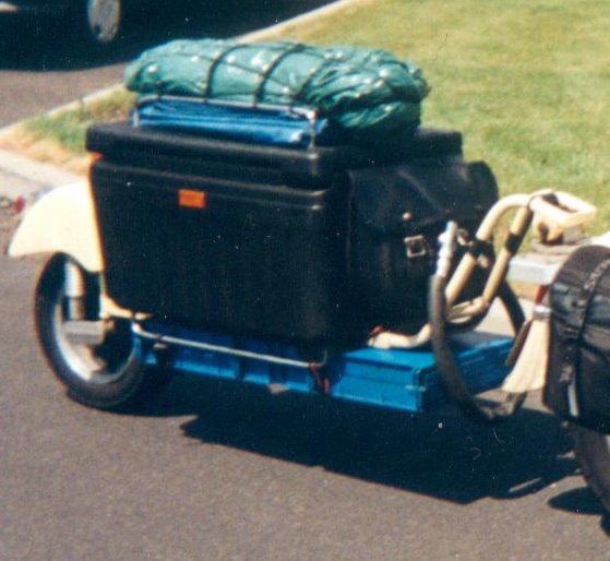

Voici ma fabrication et conception (1998), la seule chose que je ne n'ai pas faite ce sont les soudures et cintrage de tube, un ami s'en est chargé avec mon "aide".
Pour le reste, la seule chose don j'ai fait attention est que le niveau du châssis soit à la même hauteur que l'axe de la roue arrière afin d'avoir un bon équilibre, rien d'autre.
Fourche avant de Vespa comme suspension avec pneu Michelin, je me limitais à 160 avec pour celui-ci et c'était un raille niveau tenu de route, je disais même en plaisantant avec une roue de plus je tiens mieux la route...
Je n'ai jamais pesé la remorque, je dirai 25kg à vide et capable de prendre presque autant, après c'est une question de répartition de charge.

Phil, quel mode de fixation sur la moto ?
Après tu y greffes ce que tu veux, dortoir, baignoire, malle etc ...
- Messages : 4713
Re: Fabrication caravane pour moto
Cardan sur platine conception maison fait par un tourneur pro..
