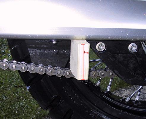

Une image de cale pour régler en tendant la chaîne. J'en avais vu sur le net, un truc en plastique posé sur le bras oscillant. Dans ce cas, les 5 mm seraient adaptés ? ( 1 mm, c'est vraiment trop peu, vu la longueur du brin...)
Origine photo: https://ktmadventure.motards.net/t214-c ... -de-chaine

Mais nan, mais même ça, ça me fait rire, 3 points alignés OK, mais, tu es bien d'accord que la flèche utile ne sera pas du tout la même selon la distance PSD, axe du bras etc...
