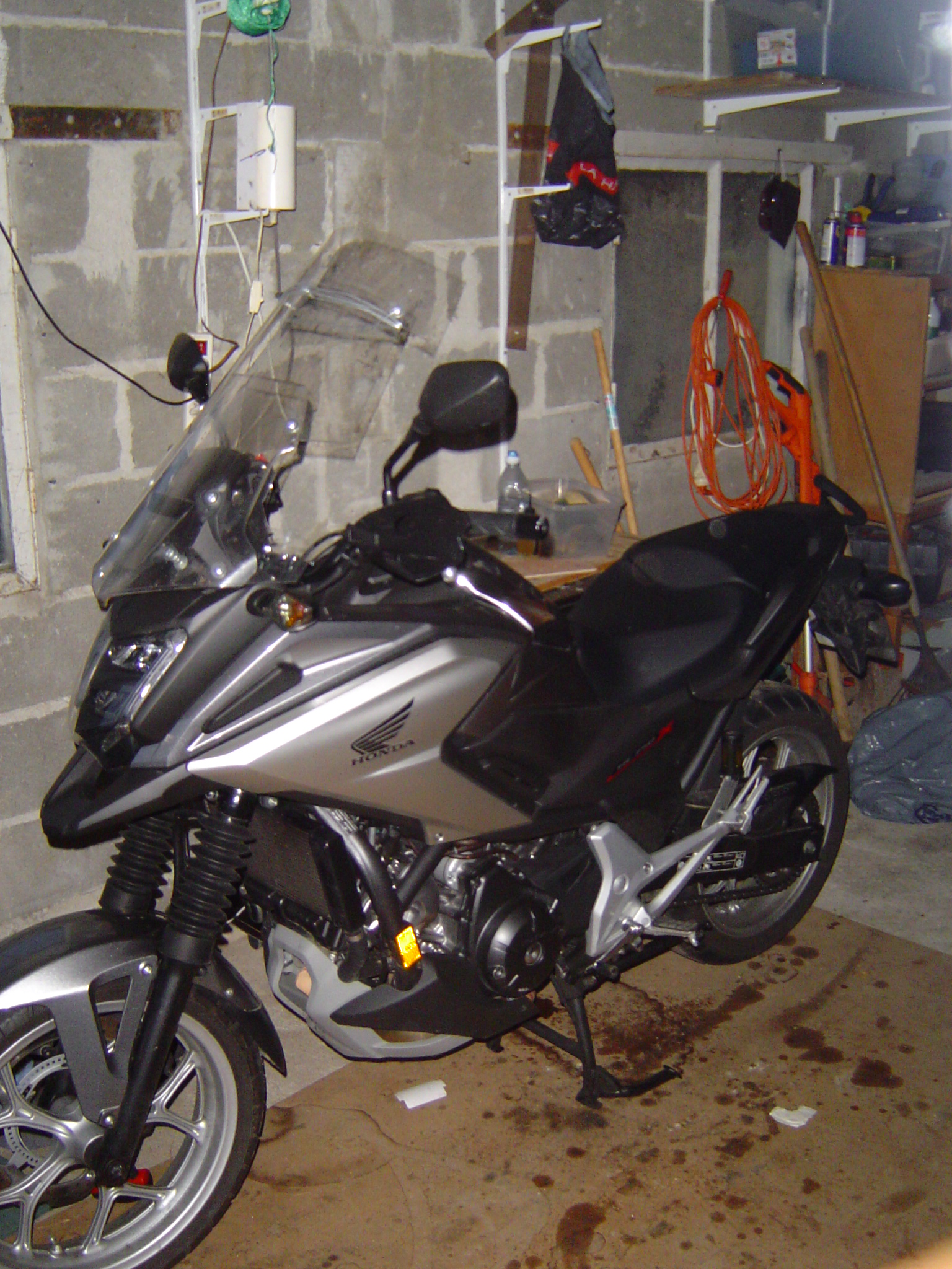

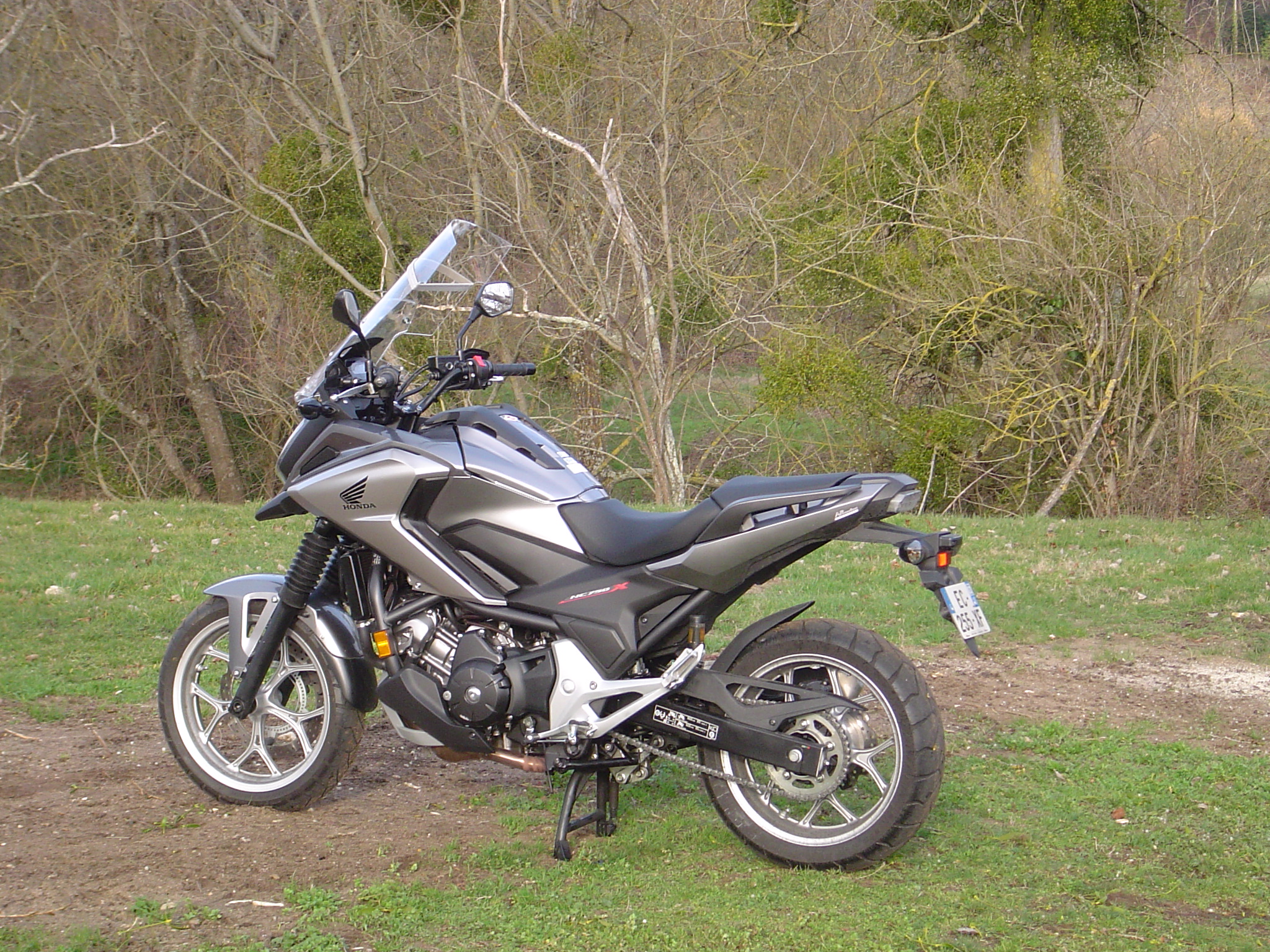

Salut ,
Suite au premier jet de la photo du dessus , j'en suis arrivé après quelques calages , découpes et rajouts de plexi , à ceci après 12000kms .
Efficace mais peut mieux faire , et puis ce n'était qu'un proto et traité tel quel .
Modifié en dernier par tahiti le lun. 20 févr. 2017 16:46, modifié 1 fois.
tahiti
Messages : 394
Moto : NCX méca 2016
Localisation : 18
Re: Fabrication bulle
Message par tahiti »

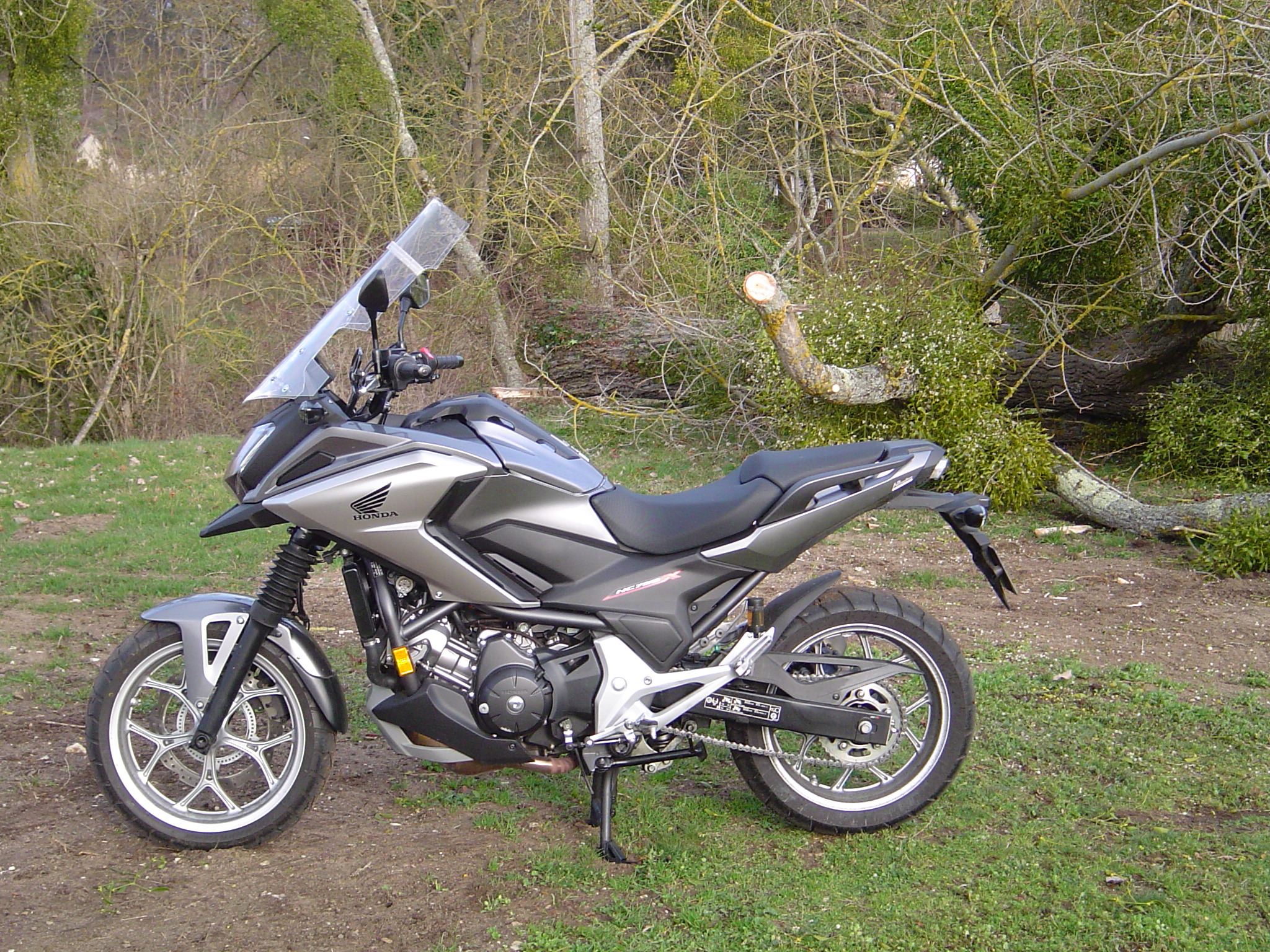

Et re-fabrication d'une deuxième bulle en tenant compte des défauts de la première .
L'air de rien , il y a pas mal de modifs par rapport à la première .
Après seulement 50kms par 2/3° , c'est pas mal . Visière ouverte jusqu'à 110/115 (pas roulé plus vite) , Pas de dépression devant ou derrière le buste , pas de surpression non plus ni de turbulences , etc .......Je me retrouve dans un environnement relativement calme et paisible .
C'est ce que je recherche .
Sauf , au niveau des épaules sur lesquelles je reçois un flux d'air accéléré . Pas très agréable quand il fait froid .
Encore des modifs et essais en perspective , jusqu'à une troisième bulle .
PS ; Si ça en intéresse certains , j'ai les côtes de découpe

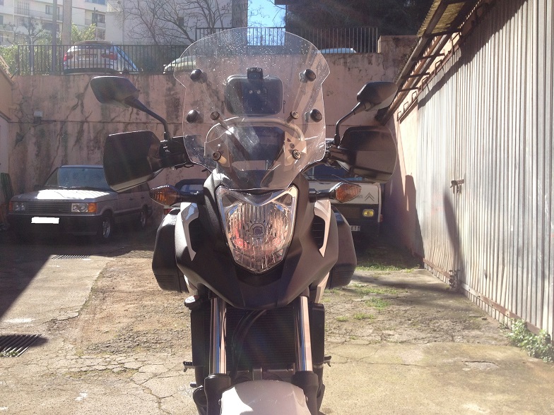

Bonjour ,
Voici ce que j'ai fait pour mon voyage et j'ai aussi fixé une sacoche pour mon GPS
. j'ai adapté des protège mains de Honda dominator .
Bulle de scooter découpée et adaptée sur le support Honda d'origine il me reste a enlever les anciennes attaches ( les 4 en noir sur la photo) que j'ai laissé pour boucher les trous de fixation du support d'origine .
J'ai testé en mode " vitesse autoroute 8-) 8-) :mrgreen: :mrgreen: " et l'air est bien dévié sur le coté et au-dessus du casque
Par contre pas de protection pour les jambes ..Mais là c'est un NC et ca protège :? pas une NC

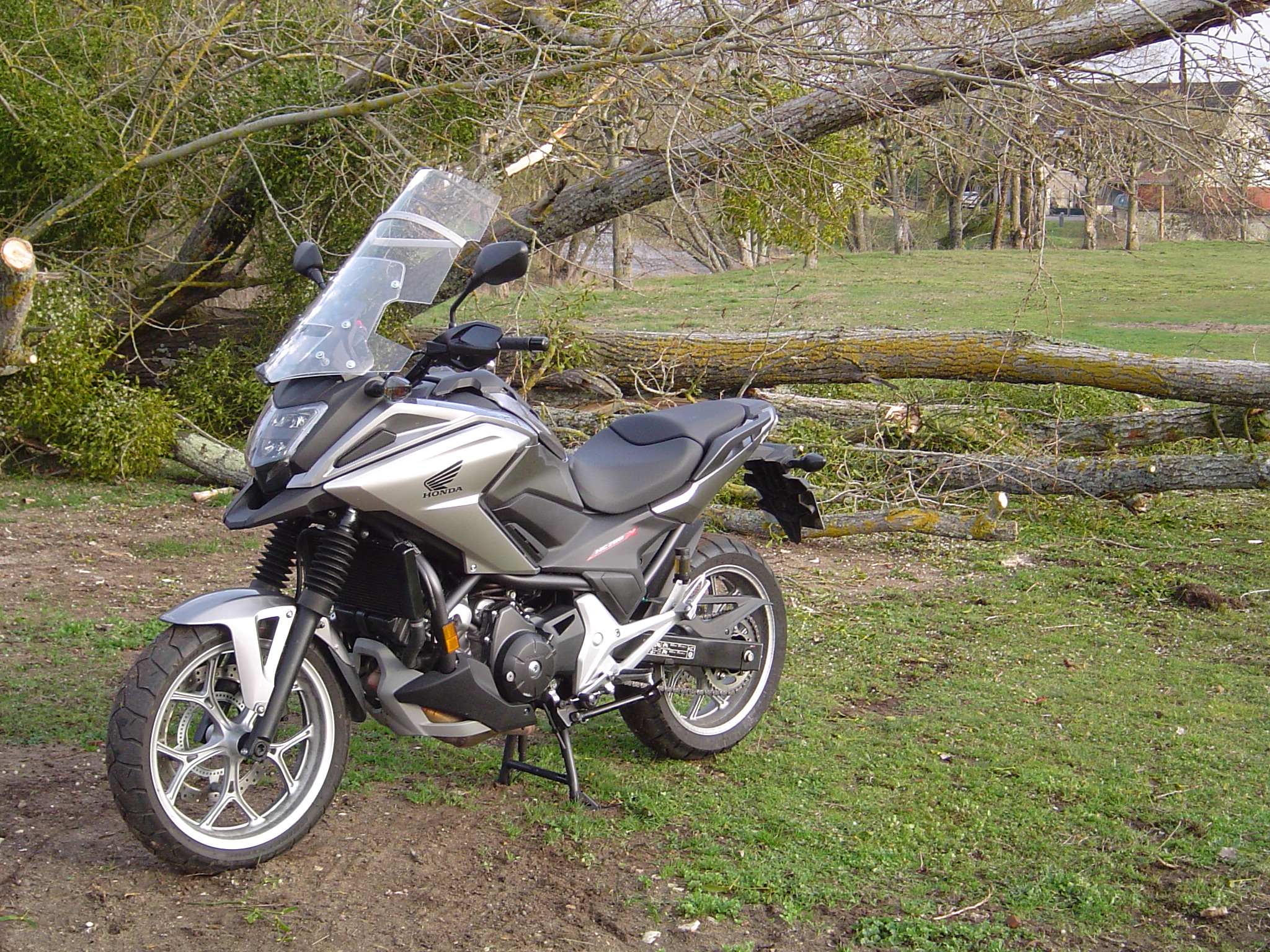

Salut tout le monde, il y avait longtemps...
Bon, je n'ai plus ma NC, OK, mais je vais toujours sur ce forum que je trouve sympa et pas sectaire. Maintenant je roule en transalp et mon dos me remercie. Par contre, je regrette la boite DCT et le couple de la NC. Pas besoin de tirer sur les rapports pour se faire plaisir.
Bon revenons à nos moutons. Si j'écris aujourd'hui, c'est pour vous faire part de ma solution de protection qui était vraiment hyper-efficace pour mon mètre 78. 130/140 visière ouverte. Corps, téte, épaules : pas de remous, pas de vibrations. Vraiment le pied. Quel plaisir de réentendre le moteur.
C'est vrai qu'il faut bricoler un peu, mais en s'appliquant, c'est réalisable. La preuve je l'ai fait !!!
Croyez moi, ça vaut vraiment le coup et esthétiquement, ça passe bien je trouve. Un peu pelle à tarte mais pas usine à gaz.
La base, c'est une bulle haute SECDEM.
Comme le résultat n'était pas optimum, j'ai repercé 2 ou 3 cms + bas pour la remonter un chouïa. Ensuite, je l'ai inclinée un peu vers l'avant en mettant des entretoises sur les fixations. petits tubes plus long en haut qu'en bas, vis plus longues et rondelles et écrous (ceux qui ne se dévissent pas) à l'arrière (ça, c'était long et minutieux, voire chiant)
Du coup, j'ai été obligé de raboter la pointe du bas de la bulle car elle touchait.
Comme il y avait un gros vide en bas sur les cotés, j'ai rajouter 2 morceaux de plastiques découpés et façonnés au sèche cheveux (achat d'une poubelle en plastique de la bonne couleur) perçage et vissage et parties du bas laissées flottantes. C'est en perçant que j'ai fendu la bulle. D'où le petit drapeau japonais.
Je ne suis pas sûr que des protèges mains classiques passent au braquage. Qu'à cela ne tienne, j'ai fabriqué les miens avec le reste de la poubelle. Fixés uniquement au rétro au moyen s'une petite plaque percée qu'on trouve en quincaillerie. Au pire, ça vaut vraiment le coup de s'en passer.
Bien sûr, cette bulle vibre un peu mais rien de plus normal compte tenu de sa surface. Par contre passez le temps qu'il faut pour la fixer comme il faut. C'est du bricolage mais il ne faut pas négliger la sécurité. Perso, j'avais fait 2 voyages de 1000 bornes chacun et elle avait pas bougée.
Vous aurez la protection d'une vrai GT pour le haut du corps par contre les jambes....
La conso avait un petit peu augmentée, 0.1 à 02 l /100 et la vitesse de pointe un peu faiblie, 10 km/h peut-être.
Voilà, j'ai voulu vous faire profiter de mon ingénierie (la classe) et vous faire gagner du temps et de l'argent.
Par contre, pour ceux qui se lanceraient, vous pouvez faire péter les royalties....
Quand même pour être complet, je précise que le haut du pare-brise était proche de ma ligne de vision et que mon regard passait à travers sur les grosses cotes. Un peu gênant au début mais vite compensée par le confort Pullman.
Pour l'inclinaison , donc la longueur des entretoises du haut, il faut y aller à tâtons. Et pour les plus petits pas besoin de repercer.
Ne me remerciez pas, moi quand je peux aider...
