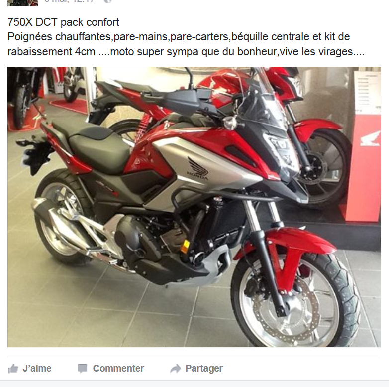

Re: Hauteur et confort
Message par Christian »
Mon concessionnaire (Tarbes) vient de livrer une NCX 750 avec un kit de rabaissement.
