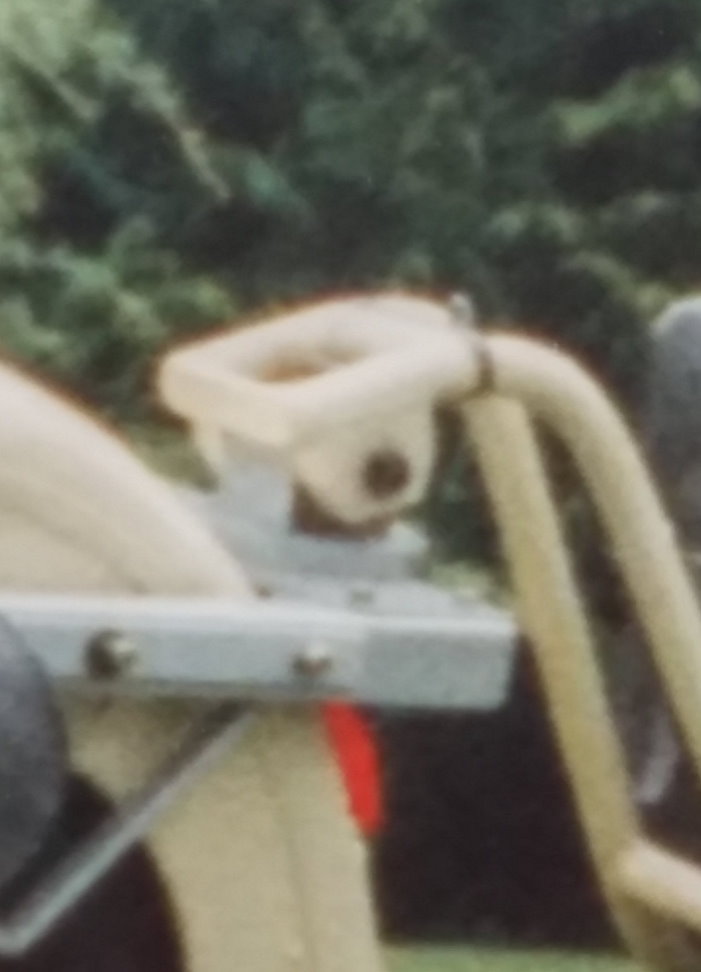

Phileg a écrit :Cardan sur platine conception maison fait par un tourneur pro..
Sérieux !!!
Photo ?

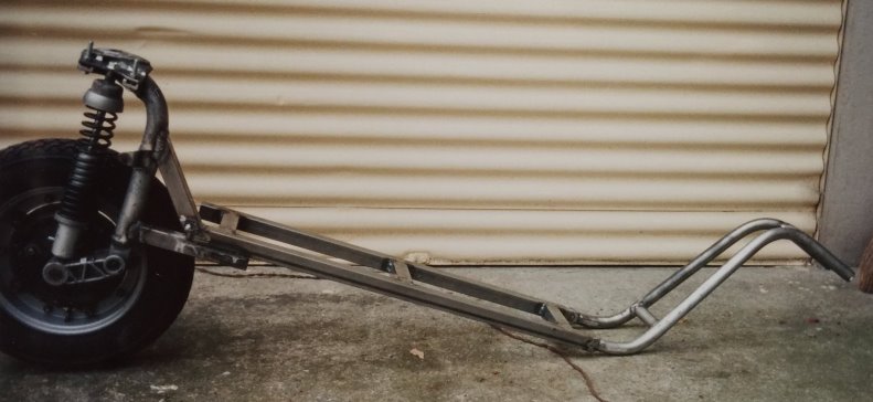

Pour la cintreuse j'ai à disposition une cintreuse électrique qui peut me donner la courbure que je désir tout en ne déforçant pas le tube !
Je l'emploie pour construire des chariot/prothèses pour chiens handicapés, et tu peux me croire, ce sont de fameux testeur qui ne ménage pas leur monture !!!
Sérieux !!!
Photo ?
1er montage
Rotule de fixation
J'ai fait plusieurs dizaines de milliers de kilomètres sans aucun souci quel qu'il soit...

Beau montage Phileg,
j'adore voir des réalisations personnelles qui ....tiennent la route ( euh ! excuse du jeu de mots facile !)

Oui beau boulot Phil !
Tu l'as revendue ou remisée qque part ?

EDE a écrit :Oui beau boulot Phil !
Revendu, je ne manquait pas de clients... Et j'ai toujours une rotule..

Elle doit toujours rouler ta remorque, si elle n'a pas fini dans un poulailler :lol:
