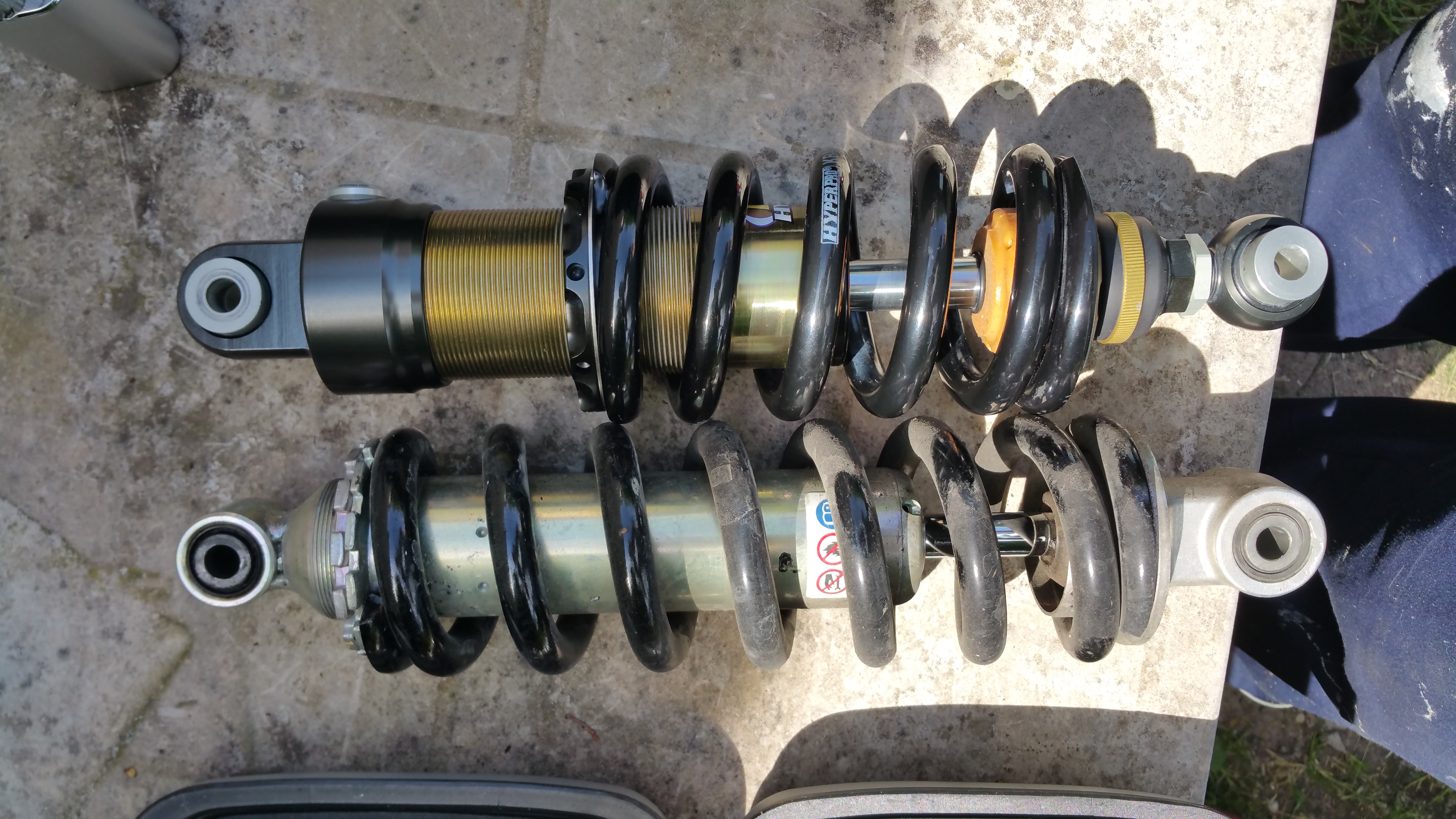

Pour info, pour avoir déjà analysé le truc avec le Clod sur le sujet dédié, le pas de vis de réglage du ressort est d'environ 10 tours et chaque tour fait varier de 1,27mm (1/20").
Et cela ne limite en rien la course totale. ;)
