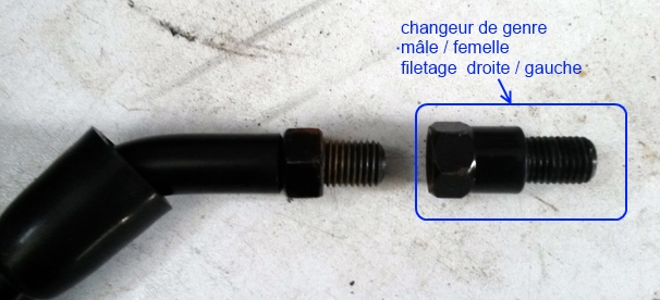

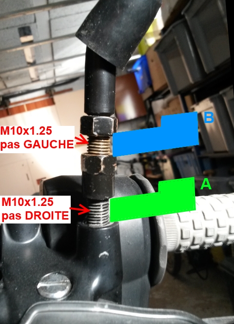

Re: Comment fixer correctement les rétroviseurs ?
C'est un peu plus compliqué que ça :
Il y a entre la cocotte et le rétro une sorte "changeur de genre" mâle/femelle et droite/gauche
Le filetage dans la cocotte est en Ø10 avec un pas de 1,25 à DROITE
Le filetage de la tige du rétro est en Ø10 avec un pas de 1,25 à GAUCHE
Donc :
- si tu mets ton écarteur au dessus du "changeur de genre" (position B), il doit avoir un filetage à GAUCHE pour recevoir la tige de rétro
- si tu mets ton écarteur au raz de la cocotte (position A), il doit avoir un filetage à DROITE si tu veux monter le "changeur de genre" au bout.
- si tu mets ton écarteur au raz de la cocotte (position A), il doit avoir un filetage à GAUCHE si tu veux monter directement le rétro au bout.
Cette dernière solution permet de supprimer le "changeur de genre" et donc de compenser la surélévation due à l'épaisseur de l'écarteur.
Dernier point, je confirme que le montage est identique à droite et à gauche du guidon.
