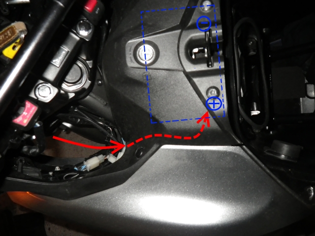

Gilles71 a écrit :...Et pour brancher un câble de GPS, je suppose qu'il faut le faire passer par l'ouverture du coffre, ou bien ...
Pas obligé. Si tu suis la fléche rouge, tu tombes directement, sur le coté et au dessus de la batterie.
Mais le mieux pour connecter ton GPS c'est de passer par la prise accessoire

- Ton "passeur de cable" caoutchouc, tu le trouves où ? Les fiches ou connectiques, même les petits côté batterie passent facilement dedans? C'est courant en auto au niveau du tablier moteur, mais pas de cette taille...
- Par ailleurs, pour le passage du câble d'alimentation GPS, dans un premier temps il passe sous le capot du coffre comme l'indique le pointillé sur ta photo, mais après, comment rejoint-il la prise allume-cigare restée dans le coffre ou le compartiment batterie, sans percer et sans passer sous le joint du capot de coffre ?
