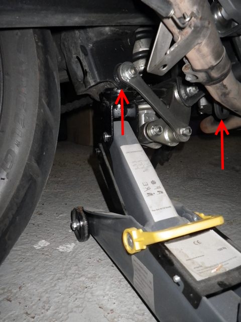

je nettoie mes chaines au mazout, ça évite de bousiller mes joints xring et elles sortent propres comme des sous neufs.
Pour le graissage, un cric pour mettre les bkn sur le trépied roue avant/béquille latérale/cric puis graissage en tournant à la main avec de la graisse motorex (c'est ce que j'ai trouvé de mieux pour résister à la flotte de la RP)
pour la Révère...pas besoin :mrgreen: :mrgreen: :mrgreen:
Re: Graisser sa chaine.
J'allai le dire ! Le coup du cric est parfait :
[edit 29-03-2015] il faut appuyer le cric sous un point rigide du cadre ou du bras oscillant (càd pas sous une pièce mobile de suspension).]
