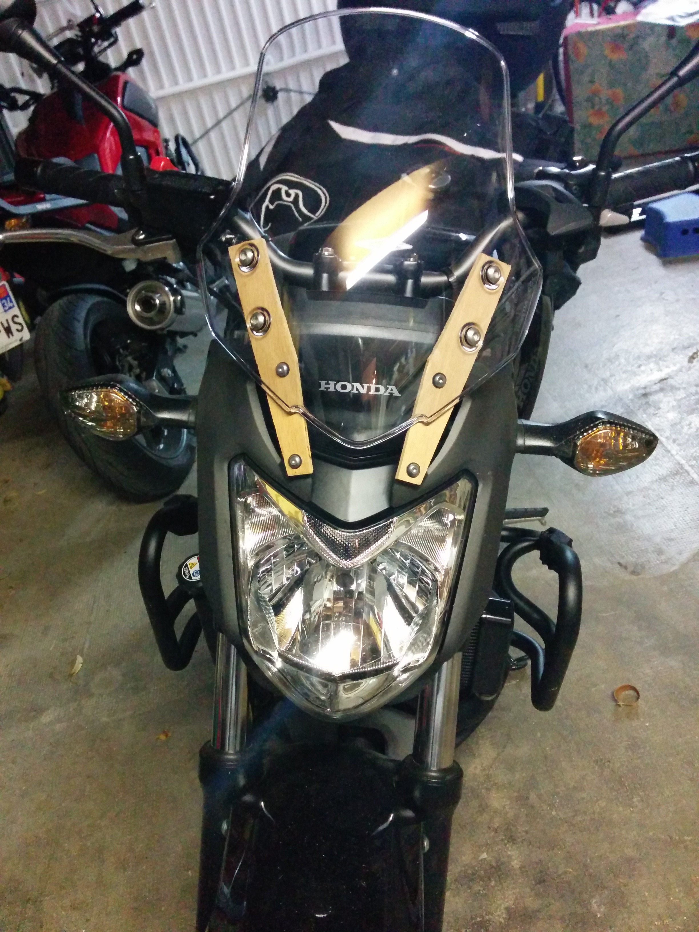

Ayant installé sur ma X une bulle haute, j'ai décidé de mettre celle d'origine sur la S de ma femme. :)
N'ayant pas trouvé sur le net des pièces prévues pour cela de type bruudt je me suis attelé à faire un modèle en bois avant de le faire en acier.
Voici une photo du modèle.
Si vous avez des subjection merci d'avance. ;)

Edit: Suite démontage: la fixation n'est pas des plus solides; tant que la bulle est petite, pas de souci, mais avec une surface importante ne faudrait-il pas prévoir un appui (plus haut), par exemple sur les pontets ?
